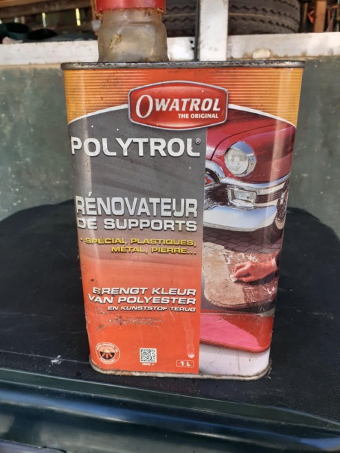

J'ai essayé cet après-midi plusieurs techniques, dentifrice, produit nettoyant pour plastique, wd40, rien n'y faisait, puis j'ai repensé au Polytrol, un produit que j'utilisais en restauration automobile, et là, miracle! les vitrages ont retrouvés leur transparence!!!! :cool:

Bravo pour l'idée. J'utilise aussi le Miror.

et retour après plusieurs jours, le brouillard n'est toujours pas revenu!

Est-ce que le Polytrol agit sur le plastique qui a jauni ? Genre un vitrage de véhicule jauni.

Oui, le Polytrol peut rajeunir un plastique terni....
