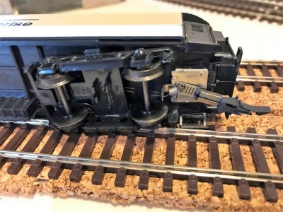

j'ai une rame Rheingold Liliput avec des attelages à boucle sur le bogie
quelqu'un les a-t-il remplacé par des boitiers à élongations ? :lol: :lol:

une petite photo montrant le dessous avec l'attelage pourrait nous aider à proposer une solution.
Tout dépend de la place pour mettre la platine de l'attelage.

Messagepar bleu669
05 Aoû 2020, 10:47
voili voilà

Messagepar Cbr-reims
05 Aoû 2020, 12:03
Euh... y a pas beaucoup de place. :gne:
Je crois que l'on peut oublier le principe de l'élongation.
L'attelage à élongation s'appuie sur le corps de la voiture, pas sur le bogie.
Après ,on peut quand même diminuer la longueur du timon avec la boucle d'attelage.
On peut coller ce genre d'équipement , après suppression du timon, et mettre un attelage moins long
http://www.ydmodels.com/catalog/product_info.php?products_id=48&osCsid=16ae4fda6cd8d43e91876e3ad90a61d5
Chez cet artisan, il y a pas mal de solutions de boîtiers NEM aussi à visser.
Voilà matière à réflexion
05 Aoû 2020, 12:50
Pour illustrer comment appliquer l'élongation sur une voiture JOUEF.
Au départ, c'est un timon avec une boucle solidaire du bogie comme sur vos bogies Liliput.
Le bogie est suffisamment en retrait pour permettre de coller la plaque mais dans votre cas ce sera difficile.
Donc il faut mieux réutiliser le bogie comme support.

Messagepar bleu669
05 Aoû 2020, 18:33
le problème que j'ai c'est que les tampons ne sont pas solidaires avec la caisse , ils tournent avec le bogie
