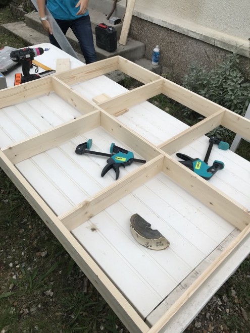

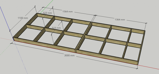

Messagepar Ke20
04 Sep 2020, 23:43
Merci pour vos bons conseils. :cool:
Du coup je me suis lancé à faire un support en caisson comme ça :
J'ai fait ça avec des planches en sapin raboté de 18x100 :
Je suis assez fier de moi car je procrastine beaucoup, mais là je me suis lancé et je suis plutôt content du résultat.
Reste encore à mettre tout ça en place puis à le recouvrir. Avec de l'OSB, certainement.

Messagepar FredVincent62
05 Sep 2020, 09:52
C'est un bon début :cool:

Messagepar Rollang
09 Sep 2020, 13:36
Bonjour, avec une section de planches 18 X 100, il n'y a pas besoin de pieds centraux, cela sera suffisament rigide, je pense que c'était le but recherché...
Ensuite, recouvrir condamne à un décor "à plat", il est aussi possible de recouvrir juste sous forme de bandes les zones de voies, laissant ainsi la possibilité de creux dans le décor, comme un terrain réel...
Bonne continuation, c'est bien parti!

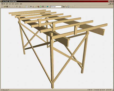

Re: Construction d'un plateau 3m X 1,2m
09 Sep 2020, 16:15
Pour ma part je suis un inconditionnel des structures en ‘‘L-Girder’’. En bois là aussi. Plus simple à réaliser que les coffrages évoqués ci-dessus, et plus souple en matière de conception (on peut déplacer les porteurs transversaux en fonction du positionnement des moteurs d’aiguillage et autres accessoires sous plaque).
Si vous questionnez les modélistes nord-américains, quasiment tous vous diront utiliser cette solution. Bien entendu je l’ai adoptée pour mon réseau actuel et la garderai pour mon réseau futur.

Messagepar Ke20
11 Sep 2020, 12:18
Super, merci pour tout vos conseils.
cc6532+891 a écrit:(...)
à propos du panneau d'OSB, cela va apporter du poids supplémentaire.. :(
à éviter, surtout si le réseau doit être déplacé.
personnellement, du cp de 10 ou 12 ferait l'affaire vu ton maillage de l'ensemble.
à voir le prix d'un panneau (dim standard 2.50 X 1.20 de mémoire ).
sûrement plus cher, mais...
du cp de 10 est suffisant pour du ho.
bonne continuation :cool:
Faut que je regarde la différence de poids. Mais c'est sûr que la surface est plus sympa en CP en plus. Mais vu l'écart entre les renforts, je me demande si du CP de 10mm suffit ?
Rollang a écrit:Bonjour, avec une section de planches 18 X 100, il n'y a pas besoin de pieds centraux, cela sera suffisament rigide, je pense que c'était le but recherché...
C'est surtout que c'est ce que j'avais sous la main...
Rollang a écrit:Ensuite, recouvrir condamne à un décor "à plat", il est aussi possible de recouvrir juste sous forme de bandes les zones de voies, laissant ainsi la possibilité de creux dans le décor, comme un terrain réel...
C'est tout à fait juste. Mais mon fils n'est pas encore très arrêté sur son réseau. Donc l'idée est pour l'instant d'avoir une surface de jeux pour expérimenter et modifier. Et en profiter pour voir les erreurs à ne pas reproduire si il veux faire un réseau plus pérenne.
Merci à vous tous votre soutient. :cool:
