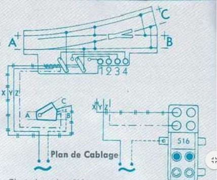

Bonjour , je lance un SOS sur un manque de savoir !
Je suis Markliniste :ange2: et j' ai décidé de me faire un petit réseau en deux rails , pour faire rouler des trains Gégé , ma folie du moment :coeur1: !
Allant jusqu'au bout du délire, j' ai choisi Fleishmann Vario pour les voies :vieux: . Mais là , je ne me souviens plus à quoi corresponde les plot de branchement 1-2-3-4 à côté du moteur d' aiguillage !!!
Qui peut m' aider à comprendre les secrets de ce système ?
Merci d' avance ! :cool:

J'ai trouvé ce schéma.

Pas très récent comme aiguille, j'en ai plusieurs dans un carton, les bornes 1234 dans mon souvenir servaient à alimenter, alternativement les voies déviées, c'est un inverseur double.

super ! en effet , je viens de tester et en fait l' aiguillage fait ainsi office "d' interrupteur" :cool: :applause:
