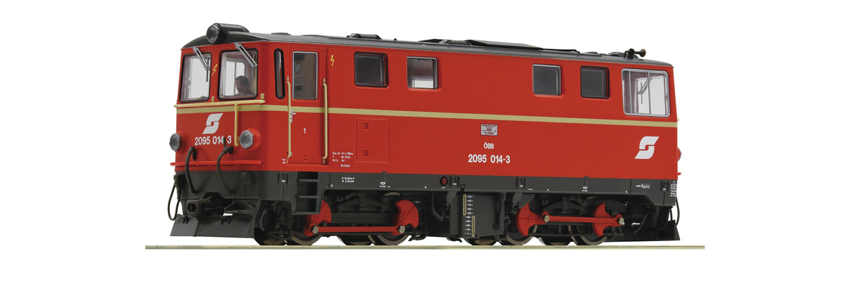

Ça dépend de quelle loco Roco il s'agit. Celle-ci (autrichienne) a un gabarit plutôt imposant, surplombant les machines à vapeur du même réseau (reproduites par Roco et Liliput).

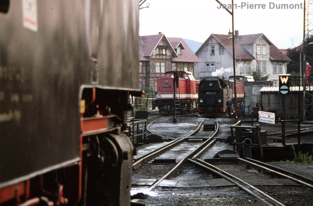

Pour t'ôter quelques scrupules, le réseau du Harz à voie métrique a reçu des Diesel à voie normale transformées qui dominaient largement les "grosses" 151T, elles-mêmes déjà plus hautes que les toits des voitures!
