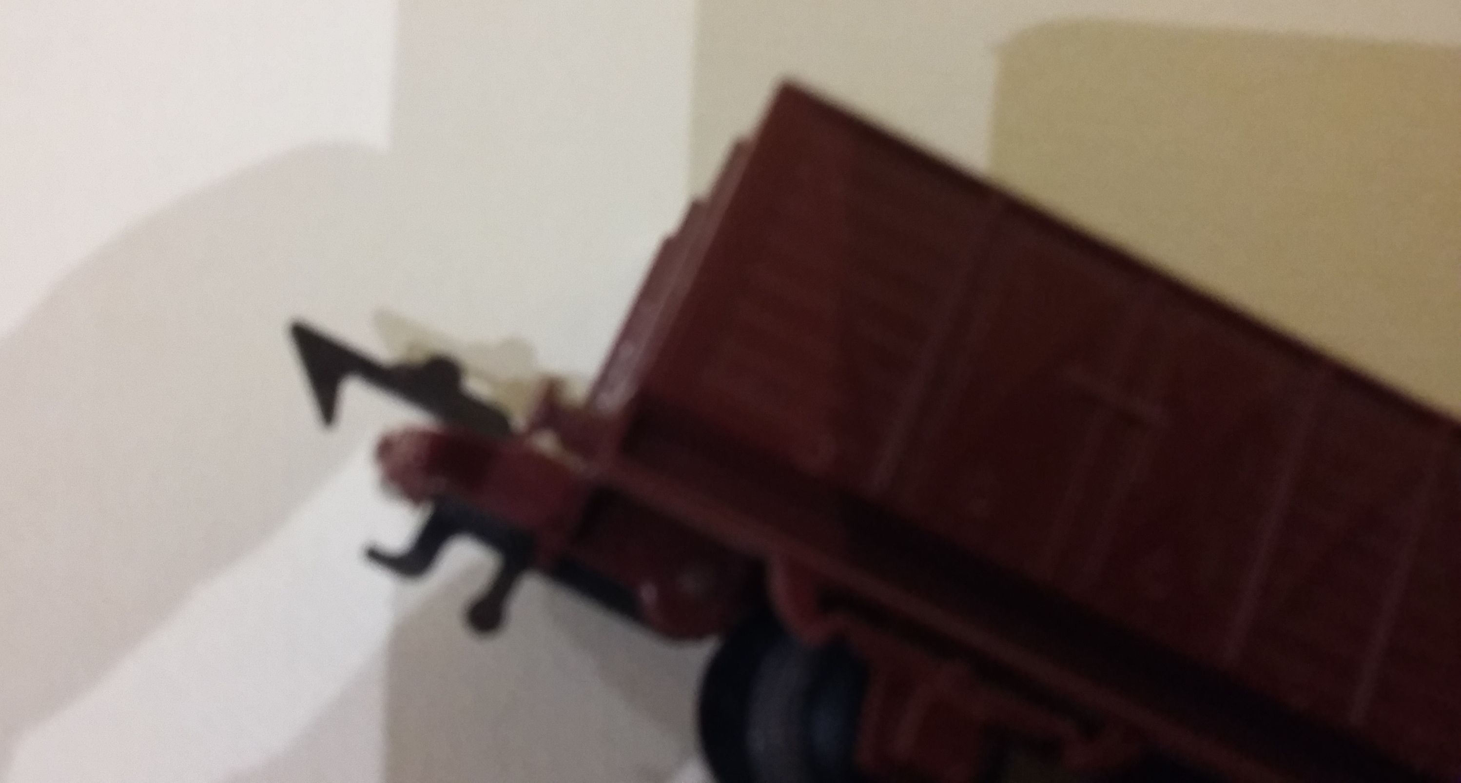

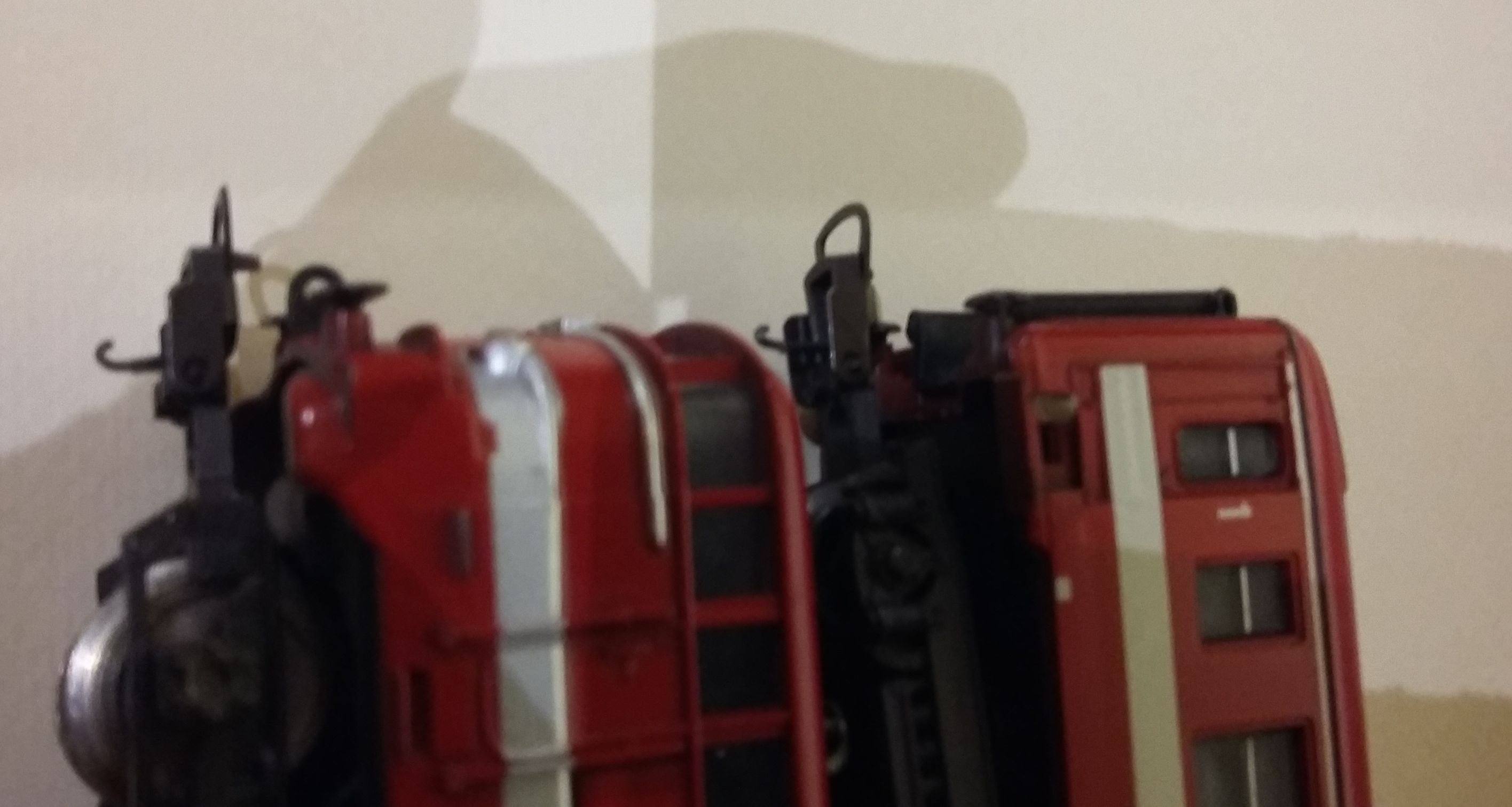

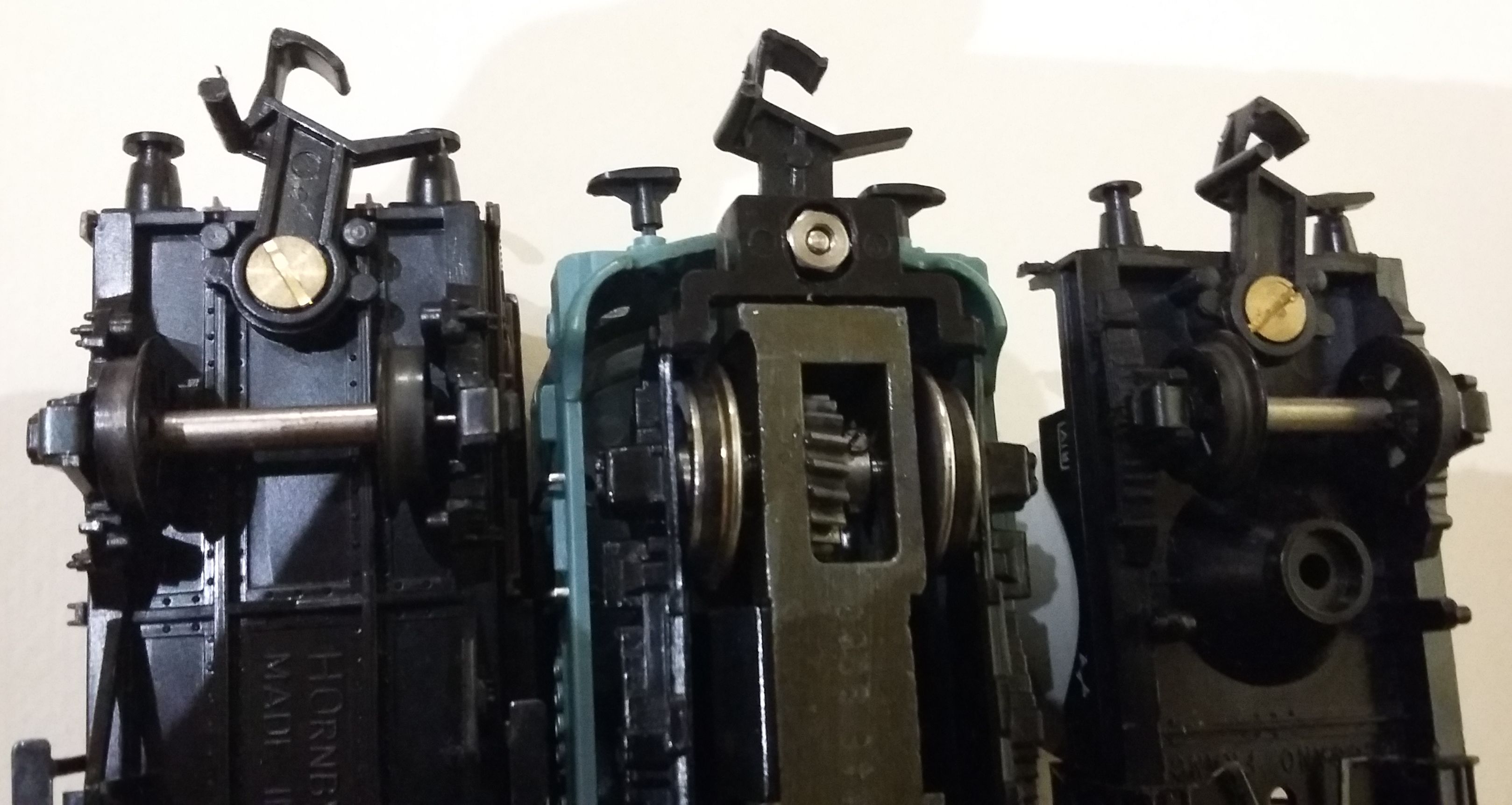

Sur la loco et les wagons de ma jeunesse, les attelages sont du type standard Hornby.

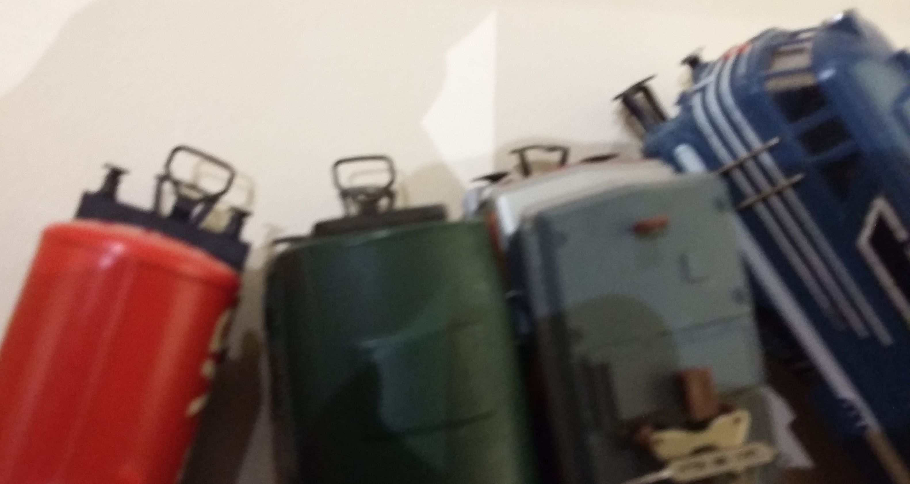

Alors que sur les wagons et locos que je viens d'acquérir, ce sont des Jouef, Lima et ???
Le mieux c'est qq photos (malheureusement pas de bonne qualité !!)
et le pire de tous, c'est un Jouef, mais je ne sais pas comment je pourrai le transformer ???
Merci de vos conseils. Existe-t'il un site ou un document qui récapitule tous ces différents attelages ???
Je n'ai pas trouvé pour l'instant...

C'est le soucis avec le très vieux matériel H0. Il n'y avait d'uniformisation. Avec le temps les boucles (Jouef Lima) se sont imposées. Elles ont pour origine la marque Marklin. Il a existé des boucles adaptées au matériel Hornby AcH0
Dans ton cas le plus simple serait d'adapter des boucles sur ton matériel.
Mais dit en passant, je ne sais pas si ça roule mais, je pense que tu devrait laisser celui ci dans ton "musée" pour t'orienter vers des produits actuels avec lequel tu auras beaucoup moins de soucis et beaucoup plus de plaisir.
Peut être moins mais mieux.

Il existe des normes Européennes qui définissent la plupart des domaines du modélisme ferro, entre autre pour les attelages, à partir de la NEM 351
https://www.morop.org/index.php/fr/nem-normes.html
(Le reste est intéressant à lire aussi)
Après, pour transformer des vieux attelages Hornby, Jouef ou autre, il y a des adaptations chez des artisans.
Par exemple pour Hornby : http://www.ydmodels.com/catalog/product_info.php?cPath=30_32&products_id=72&osCsid=d5555e624f47b44545115e2897d5a9ba
Existe aussi pour Jouef et France Trains, et autres accessoires .....
Ça adapte des boitiers NEM (référence aux normes ci dessus) dans lesquels tu peux installer (et changer de) les attelages de ton choix, par exemple, pour du pas cher, des classiques attelages à boucles, provenance de Chine :yin :
https://fr.aliexpress.com/item/32850267649.html?spm=a2g0s.9042311.0.0.34a46c37dCSuQG

Bud_fr a donné la réponse. Actuellement les boucles sont normalisées (MOROP NEM) Les boucles des divers fabricants actuels sont quasiment identiques et compatibles. Le lien donné par Bud_fr est intéressant pour s'en procurer.
Les dételeurs Herkat pour le N sont prévu pour dételer ... des attelages en N (Type Rapido, voir la normalisation NEM)
Il existe des dételeurs Herkat pour le H0 qui fonctionnent bien avec les boucles.
