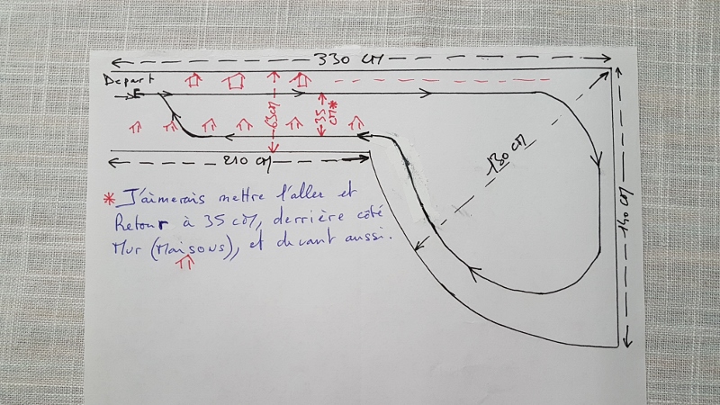

Voilà, je voudrais mettre une ligne en Ho dans une crèche de 5 mètres de long, pour que ça fasse plus réaliste les enfants me cassent les pieds. Pour le moment je commence dans la crèche et après je me lance dans un train pour moi.
Quelques questions : quelles marque choisir pour la crèche, alors que le circuit va rester 2 mois en marche et après 10 mois dans le garage, je voudrais pas mettre une fortune dans ce train mais que ça marche correctement, sans problème majeure, qu'il n'y ai pas des problèmes de courts-circuits ou mauvaise connexion entre 2 rails, je précise que le garage n'est pas humide.
J'ai vu sur un site la marque Roco, Fleischmann, Piko.
J'ai vu sur Amazon Jouef, Mehano, Marklin, etc....
je sais pas quoi prendre comme transfo, il y a les digitales et les analogiques, j'ai cru comprendre que les digitales c’était des transfos ou on pouvait entendre le bruit des locomotives ? mais qui doit être plus dure à mettre en place, et c'est quoi les 2 rails et les 3 rails ?
Je stipule qu'il me faut un aller et retour, en vérité le train part de la gauche, il va tt droit sur 3 mètres il fait un rond revient à côté de la voie du départ et 50 cm avant la fin il rejoint le départ, vous comprendrez que je veux faire passer le train entre les maisons.
Ma crèche pour vous expliquez , j'ai une planche de 60 cm de large sur 3 mètres et après une autre planche mis à côté ou il y à un diamètre de 130 cm. Pour l'aller et retour je doit mettre quelle marque et ou je peux l'acheter ?
Et surtout comment le monter ?
Je sais je vous est posé plusieurs questions je suis désolé, mais je voudrais pas acheter n'importe quoi, alors que sur les forums il y a des pros.
Merci pour tout, et merci d'avance pour vos réponses.
