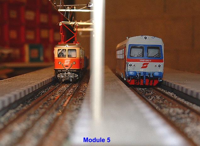

Voilà une photo avec une loco Hoe à gauche et Ho a droite.La loco Hoe roule sur une voie mixte avec des caténaires pour Ho, de ce fait le pantographe est trop déplier.
Ce que je cherche c’est cette hauteur en mm, pour obtenir une ouverture normal du pantographe de la loco Hoe.
