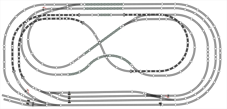

Messagepar Davidtrain
01 Jan 2021, 20:17
Voici le réseau. La gare est en partie inférieure.
Il ne comporte pas de boucle de retournement.
La première voie (tout en bas) fonctionne de gauche à droite, les 3 suivantes en sens inverse.
Les signaux en gare sont de type block (Viessmann 4411) et les sémaphores (Viessmann 4400) sont prévus sur la voie.
Je ne prévois pas de signaux de présignalisation pour une question budgétaire (eh oui :roll: )
Qu'en est-il des sections à isoler ? Pour mémoire, le réseau est en Minitrix digital.
Les conseils sont bienvenus.
Merci déjà.

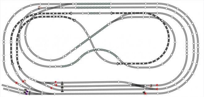

Messagepar cc6532+891
04 Jan 2021, 21:50
pour faire avancer le schmilblick, en rouge l'implantation des carrés pour la zone de gare.
en violet, les carrés violets.
enfin pour rappel, les signaux sont implantés à gauche ou au dessus.
bonne continuation :cool:
