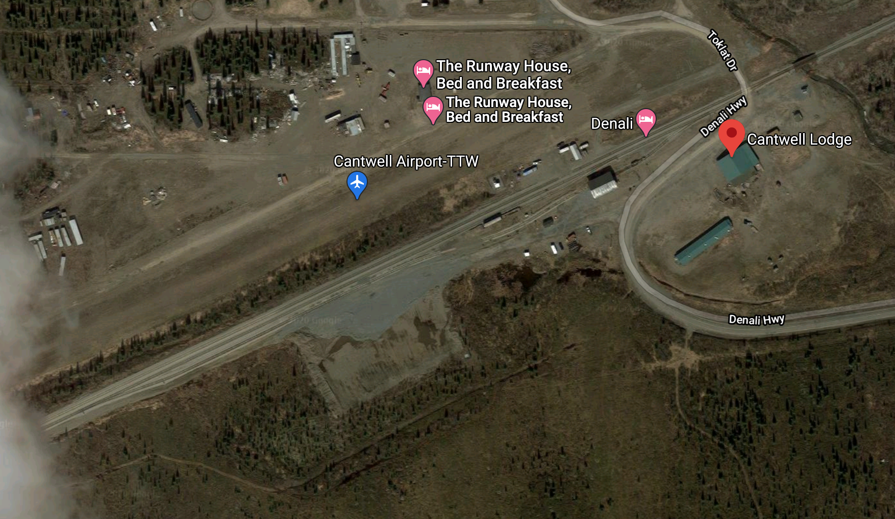

Je joins en (1) une photo aérienne du depot de Cantwell. En H0, ça fait environ 60-70cm de long, le long du rail. J'ai mesuré par rapport à la longueur de la piste de l'aérodrome qui est courte. Dans ce cas je pourrais faire 2 modules, vu que c'est assez minimal, un autre foret/viaduc, qc de simple.
J'ai pensé à trois plans du coup, je poste après. Soit une gare un peu industrielle / poste d'aiguillage, soit l'Alaska où il
y a rien, soit une gare passager tourisme. Je crois qu'un réseau bouclé c'est peut-être surcoté dans ma situation. Le but c'est plutôt de faire une très jolie petite chose, pas un diorama statique, mais presque.
Je pourrais faire une gare industrielle avec un fond de décor (j'en ai.. j'ai bcp de photos de paysages etc), des bâtiments plats sur le fond, des vrais batiments au centre, des lumières, quelques voies pour manoeuvrer.
