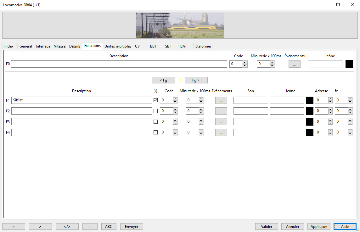

Si ce n'est déjà fait, configurer les fonctions sur ta loco : https://wiki.rocrail.net/doku.php?id=loc-fun-fr
Dans l'exemple le sifflet est sur la touche de fonction F1, le symbole ")(" indique que la fonction sera active tant que tu maintiens la touche de fonction.

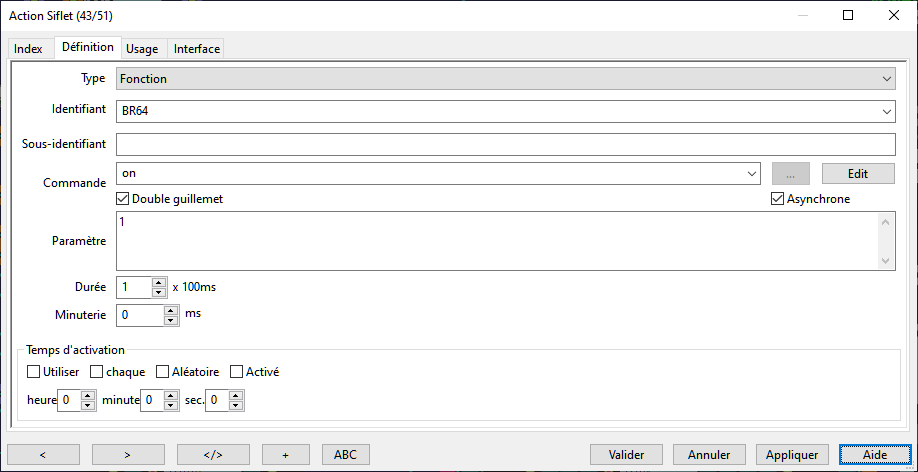

Ensuite tu déclares une action : https://wiki.rocrail.net/doku.php?id=actions-fr
Type : Fonction
Identifiant : Ta loco
Commande : on
Paramètre : 1 (ta touche de fonction définie pour le sifflet)
Durée : Le temps que tu désires maintenir le sifflet, puisqu'on a coché ")(".

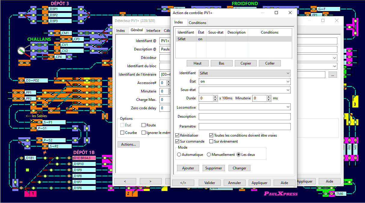

Puis, tu déclenches l'action avec ton détecteur d'entrée du canton : https://wiki.rocrail.net/doku.php?
Identifiant : L'action que tu veux déclencher.
État : l'état de ton détecteur qui va déclencher l'action.

Après un test rapide, dans les fonctions de la loco, ne pas sélectionner ")(" mais mettre à la place au moins 4 dans minuterie et dans l'action mettre également au moins 4 dans la durée.
Et le train sifflera 3 fois, heu ! Non 1 fois.
