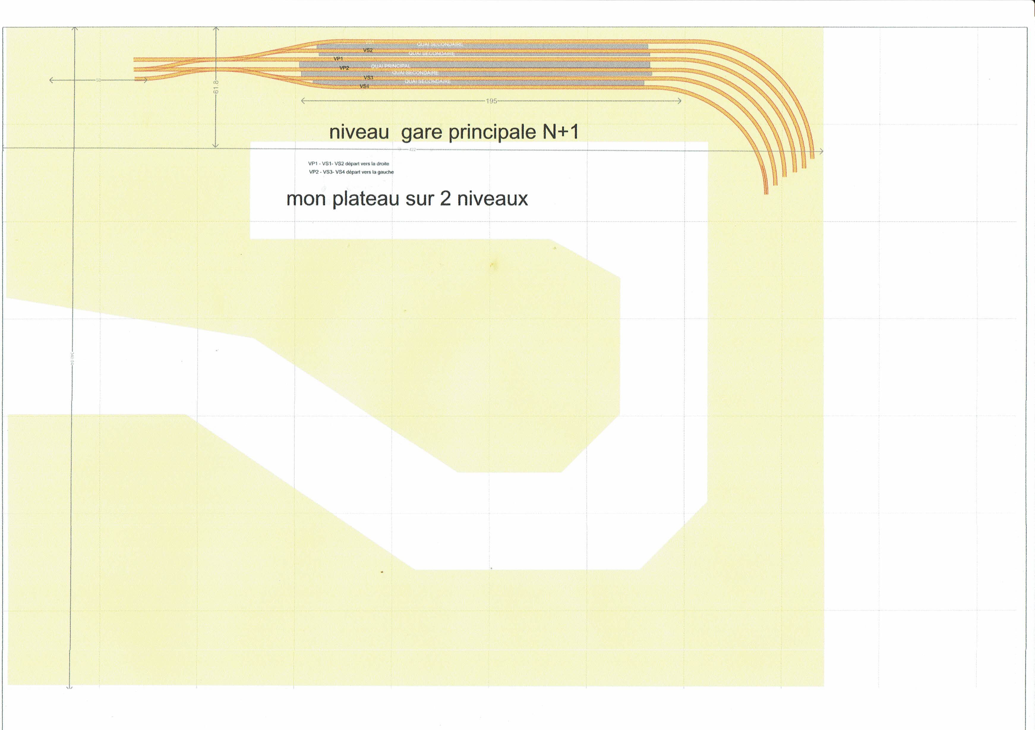

Bonjour, j'ai pratiquement terminé le niveau 0 et je réfléchis sur l'aménagement du niveau 1, principalement sur la construction des quais. Je ne sais pa comment m'y prendre, je vous joins une copie.
Merci pour vos précieux conseils.
Ce réseau a été dessiné sur Any Rails et tournera sur TC Gold.
Michel

en regardant le plan, je suis surpris de voir un quai pour chaque voie ...
par exemple, le 3éme quai gris en partant du haut est de trop (la disposition générale devrait être revue et adaptée avec la position du bv, absent ici ).
reste aussi à voir qu'un quai prend de la place et donc peut modifier l'entraxe des voies.. ;)
enfin, d'autres paramètres secondaires comme la présence ou l'absence de passerelles, de bateaux de quai sont à intégrer.
bonne continuation :cool:
