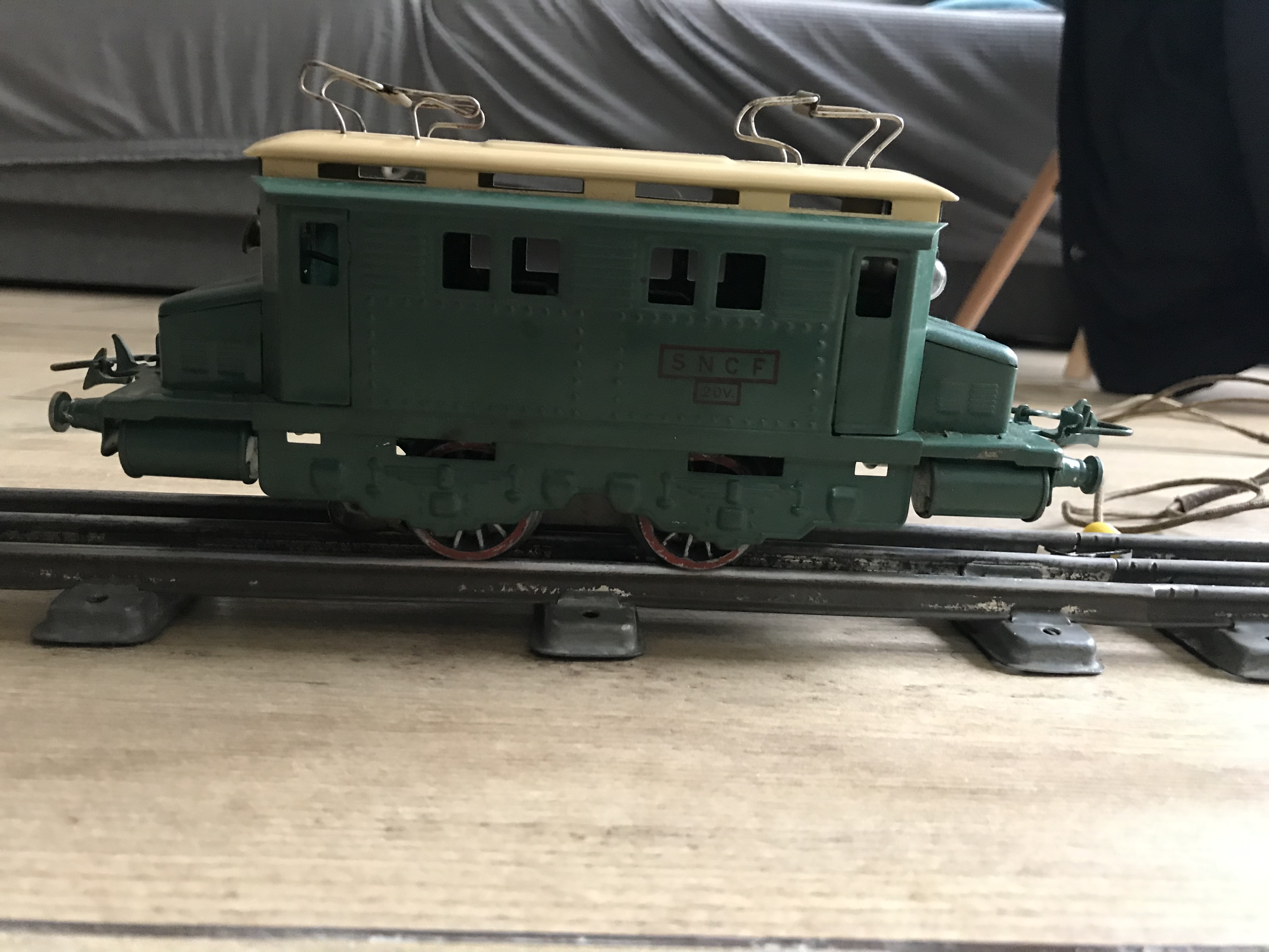

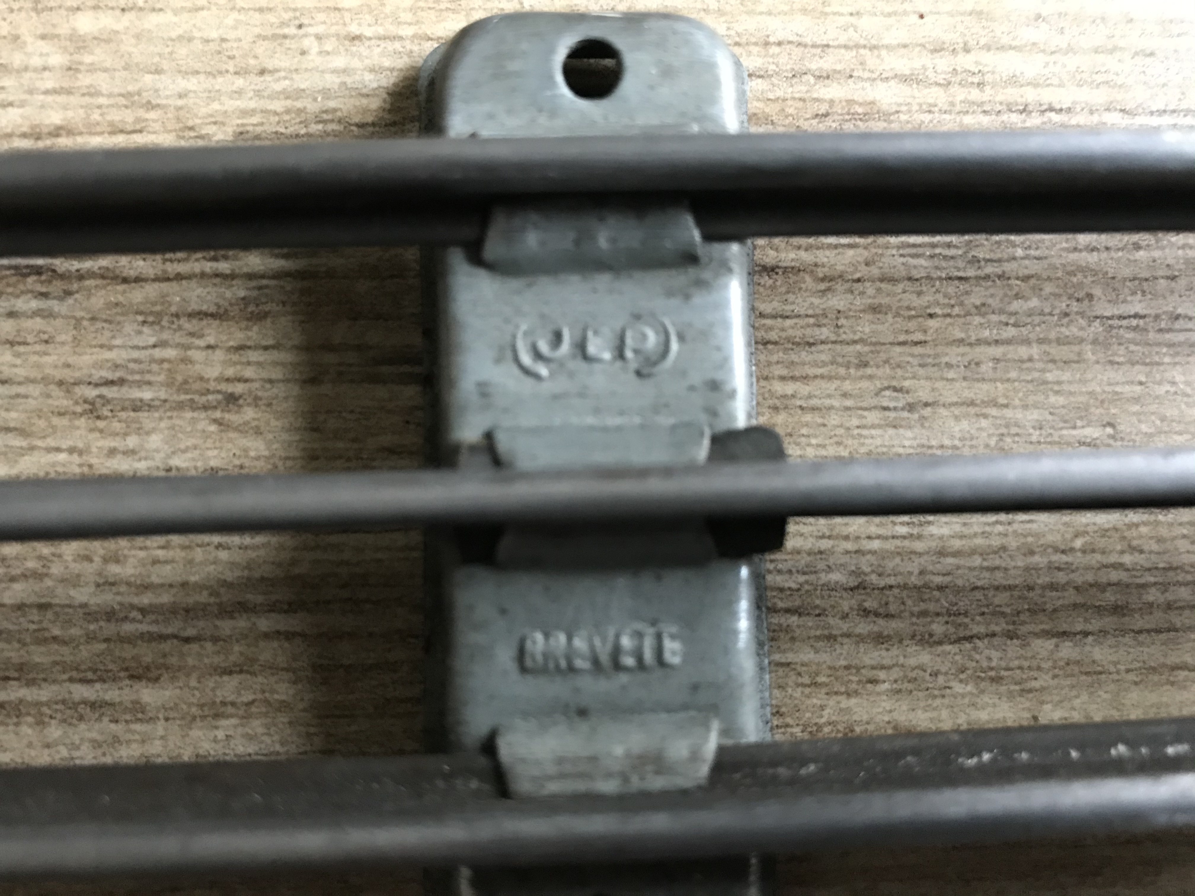

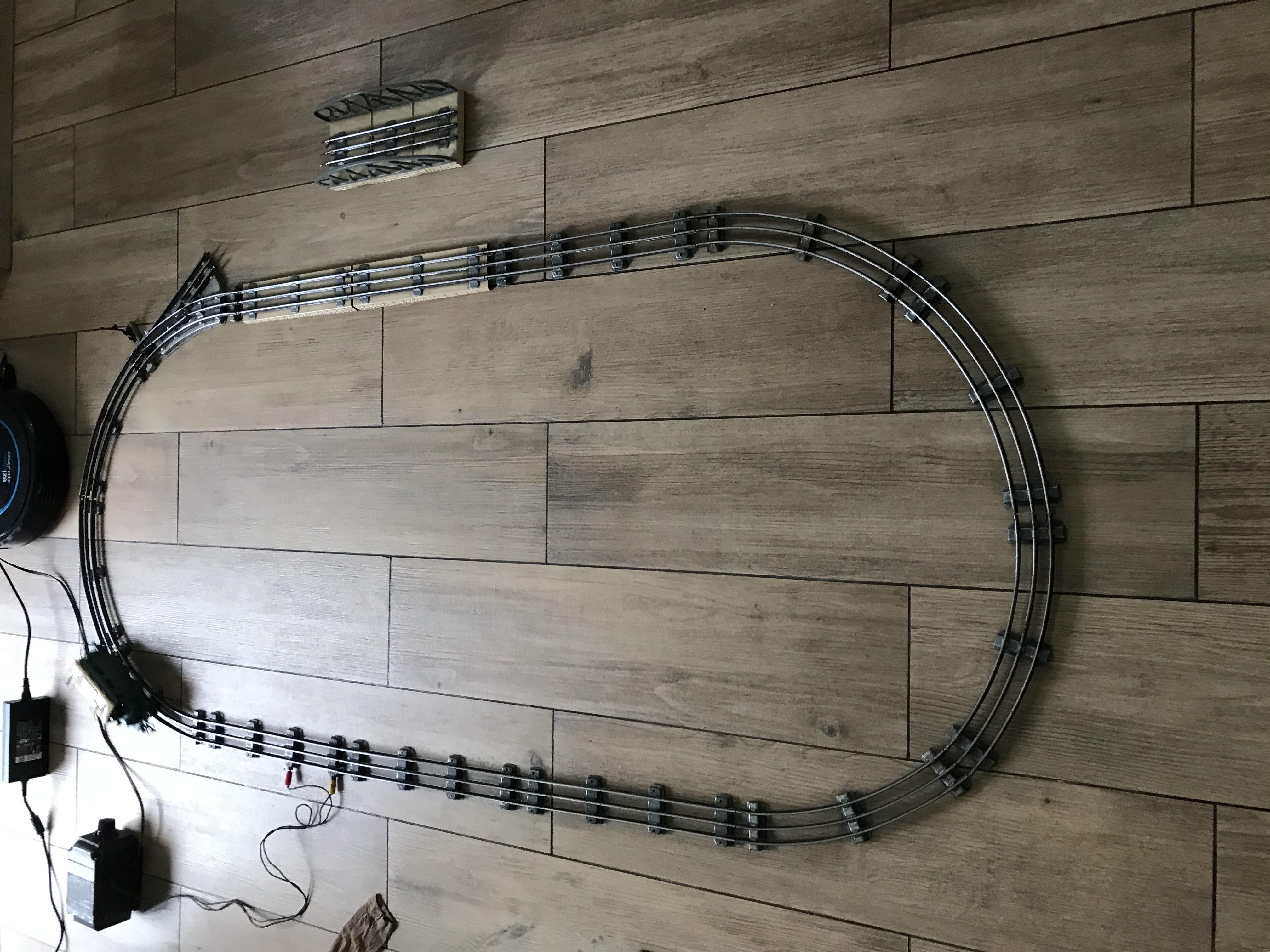

J’ai sorti le train de mon père et je souhaite m’y intéresser plus précisément.
Alors ...par où commencer
Les rails sont de marque Jep
La locomotive est de marque Hornby type B, qui tourne parfaitement.

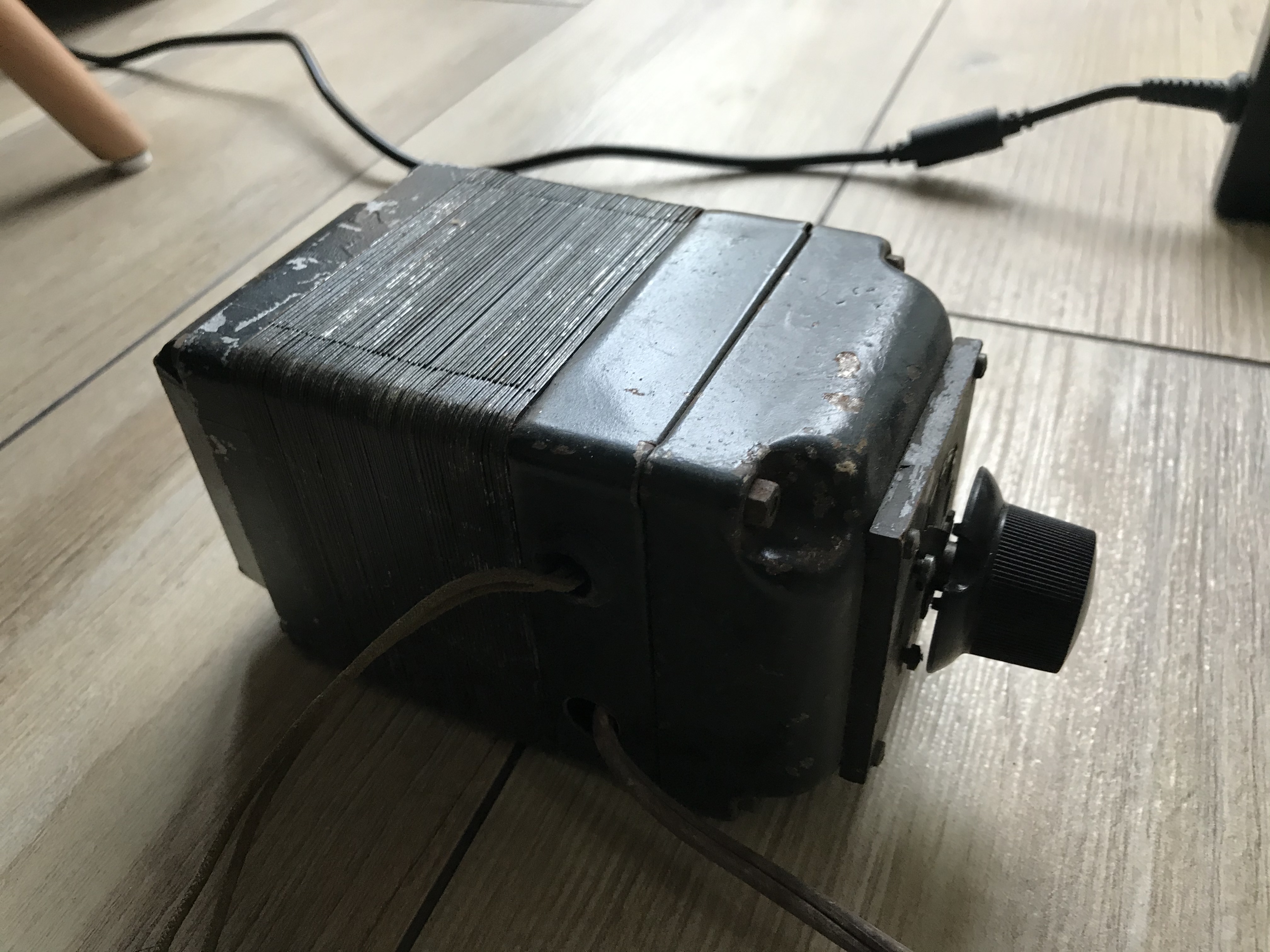

Le transformateur a été fabriqué par mon grand père !
Donc en gros j’ai plein de questions : quel courant ? Alternatif ? Continu ?
Histoire des rails ? Du matériel ?

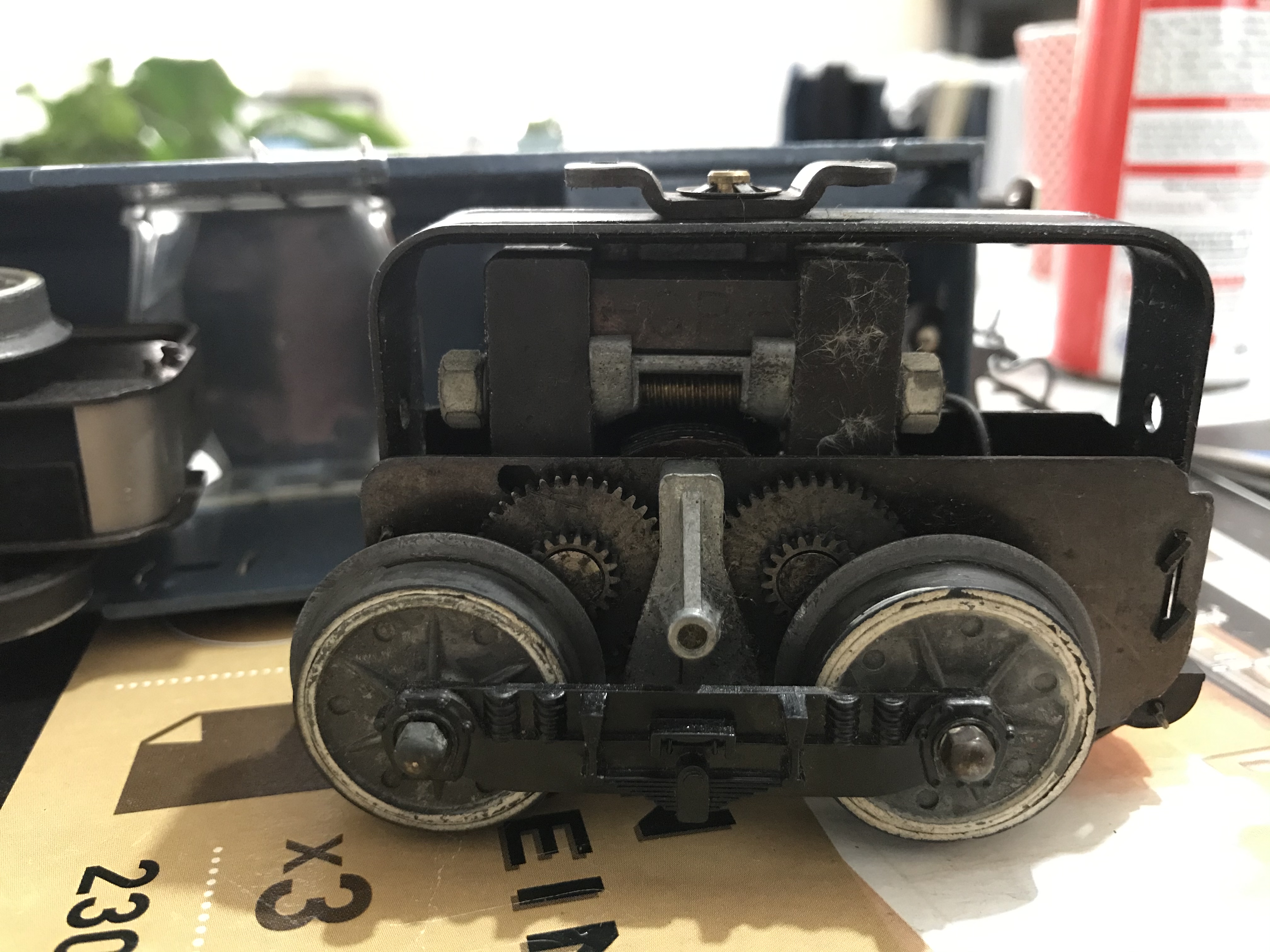

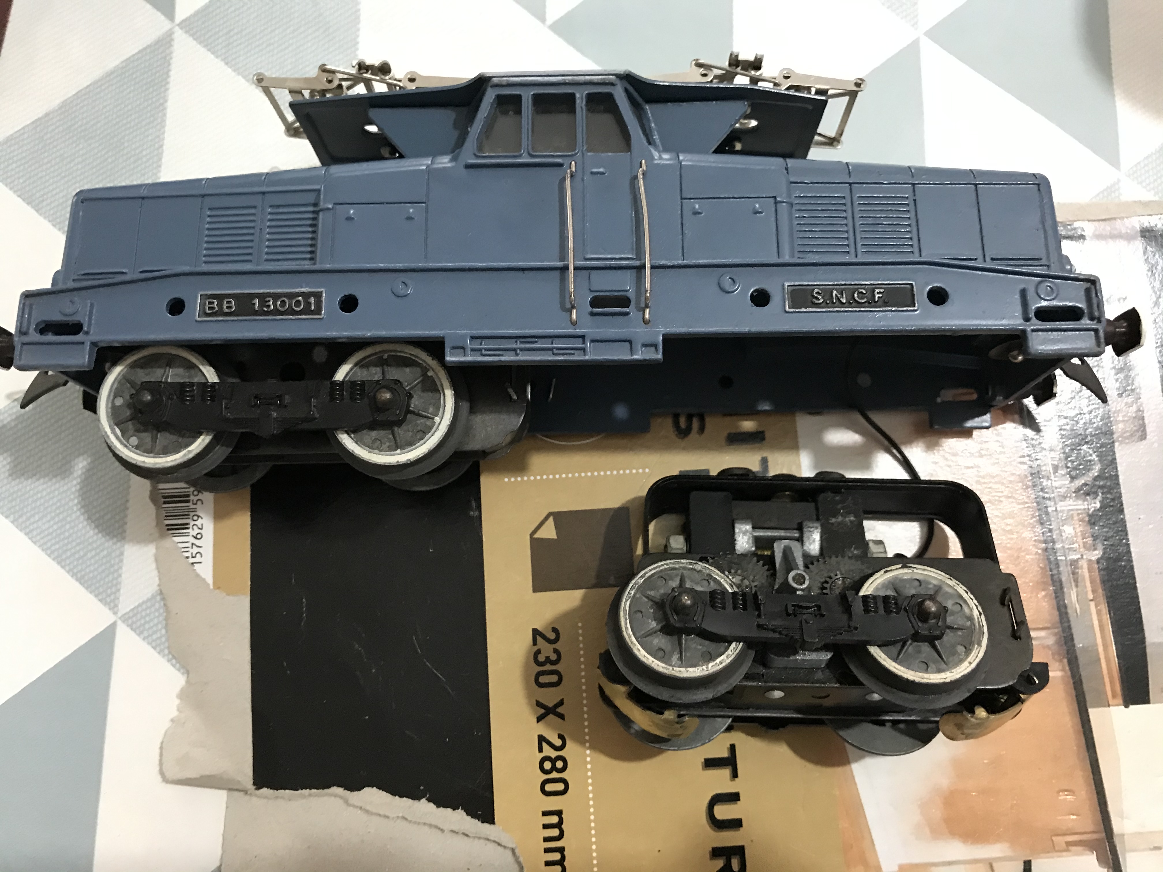

J’ai récupéré une locomotive Bb13001 hornby, les phares s’allument mais ça n’avance pas sur le circuit de l’autre loco .. moteur mort ?

Essaie déjà de voir si tu peux faire tourner à la main les essieux moteurs, et donc le moteur lui-même (je ne pense pas qu’il y ait d’entrainement par vis sans fin sur cette génération de locos, empêchant ce que je suggère). Si ça tourne, le problème vient du moteur et/ou des contacts. Si ça ne tourne pas, la graisse de lubrification est figée. Surtout ne pas insister à envoyer du jus au moteur, au risque de le griller. Et au contraire, démonter le mécanisme, vérifier soigneusement la position des différents composants, nettoyer, re-lubrifier les parties mobiles, et remonter à l’identique.

La loco hornby 13001 fonctionne en courant continu ou redressé. Si le transfo de grand père n'a pas de redresseur, ça ne marchera pas.

C’est quoi un redresseur ?
