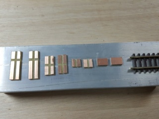

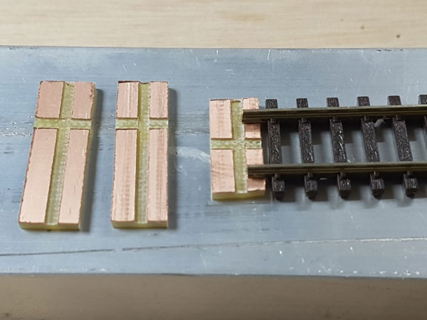

Messagepar JL28
12 Avr 2021, 19:09
Voici avec quoi je remplace les éclisses:

Messagepar JL28
13 Avr 2021, 09:51
Pour tes cantons, je te conseille de couper les 2 rails. Si un jour tu souhaite un changement, ce sera bien plus facile et tu vas t'y retrouver bien plus facilement.
Avec mes raccords de rails, si un jour tu as un ennui avec un aiguillage, le démontage est très facile.
Oui, ça existe les aiguillages capricieux. Il faut y penser avant, et ce ne sera jamais le plus accessible.
