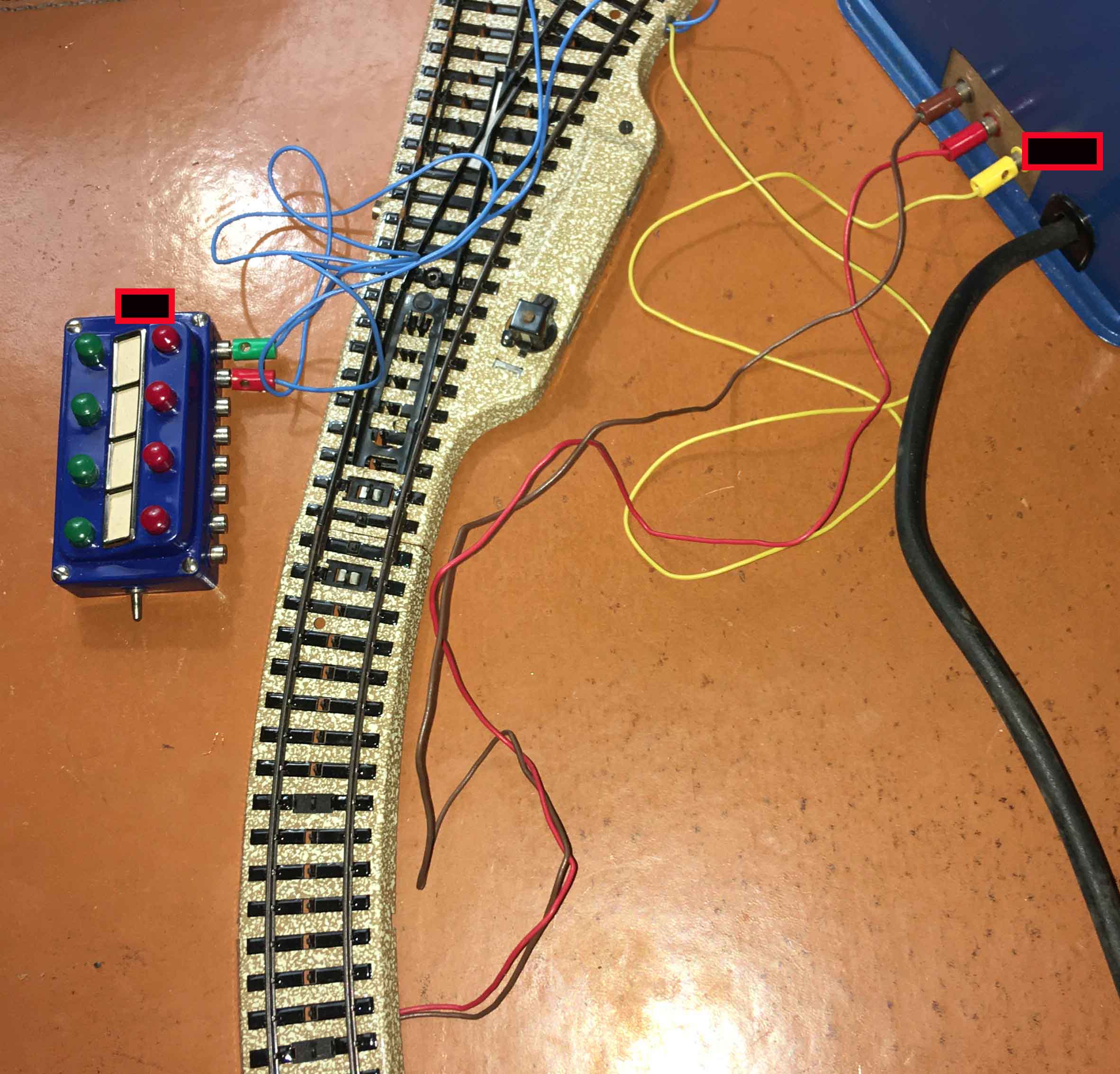

Comme je le signalais dans ma présentation, j’ai retrouvé mon train que je tente de refaire
Locomotives, passage à niveau fonctionnent. Par contre je suis coincé pour tous les aiguillages qui ne fonctionnent pas.
J’ai fait une photo :
- branchement des rails sur le transformateur par la fiche rouge et la brune
- branchement de la fiche jaune de l’aiguillage sur le transformateur
- branchement de la fiche verte et de la rouge de l’aiguillage sur le tableau de commande
La lumière de l’aiguillage s’allume mais il ne fonctionne pas
J’ai essayé de brancher le tableau de commande sur le bornier jaune du transformateur par une boite de dérivation. Cela ne fonctionne pas.
Est-ce que le branchement est incorrect ?

Et en branchant le marron, avec une dérivation, sur le "bornier" du boitier de commande ?...

Le Basque a écrit:Et en branchant le marron, avec une dérivation, sur le "bornier" du boitier de commande ?...
C'est exactement cela. Le marron est commun à tous les appareils branchés sur le transfo.
Le jaune sert à alimenter les accessoires (16v ~ fixe ) et le rouge est le courant de traction, donc variable de 0 à 16v~ avec un pic de 24v pour l'inversion de sens.

Une petite précision :
La dérivation du marron est à brancher à l'extrémité du bornier de commande, sous le rectangle noir bordé de rouge dessiné sur l'image.
(pour un novice, ce qui va sans dire va mieux en l'écrivant)

Merci pour votre réactivité.
Les explications sont très claires et je teste dès ce soir
Je vous tiens au courant

Tout fonctionne parfaitement
Merci pour votre aide et vos explications
