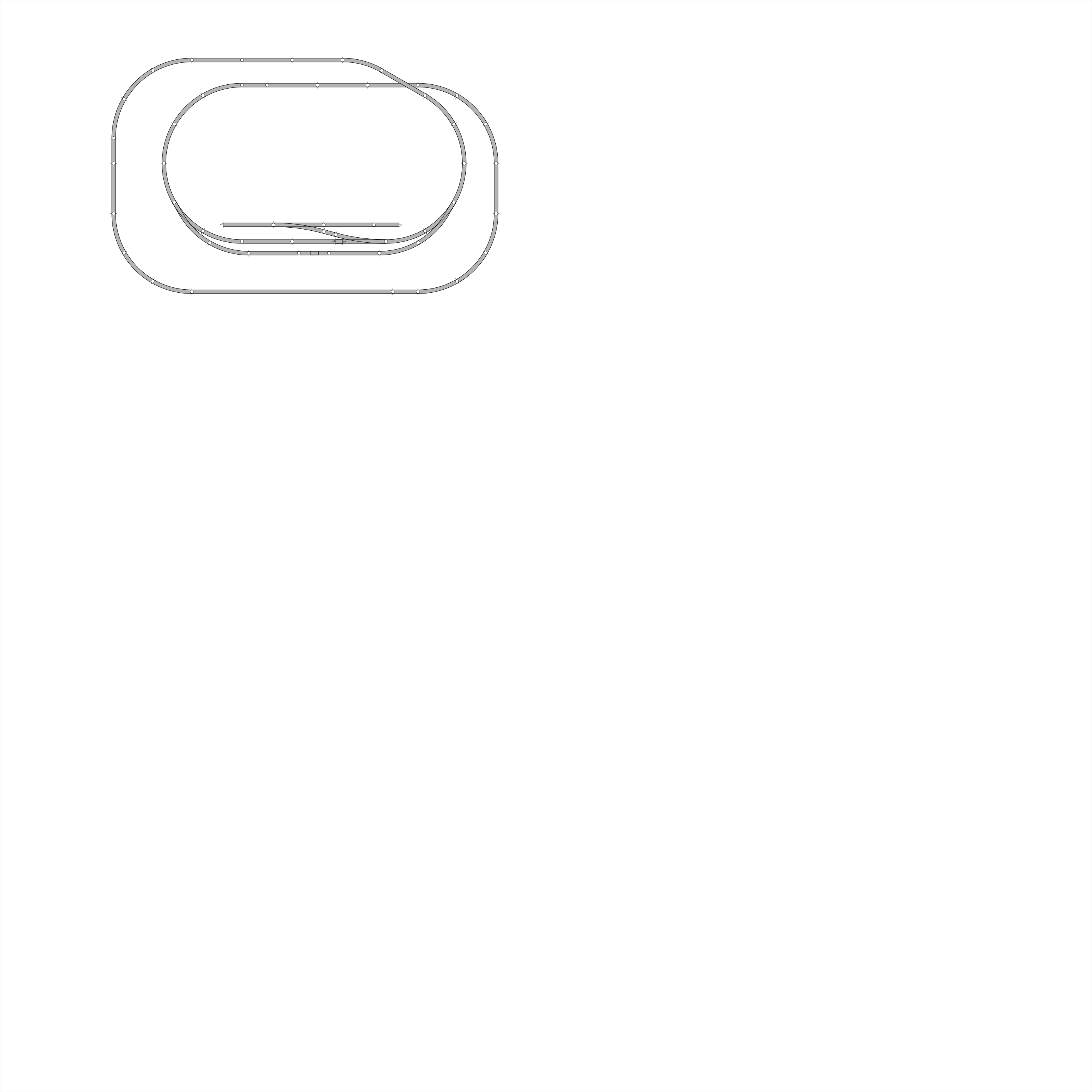

l'année derniére j'ai acheté un coffret départ roco avec voies rocoline avec ballast et une centrale z21 start.
Cette année j'ai acheté le coffret Noch easy track 53600 je viens de recevoir les éléments manquants pout monter les voies. Pour aller un peu plus loin je souhaiterai ajouter quelques signaux mais étant complètement novice je ne sais pas comment faire ni dans l'achat du matériel ni dans le positionnement des signaux.
Si quelqu'un pouvait m'aider ce serait super car vu le prix du matériel je veux éviter au maximum les erreurs.
Pour l'instant je n'ai qu'une seule loco mais j'aimerai en faire tourner deux et pourquoi pas aller plus loin.
j'ai beaucoup parcouru le net et n'y connaissant vraiment rien plus je lis plus je m'embrouille c'est pourquoi avec votre aide j'espère avancer.
Merci par avance

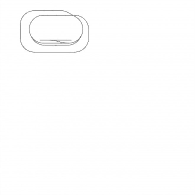

Quelqu'un pourrait il m'aider à positionner de la signalisation sur le réseau photo jointe.
Je suis complétement novice en modélisme ferroviaire. N'hésitez pas à me poser des questions.
j'ai un circuit avec rails rocoline avec ballast et la centrale z21 blanche moteur aiguillage 42624 roco
Merci d'avance à toute personne qui me répondra

Messagepar LAGRANGE
27 Avr 2022, 19:42
Bonjour Didier quant on débute ce n ' est pas évident .Je commencerais très simplement à positionner des feux à ton croisement deux carrés 4 feux pour sécuriser ta voie qui croise l ' autre circuit .En amont de tes deux feux deux autres signaux aux trois feux qui vont avertir ce carré s ' il est au rouge donc le signal trois feux seront au jaune pour avertir qu ' il y aura un carré à proximité du croisement .C ' est ce que j ' ai fait sur mon réseau TT Berliner .pour le branchement vous pouvez prendre des relais Roco référence 10019 vous avez 5 sorties la sortie du
milieu commande 4 contacts simultanés .Vous pouvez relier les coupures sur vos rails et vos alimentations de vos feux suivant la position vert ou rouge des carré et de vos trois feux au jaunes .Avant de brancher votre relais faire un schéma et savoir comment fonctionne le relais .Si vous avez un multimètre avec un bip pour tester vous comprendrez comment fonctionne les 4 autres sorties .Dans la notice du relais il y a les explications .Ce n ' est pas simple à comprendre au début .Moi aussi j ' ai cherché .Ce qui aide j ' ai fais de l ' électricité auto j ' ai un cap .Pour je n ' ai pas de secrets .Avec ces relais là et des lk 100 lenz j ' ai pu fair fonctionné mes boucle de retournement opposées en voie unique le réseau des grandes gueules en ho e .Vous m ' avez peut - être vu dans les expos à Pontoise à Rial expo ou à Saint - Mandé ou à d ' autres expos .
