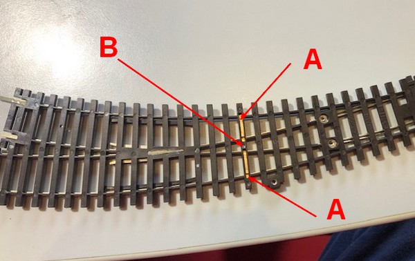

1 / je coupe aux 2 points A
2 / B sera commun et relié au relais qui commande l'aiguillage (polarisation classique)

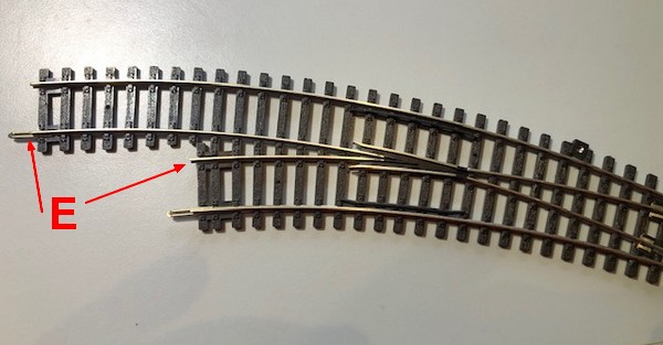

3 / je rajoute des éclisses isolantes en E
ca marche ! non ? plus de pb de courts circuit ! il reste uniquement le problème de la partie en plastique qui va empêcher les très basses vitesses

je sais ... dans ce cas là autant partir directement avec des PECO mais je les trouve un peu grands ...

Ca marche mais ça n'a pas d'intérêt. La problème c'est effectivement le cœur en plastique. Sinon regarde chez Roco, ils ont des aiguillages courbes en peu plus petits.
