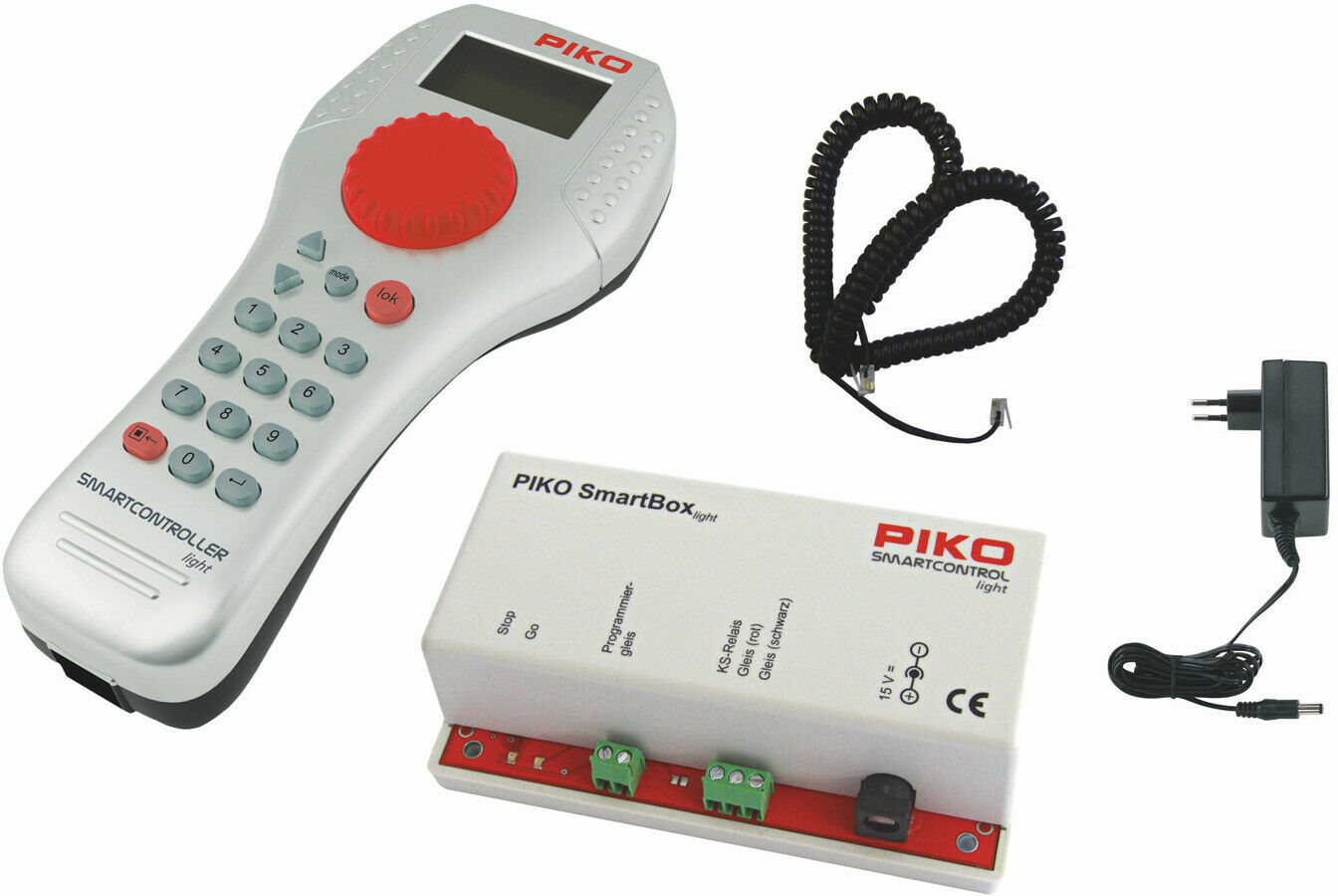

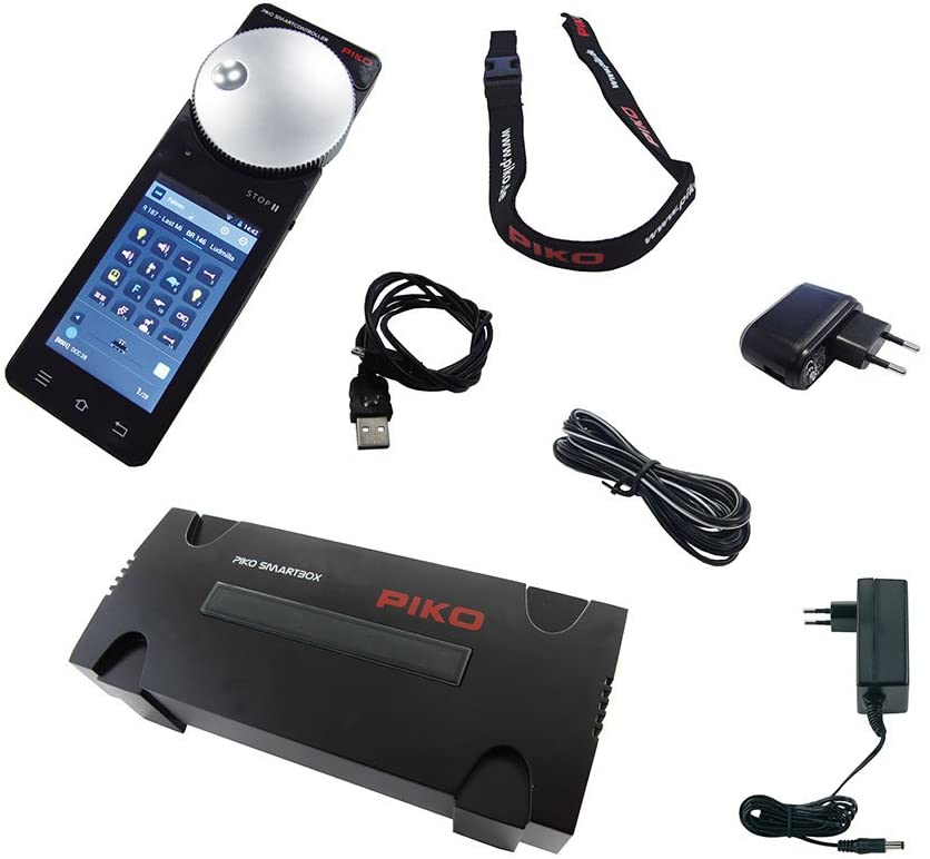

Attention Piko livre avec ses coffrets de départ une centrale Smartcontroller light (c'est écrit dessus) qui n'a rien à voir avec la centrale Piko SmartControl qui est fabriqué par ESU.
Celle des coffrets
La SmartControl
Elles n'ont rien de comparable. Si la seconde est un cheval de course, la première est un cheval de trait. :ange2:
Les prix ne sont pas les même non plus.
Il faut donc bien savoir ce qu'on veut en faire aujourd'hui et... demain.
Un coffret de départ c'est bien et économique mais peut s'avérer "encombrant" dans le futur et revenir plus cher finalement. Une solution, à mon avis, serait d'acheter un coffret de départ analogique et d'acheter une centrale (Roco, Lenz, Esu, etc) séparément. C'est un budget un peu plus important mais offrant plus de possibilités. Concernant l'alimentation analogique, elle n'est pas perdue car on en a toujours besoin, ça ne serait que pour faire des test.
