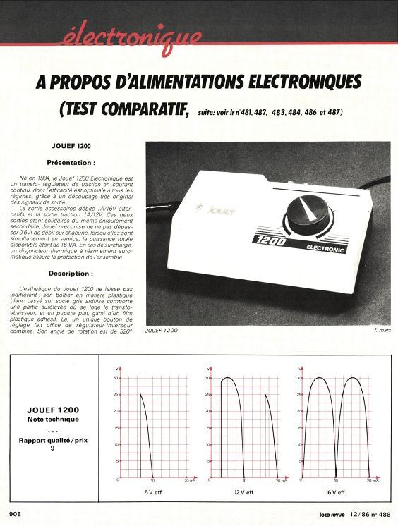

J'utilise sur mon réseau un transfo JOUEF électronic 12OO, sa particularité est de délivrer un courant pulsé sur les basses tensions, puis du redressé à partir d'environ 6 volts. Je l'apprécie beaucoup, car il permet de beaux ralentis et un démarrage en douceur. Cependant pour respecter les basses vitesses correspondants à une circulation sur voie unique à signalisation simplifiée ( VUSS), mes 63500 ROCO sont donc en permanence alimentées en courant pulsé, car je ne dépasse jamais les 6 volts....Cela présente t'il un risque pour les moteurs à long terme ?

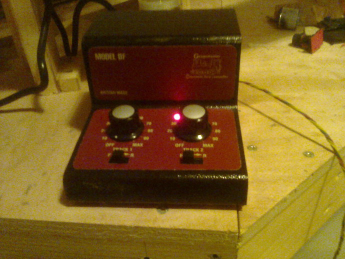

Voici l'alim' de mes voies principales:

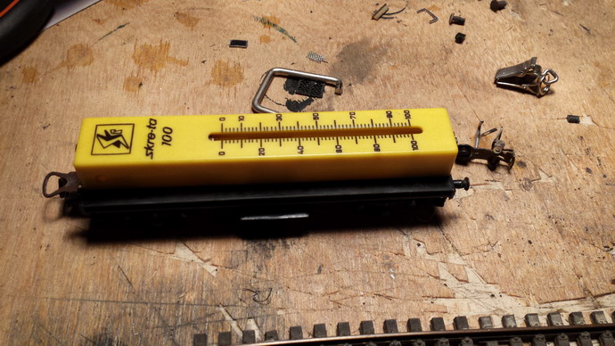

Contrairement à notre ami Burlington, sur ce modèle le courant est asservi. L'inconvénient, les micros arcs de coupures sont plus violents et entrainent de la calamine sur les bandages capteurs de courant. Un montage Roulnet est nécessaire et encore, pas assez efficace avec certains moteurs (RIVAROSSI, Jouef M20...). Mais pour des manœuvres au ralentis, l'incidence est faible. Il faut dire, que mes machines sont utilisées à leur pleine puissance selon leur adhérence en respectant les vitesses réelles avec des trains longs. Plus les trains sont rapides plus l'effort au crochet augmente. J'ai fabriqué un wagon dynamomètre qui me permet de mesurer la puissance au crochet et de choisir la machine idoine. Par exemple une rame de 9 voitures et un fourgon réclame 35 gr en palier et 70gr en rampe de 20/000 et courbe de 610mm.

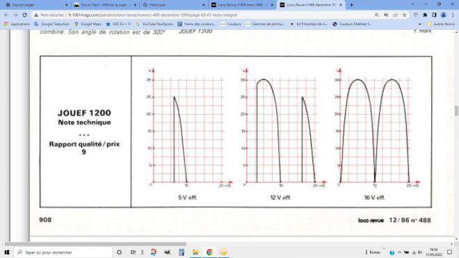

En numérique, pour éviter l'échauffement des moteurs, la fréquence est supérieure à 10 kHz et la tension de pointe est limitée à la tension de la voie (≈ 16 Volts).
Sur cette alimentation la fréquence est de 50 Hertz et la tension de pointe de 30 Volts, la présence de tes condensateurs ne fait qu'amplifier le problème en maintenant la tension de pointe sur une durée plus longue.

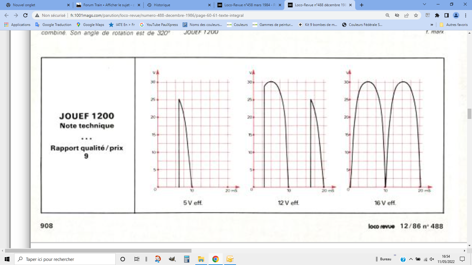

Attention, il ne faut pas confondre tension efficace, c'est celle qui est mesurée par le multimètre, et tension de pointe, c'est celle qui est réellement aux bornes du moteur et des condensateurs.
Si tu regardes le graphique pour une tension de 5 volts efficace la tension de pointe est de 25 volts.
Jean-Paul

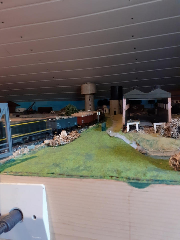

Résultat de la marche d'essai: c'est la BB 63896 qui s'y est collée, avec 5 wagons, 3 tombereaux Roco, 1 plat Roco, et le fourgon M Jouef, modifié, monté sur chassis Roco, le tout lesté à 120 grammes par wagons, soit 600 grammes au total. Température de la pièce, 24°C, j'avais monté une bière du frigo pour ne prendre aucun risque... :mrgreen: :ange:
Après 15 tours de réseau, à vitesse équivalente à environ 50 km/h, 7 volts, le moteur est chaud, sans excès, pas bouillant....Cela représente un parcours de presque 250 mètres, le tour de réseau fait 16,50 mètres.
