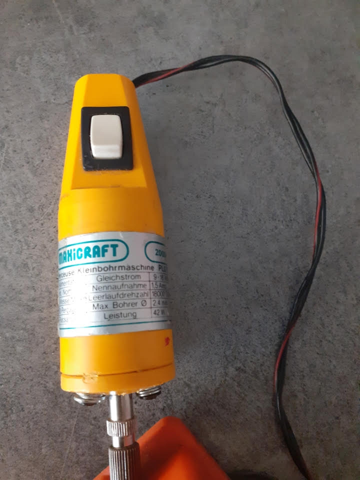

Bonjour à tous
Quelqu'un sait comment on ouvre une perceuse Maxicraft ? La mienne a un faux contact, le cordon est abimé à l'endroit ou il rentre dans le carter plastique, je voudrais l'ouvrir pour réparer, mais j'ai l'impression que tout est "moulé".... :gne:
Au pire, je couperai le plastique pour intervenir, et re-collage derrière... :siffle: :ange:

J'ai trouvé comment réparer, pour info si quelqu'un a le même problème. Il suffit de dé-clipser l'interrupteur, le cordon d'alimentation est soudé dessus, donc facile de le couper pour le raccourcir et supprimer la partie sectionnée par l'usure.... :vieux:
