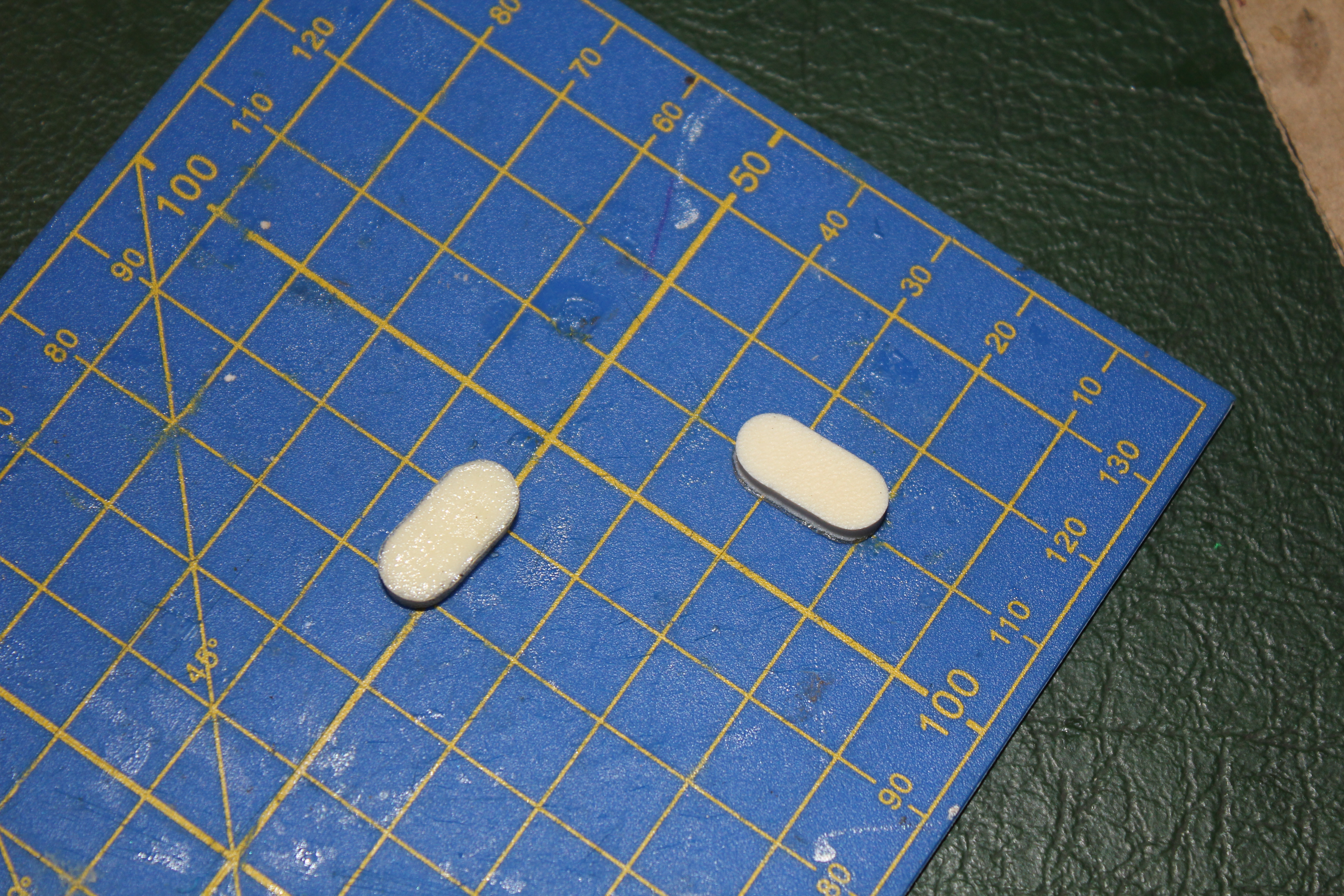

J’aurais besoin de votre expérience. J’ai 2 questions
Je viens d’acheter une rame RTG jouef. Dans la motrice, j’ai trouvé plein de petits morceaux de mousse autocollantes . Je joins la photo
J’ai l’impression que cela se colle sur le bogie pour limiter le roulis de la caisse.
Est-ce vraiment ça ?
Est-ce efficace ?
Autre question, le lest qui apparaît dans la photo est il d’origine ?
Merci de votre aide

Merci beaucoup pour votre réponse,
je viens de refaire une photo de ces petites choses en espérant que cela rende mieux.
j'en ai trouvé 10 dans la motrice. ce n'est pas assez pour équiper latéralement tous les bogies...
si quelqu'un a déjà vu ça, je suis preneur de l'utilité et du positionnement
sinon pour le lest, je l'ai trouvé collé..............au plafond mais avec tellement de colle que je n'ose pas y toucher

Messagepar BB67300
20 Oct 2022, 20:24
Le lest collé au plafond, c'est bien si c'est pour mettre un aménagement intérieur, mais ça empêche de mettre un éclairage diffusant du coup. En plus, ça élève le centre de gravité, d'où tenue de voie moins bonne, surtout si les caisses peuvent encore osciller.
Les pièces en photo sont de simples tampons autocollants que l'on met sous des objets divers pour les empêcher de trop bouger ou de rayer un meuble. Ca peut se coller sous le châssis de chaque côté de l'axe de rotation du bogie (surface bien plane), mais pour obtenir tout juste la bonne épaisseur, il faut avoir de la chance. Il faudra certainement ajouter du papier ou du carton.
Le mieux, c'est sur l'arrière.

Messagepar JG45
21 Oct 2022, 16:02
merci pour votre réponse rapide.
Je suis tout à fait d'accord avec votre réponse,
Pour le lest, je vais essayer de couper ce gros lest et le mettre dans la soute afin d'essayer de descendre le centre de gravité,
Pour les tampons autocollant, j'ai peur qu'ils gênent le débattement du bogies donc je ne vais pas les mettre,
en tout cas, merci de votre aide

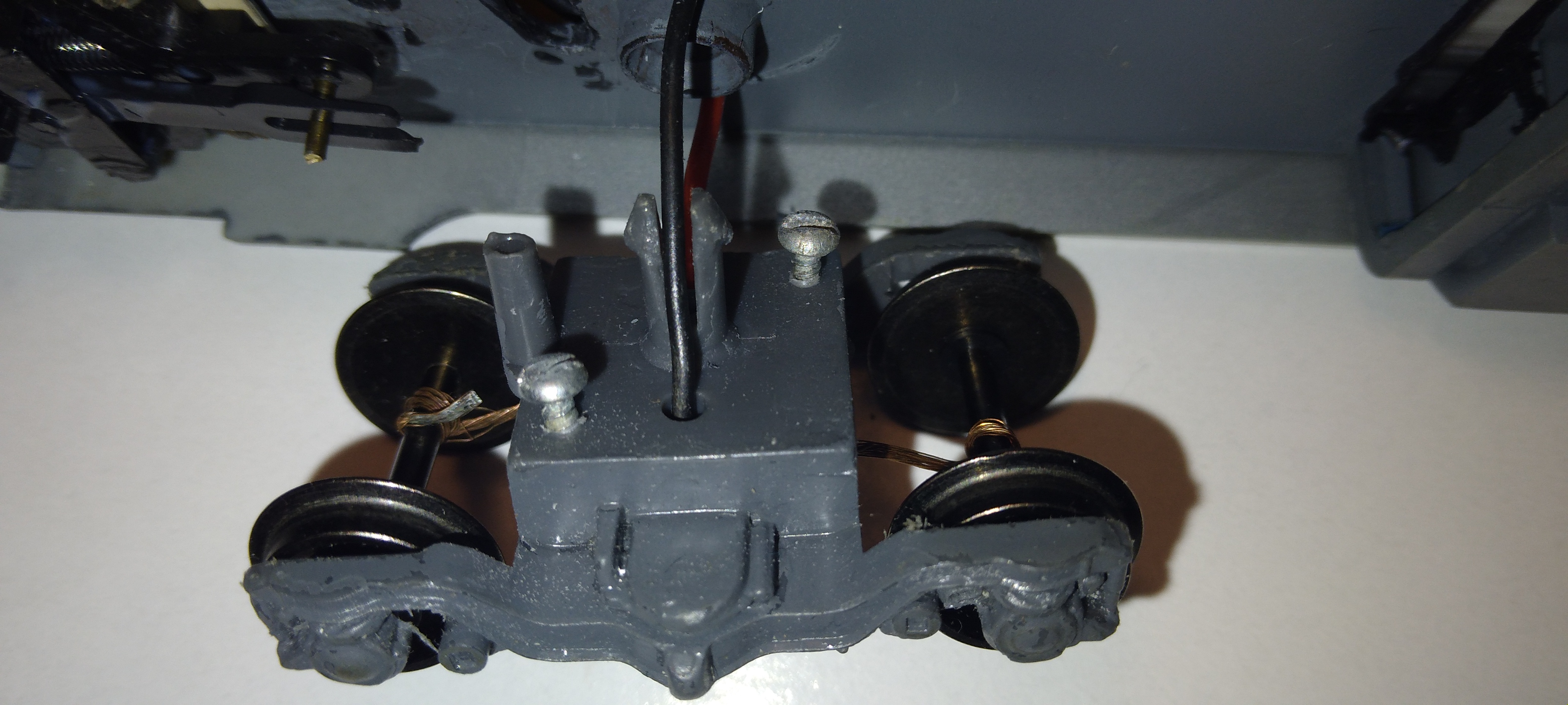

Messagepar BB67300
21 Oct 2022, 18:24
De rien ;)
Sinon, il est possible de visser sous le châssis 2 petites vis à tête bombée à la place des tampons autocollants. Ca ne gênera pas la rotation, et ça permet de règler la hauteur au 1/100e près. :idea:

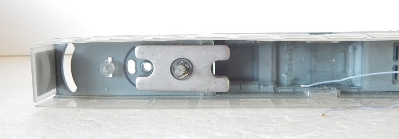

Messagepar jeff 19
25 Jan 2023, 20:19
Bonsoir, suite à la réponse de BB67300, voici ce que j'ai fait pour limiter le ballotement de mon RTG et de mes wagons voyageurs.
