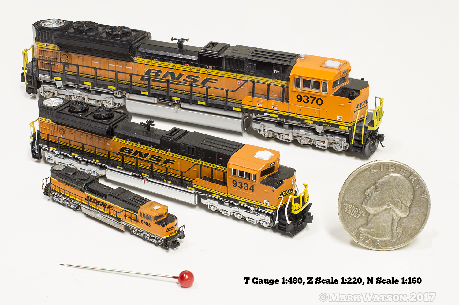

M’en souviens, de cette ébauche de réseau. L’avions-nous vue lors d’une rencontre au Cendre, le rendez-vous des modélistes ‘‘american prototype’’ ? Je ne me rappelle plus ce qui était prévu de rouler dessus, peut-être des E8 bricolées à partir des châssis de matériels japonais disponibles prêts à rouler.. Ou une SD70ACe comme celle ci-dessous ? ;)
Je serais curieux d’avoir des news de ce réseau en devenir, dimensionné comme un grand réseau Z ou un décent réseau N , je me rappelle que j’avais beaucoup aimé les courbes bien amples et les longues lignes droites.
