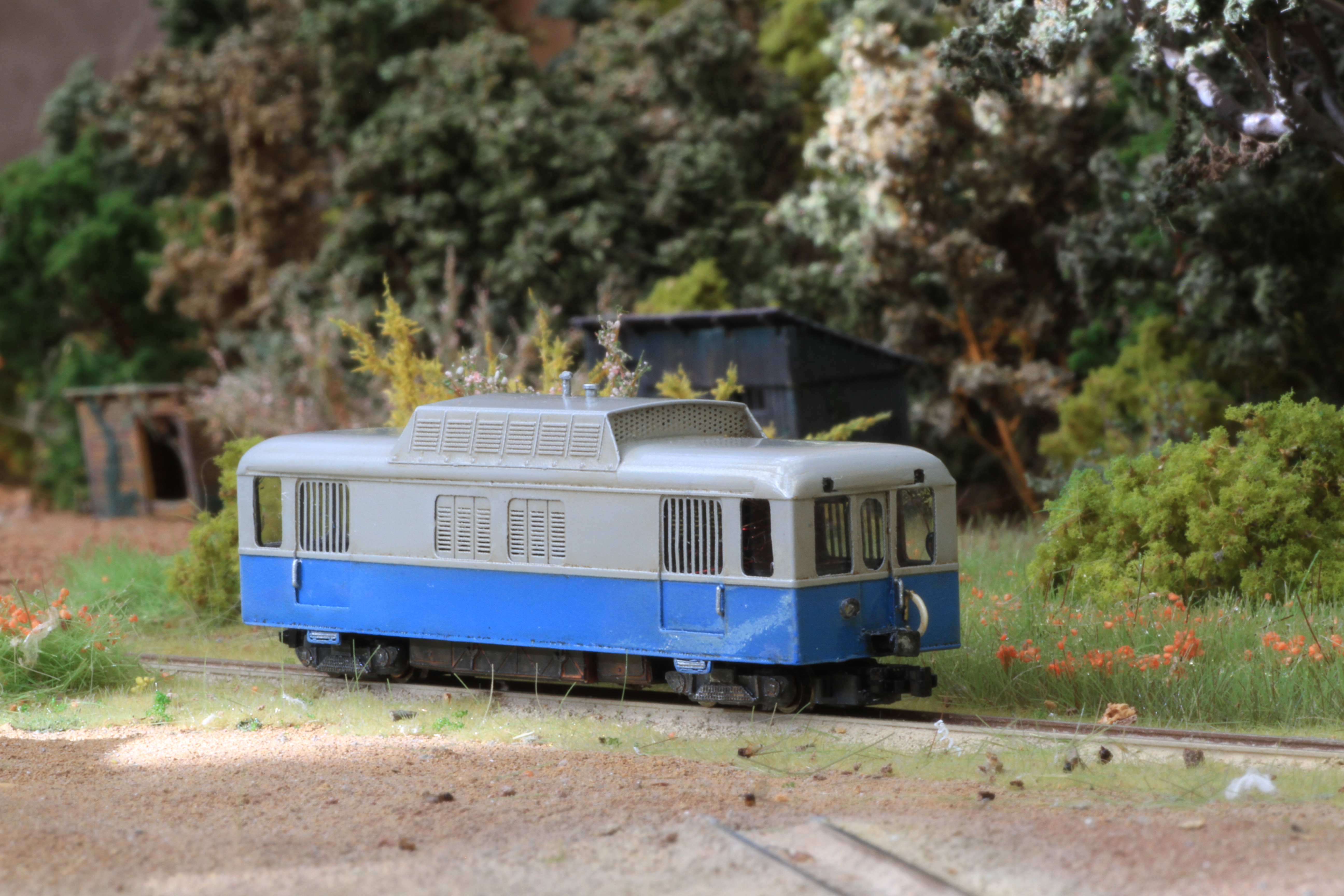

Pour le Ne, il n'y a rien de rien. J'ai lu quelque part que Lemiso travaillait sur quelque chose, mais je n'ai rien vu pour le moment. Railino a sorti, il y a 20 ou 30 ans une petite gamme à cette échelle. Mais ce n'était pas prévu pour être motorisé. Aujourd'hui, sur voie T et avec les moteurs minuscules qu'on trouve à prix très bas, c'est sans doute jouable. Ce sera mon prochain projet : j'ai déjà récupérer aux enchères une locomotive, un locotracteur et des wagonnets, il me restera à concevoir la motorisation...
Sinon, il te reste la possibilité de faire toi-même les choses. En carte plastique, photodécoupe, voir impression 3D (mais sur de si petits véhicules, je trouve que le résultat n'est pas toujours très heureux), si tu choisi un modèle simple, sans trop de formes complexes, tu peux faire de petites choses sympas.
Voici un exemple de locotracteur Brissonneau (mon prochain sera sans doute une automotrice de la même marque) :

Messagepar Fredles
14 Nov 2022, 13:26
Non non, je suis en "vrai" en Nm, donc sur des voies de 6,5mm destinées au Z (mais avec des aiguillages maison). Kato fait du "faux" Nm, sur des voies en N. Comme expliqué au-dessus par Domi, à cette échelle, on utilise le matériel en Z comme base pour la motorisation. Et il n'y a pas un choix énorme.
J'utilise deux marques faciles à trouver en Europe. Soit Marklin, mais il faut acheter une locomotive complète qu'il faut ensuite charcuter et démonter, et pour 200€, ça fait cher le bricolage je trouve... Et puis je ne trouve pas le fonctionnement si bon, surtout quand on a un peu maltraité le châssis à force de ponçage et de découpage.
Soit j'utilise des petits châssis "Shorty" de chez Rokuhan. C'est ce que j'ai fait ici : c'est tout en plastique, c'est simplement clipsé, on peut changer le moteur facilement, découper, tronçonner, grattouiller, tester les roues avec bandage ou sans, etc. En les faisant venir du Japon avec les frais de port les plus bas, même avec les taxes, on peut les avoir pour moins de 15€ ! C'est imbattable ! Evidemment, c'est plutôt pour du matériel à bogies, mais j'ai pu m'en servir aussi pour faire une petite draisine Billard, par exemple. Ca roule très bien, c'est ma base préférée pour bricoler et j'en ai toujours d'avance.
Enfin, j'ai aussi testé un petit châssis motorisé de la marque américaine Showcase Miniatures. Si on met de côté le prix exorbitant avec les frais de port et les taxes, l'intérêt est très limité : ça ne roule pas si bien et c'est gros.
J'ai déjà en projet d'autres matériels Brissonneau. Le prochain sera sans doute l'automotrice du Petit Anjou avec sa remorque et... des bogies Rokuhan, donc !
