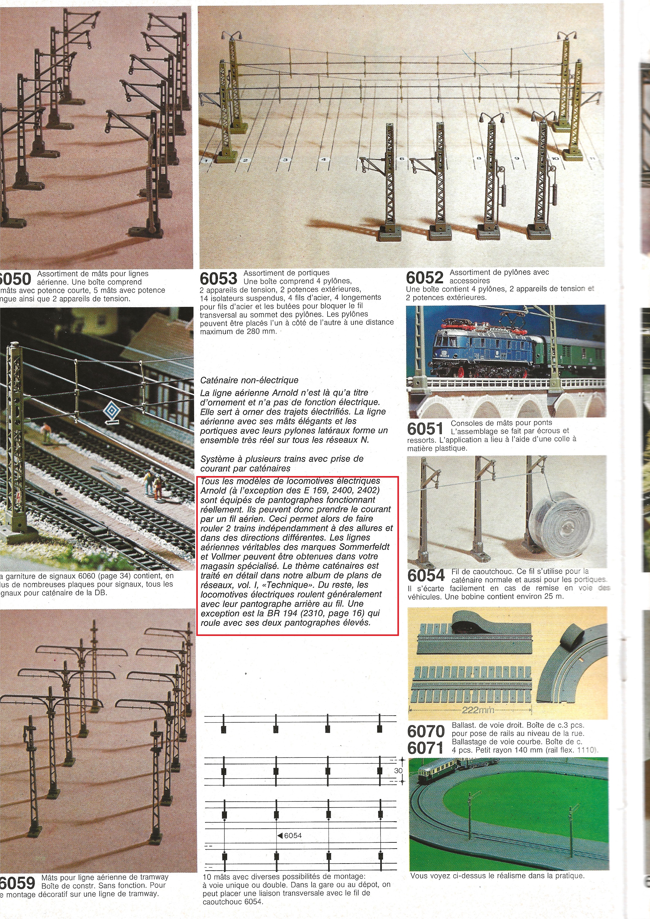

Une question de débutant très débutant ! : sur certaines locos il y a un pantographe (je suppose que c'est le nom) celui-ci sert-il réellement ou est-ce de la déco ? Autrement dit la caténaire est-elle sous tension ?

tontonguy a écrit:Une question de débutant très débutant ! : sur certaines locos il y a un pantographe (je suppose que c'est le nom) celui-ci sert-il réellement ou est-ce de la déco ? Autrement dit la caténaire est-elle sous tension ?
C'est bien un pantographe et il peut être réellement fonctionnel à partir du HO, mais la plupart du temps c'est fictif
Bien que ce ne soit pas impossible, je pense pas qu'en N on ait un exemple de la sorte...

04 Nov 2022, 21:32
Si si. Les machines Arnold, Fleischmann Piccolo et minitrix pouvaient déjà prendre le courant par la caténaire il y a 40 ans. J'en ai possédé plusieurs dizaines de chaque et je m'y suis essayé. Suivant les marques et les modèles, il y a une patte conductrice à faire pivoter ou un isolant à enlever dans la caisse.
Et la caténaire Vollmer N proposait des mâts conducteurs de courant pour alimenter le fil.
Mais avec le numérique, cela n'a plus vraiment d'intérêt.

C'était quelle marque qui proposait en N du fil caténaire en caoutchouc pour avoir facile à récupérer le matériel dans les années '65-'70 ? Je crois que c'était Arnold.

04 Nov 2022, 22:44
Oui, c'était Arnold. Mais parallèlement, dans la description des locomotives, ils précisaient que si l'utilisateur voulait les faire rouler sous caténaire fonctionnelle, c'était possible.
Scan de la page 44 du catalogue Arnold 1979-80. Voir encadré en rouge

Rockandrail a écrit:Si si. Les machines Arnold, Fleischmann Piccolo et minitrix pouvaient déjà prendre le courant par la caténaire il y a 40 ans. J'en ai possédé plusieurs dizaines de chaque et je m'y suis essayé. Suivant les marques et les modèles, il y a une patte conductrice à faire pivoter ou un isolant à enlever dans la caisse.
Ah, effectivement ça a existé alors. Merci
Je n'ai que des machines diesel (en N), je n'ai pas pu vérifier ce que j'imaginais (à tord)...
