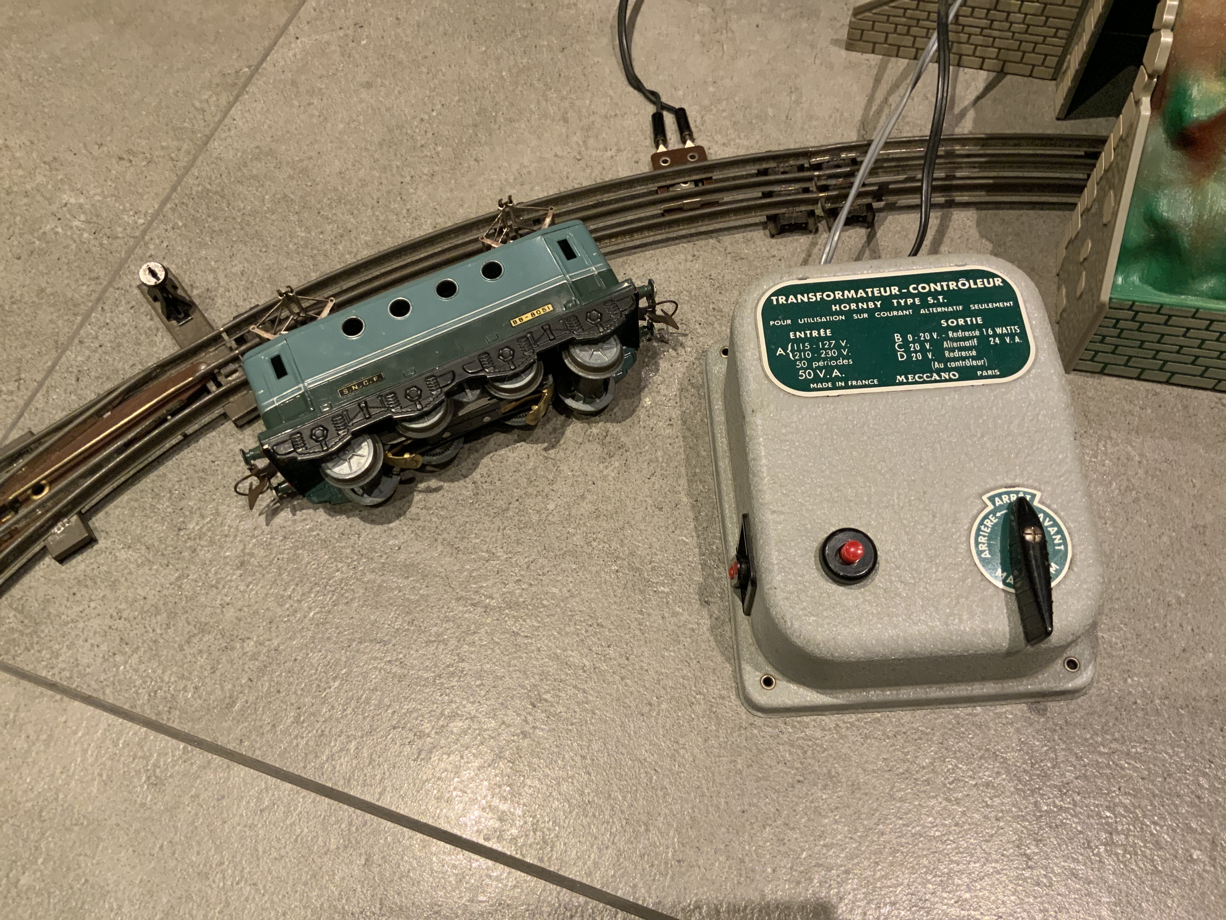

Bonjour à tous!
J’ai récupéré le vieux train électrique de mon père avec lequel je jouais étant petit…
J’ai très envie de me remettre en marche et acheter des nouvelles locos et wagons mais je ne pensais pas que c’était aussi compliqué…

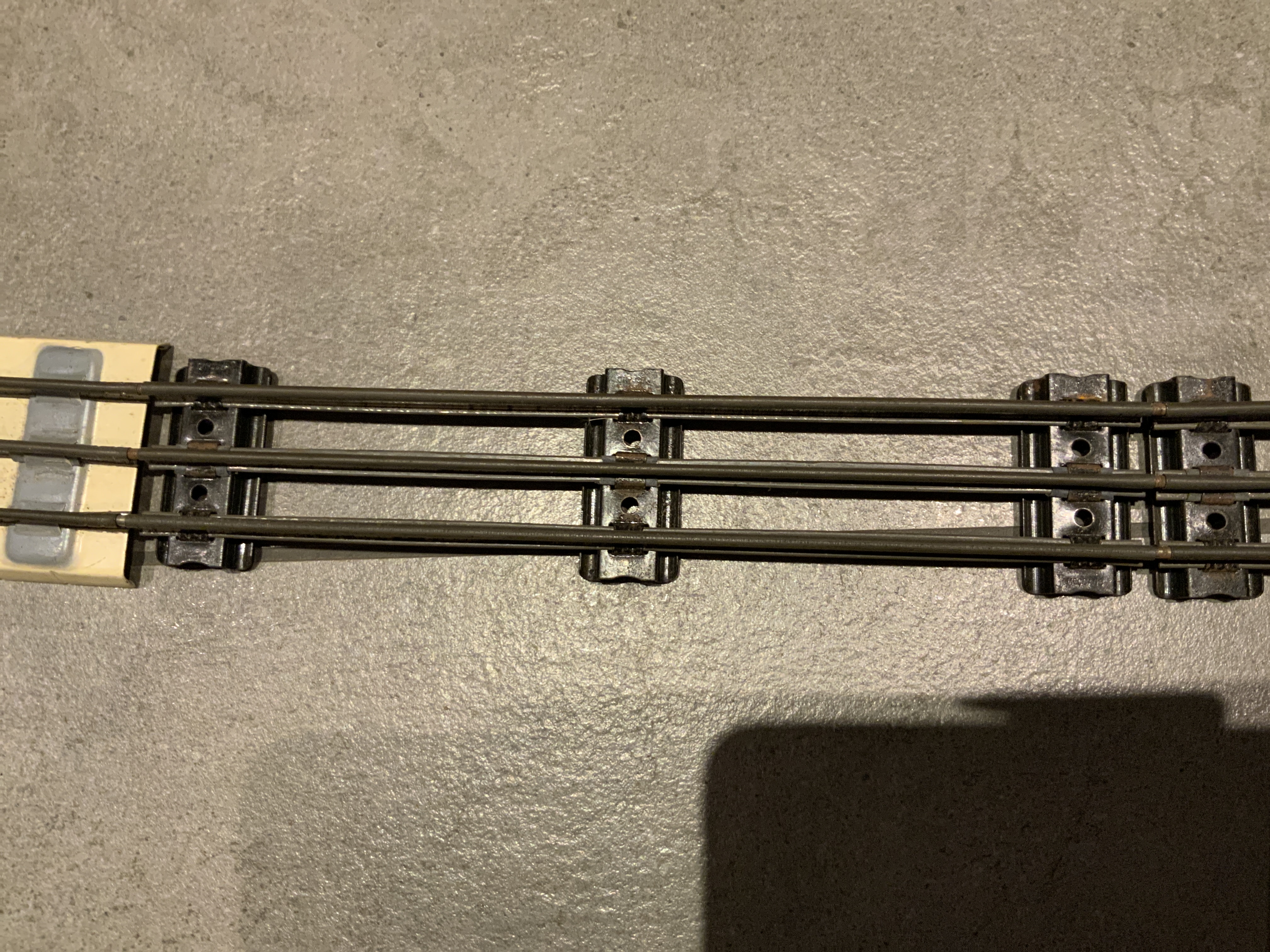

J’ai 2/3 questions, je joins des photos également :D
Si j’ai bien compris, c’est du H0, en 3 voies, sur du courant continu. J’ai bon?
Question 2, comment savoir si c’est du H0 normal, ou étroit par exemple?

si je me trompe pas l echelle est en OO , la taille au dessus du HO .

N’achetez pas du matériel moderne, vous allez le détruire .
C’est du train jouet - rien de péjoratif - et il y certainement
du matériel compatible ancien encore disponible (sur Ebay par exemple).
Olivier

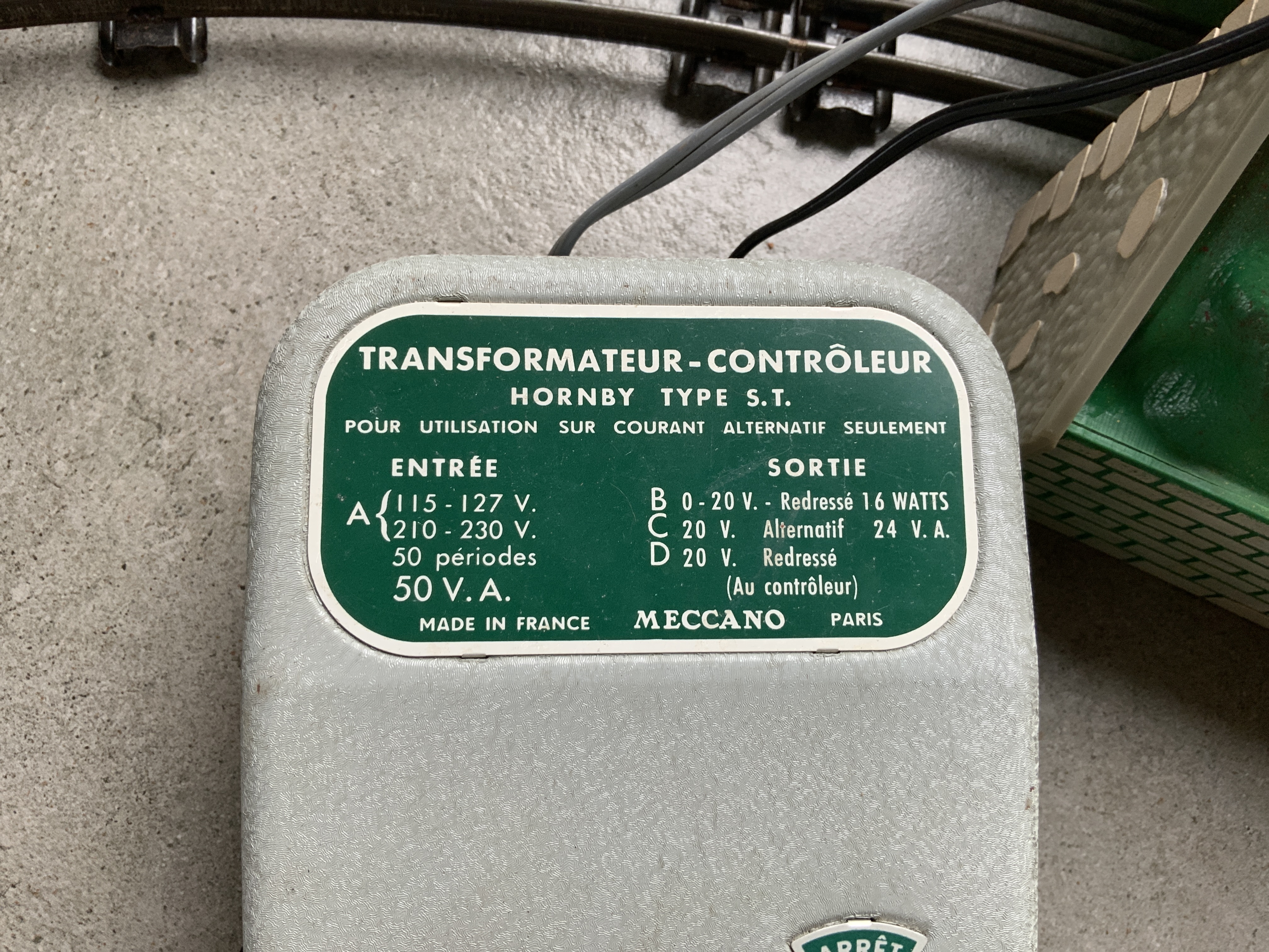

Ps : il faudrait un gros plan de l’étiquette du transformateur

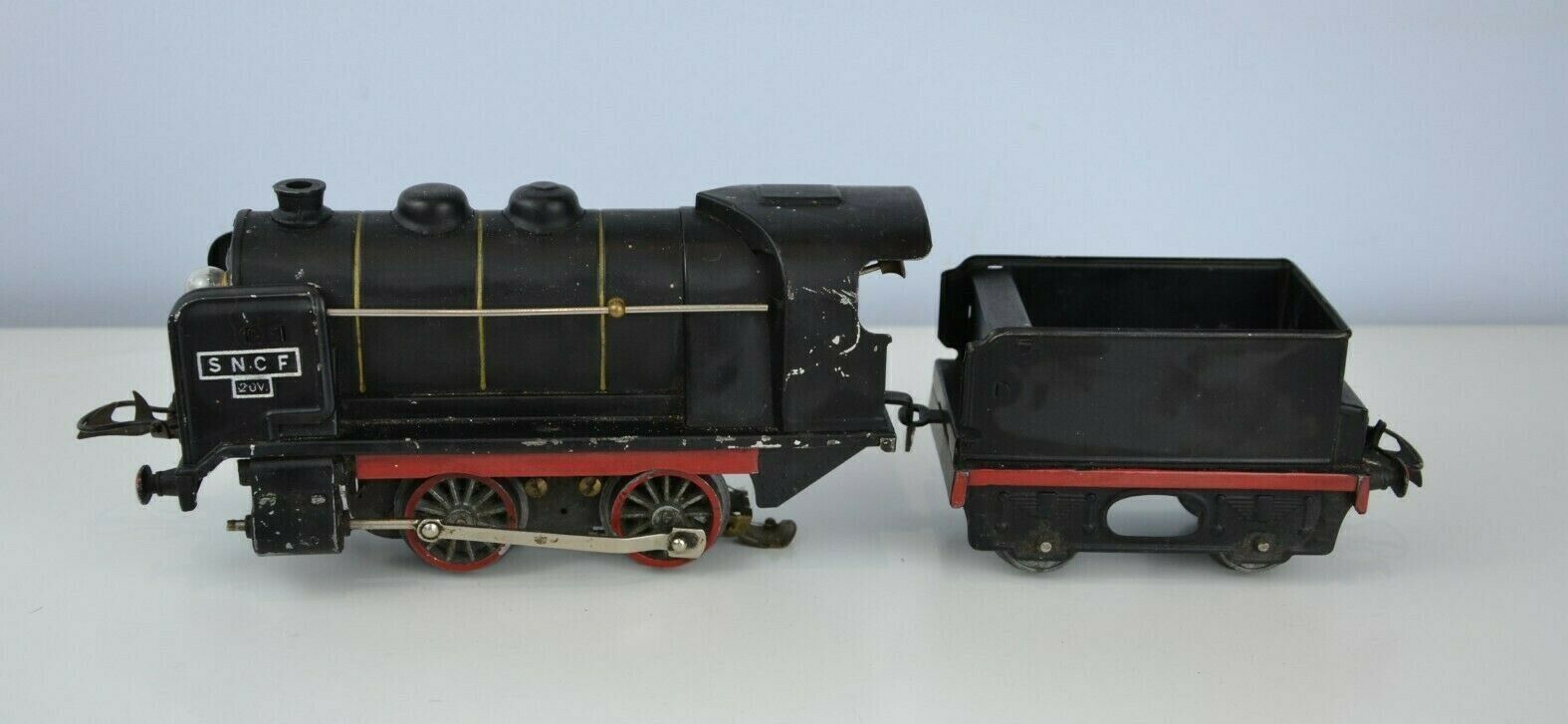

C'est du O (1/43ème) de Hornby réf. TBB avec inversion à distance. Ecartement des rails 32 mm alors que le HO c'est 16 mm. C'est du TIn Plate. J'ai eu ma première loco en 1953:

C'est bien ce que je pensais. Notamment avec un transfo en 20 volts redressés.

Et pour répondre à Cbr-Reims, je te joins la photo :
