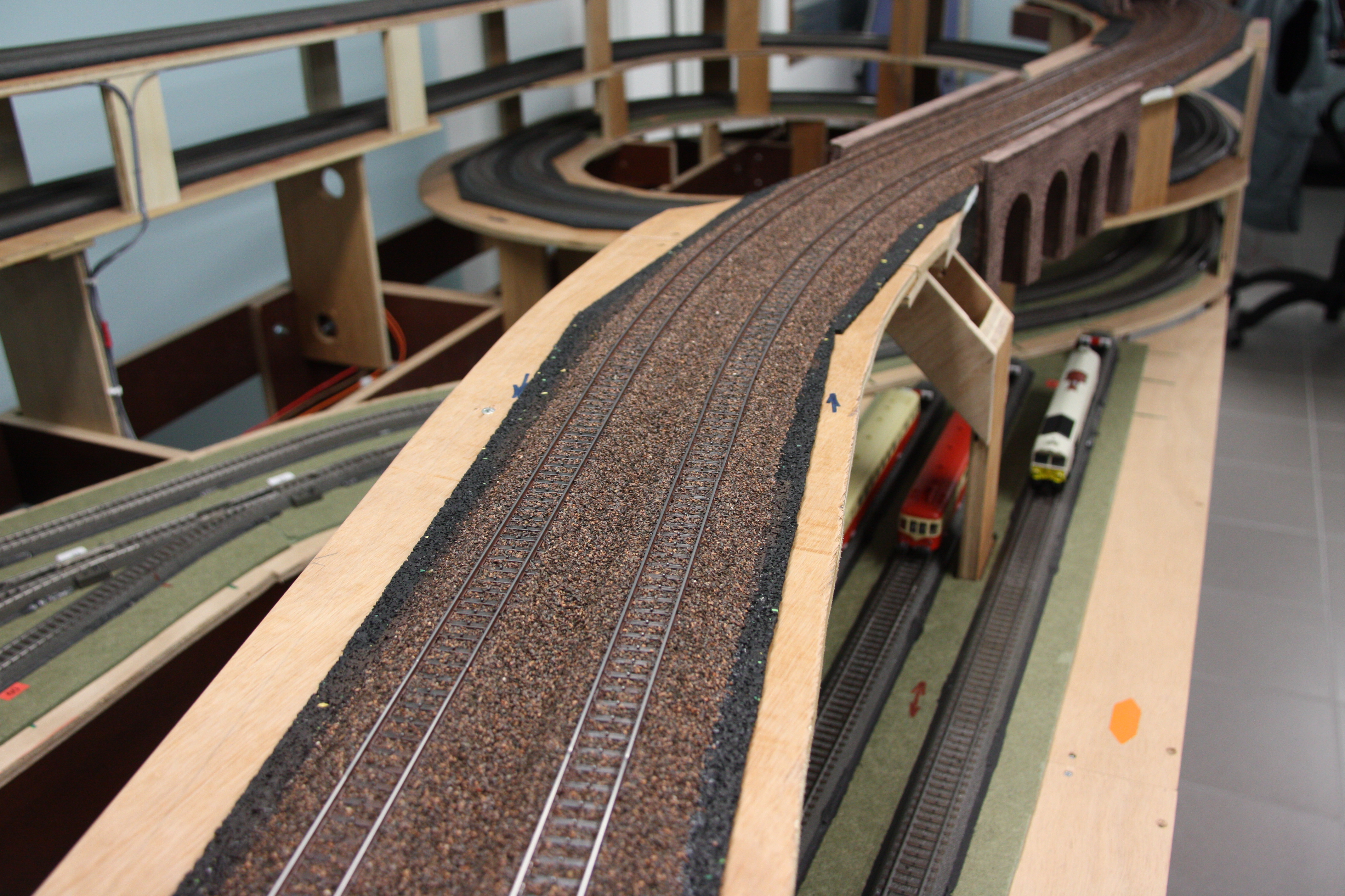

Enfin, si on la traite un peu, la voie C peut très bien s'intégrer dans un réseau. Un exemple sur le mien
avec le passage de la tranche Bruxelles-Amsterdam du TEE PBA tractée par une CC Diesel SNCB de type 200. Les voitures PBA sont des Märklin mais la loco est une Mehano Technica.

Ma petite contribution pour faire voir comment on peut traiter la voie C .
Je suis totalement satisfait de cette voie ! Rien que pour la conductivité électrique qui est exemplaire .
Ensuite , il y aura toujours des avis pour ou contre le "système trois rails", mais cela on s'y habitue et on passe outre .
