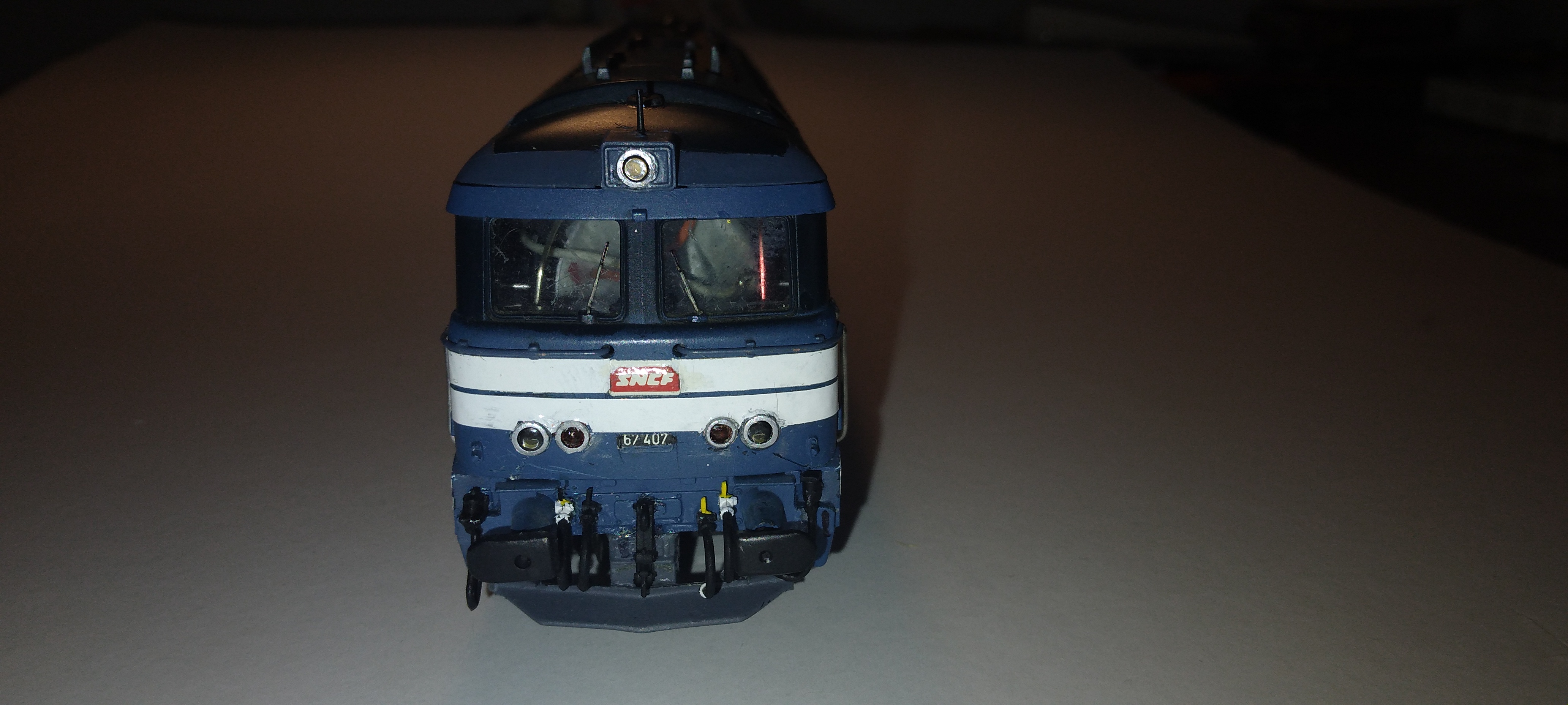

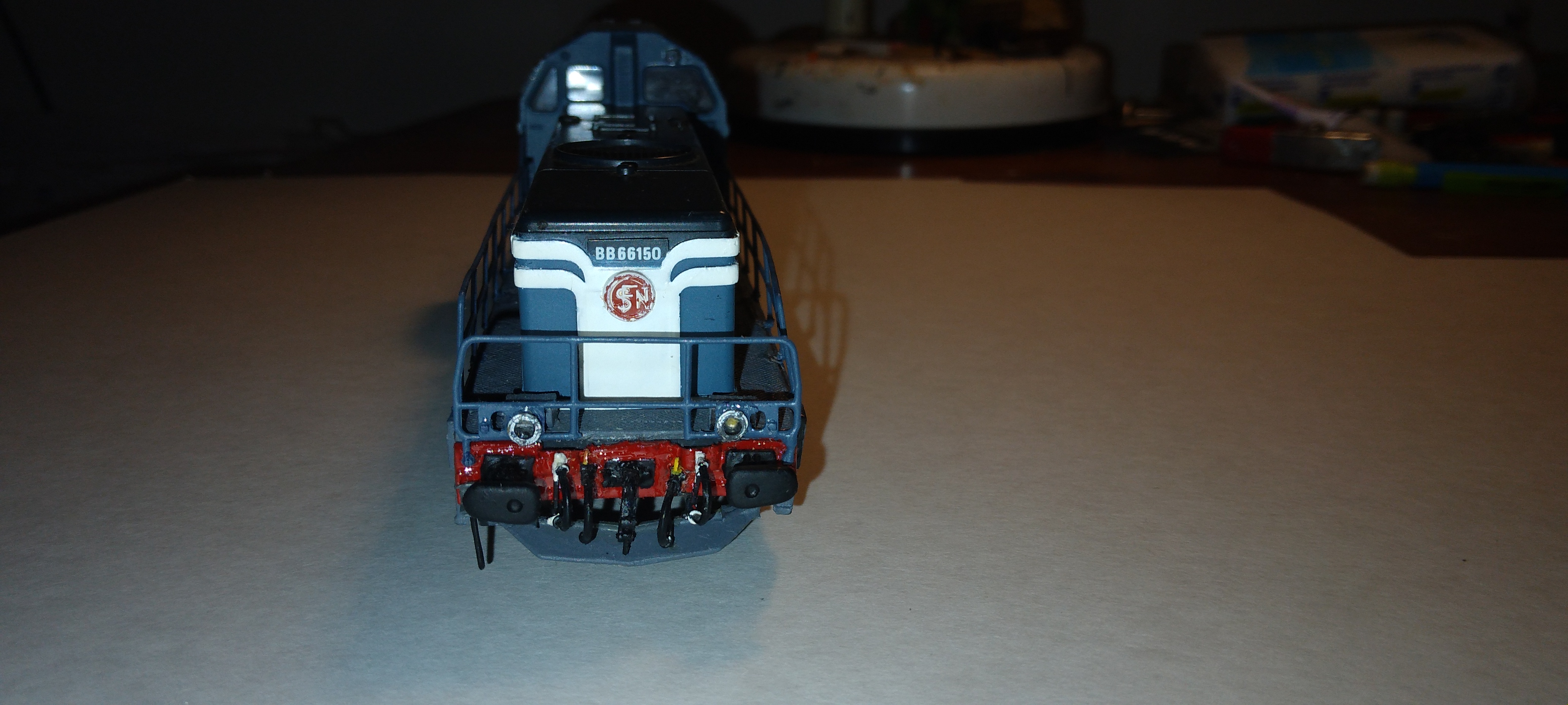

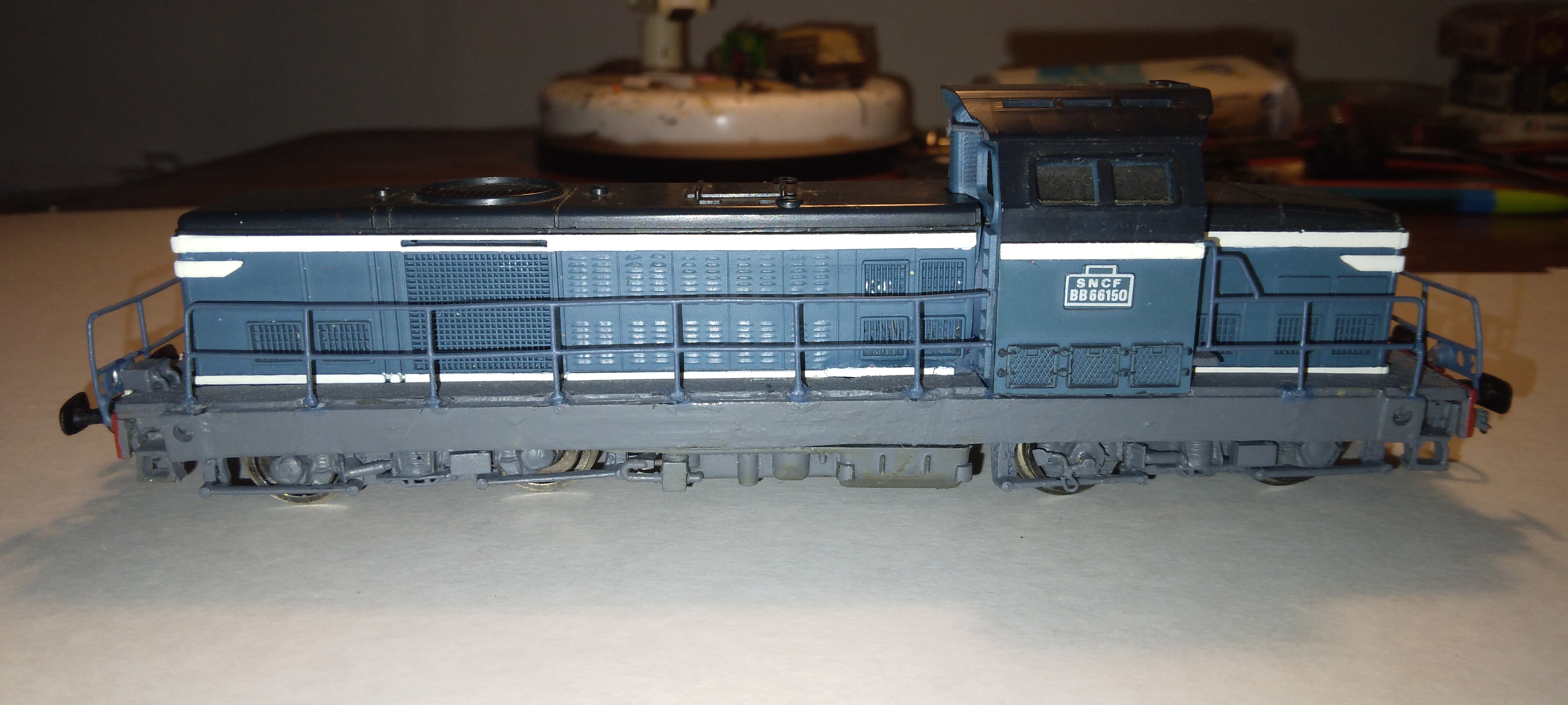

BB 66150: changements des rembardes, ajout de cablots, éclairage à LED

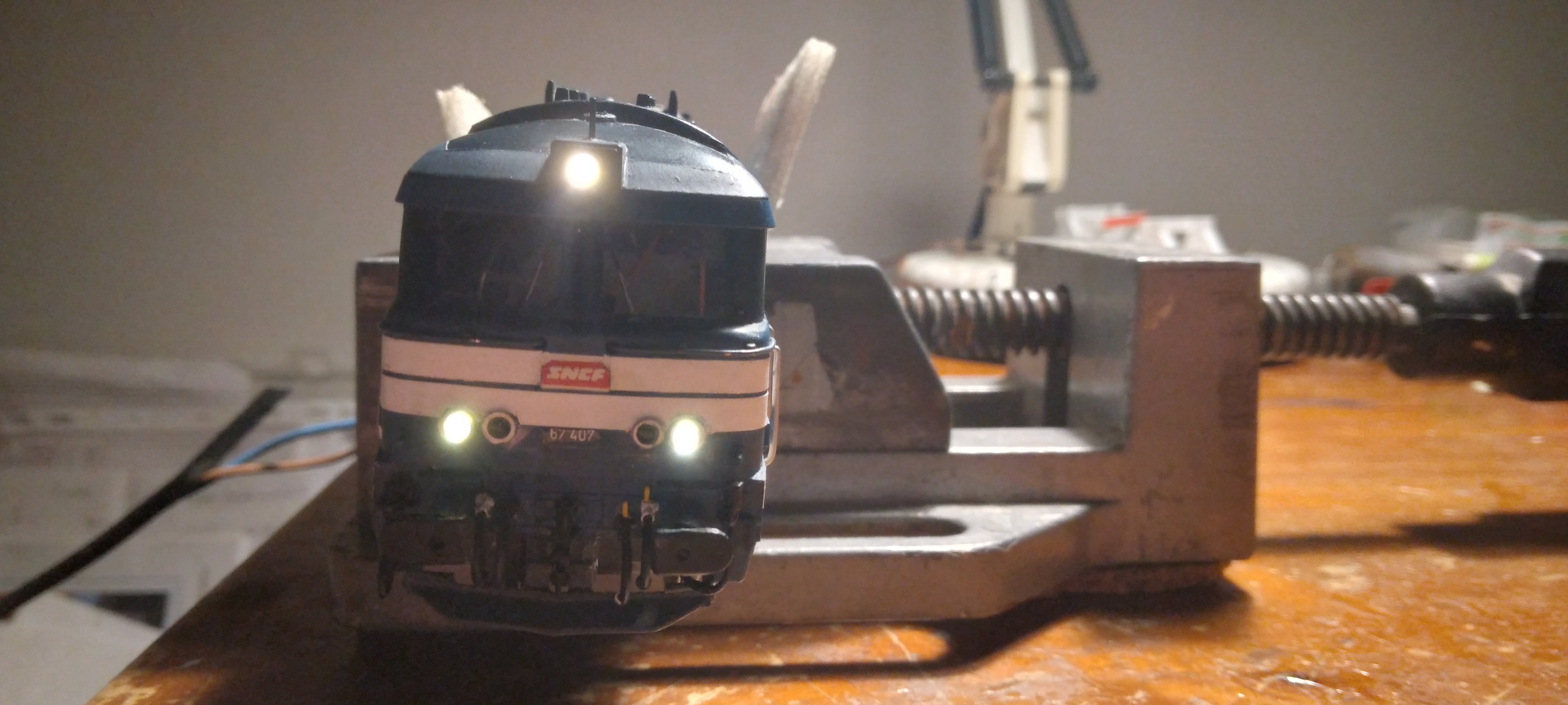

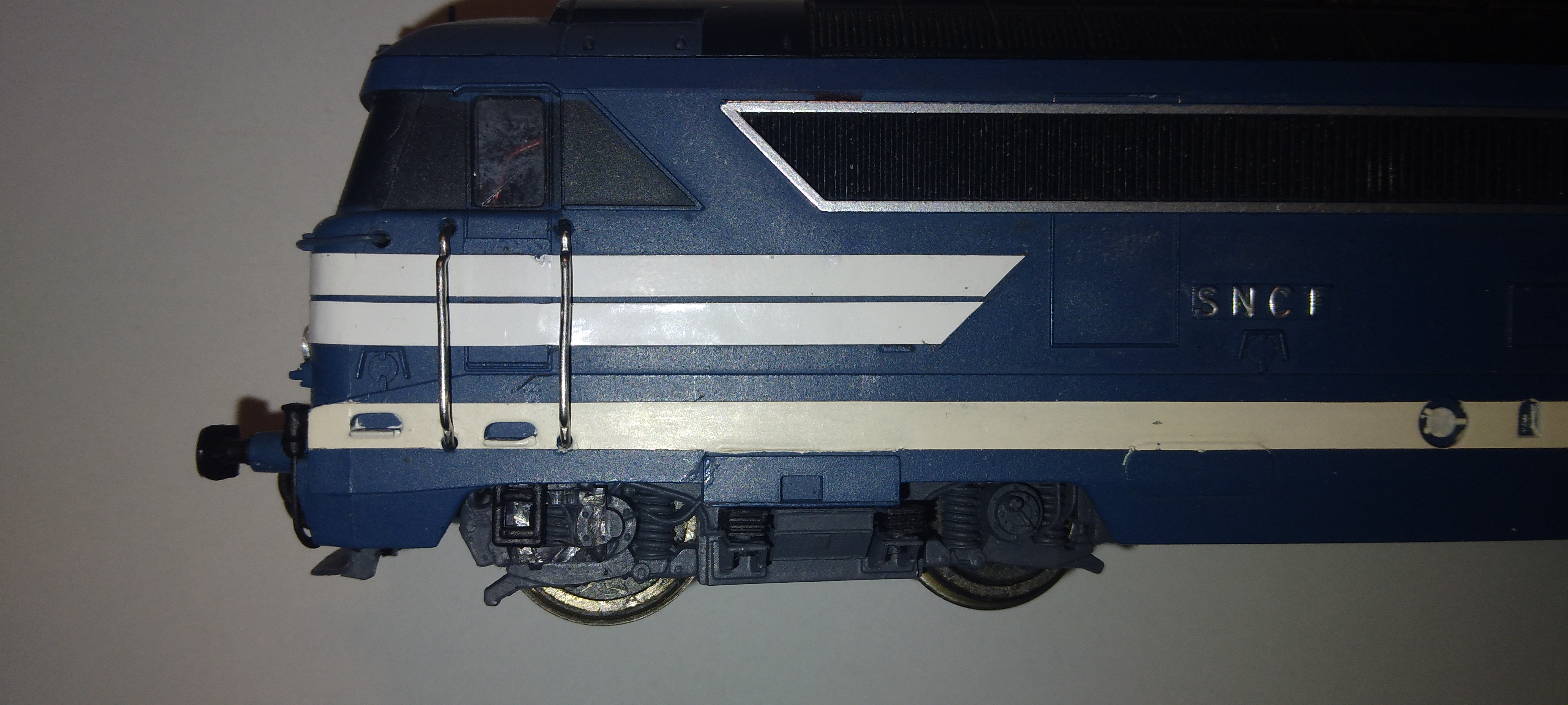

BB67407: éclairage à LED pour les trois feux, pose d'essuis glace, remise en peinture des bandes blanche, ajout de silent blocs de frein, changement des marchepieds.
