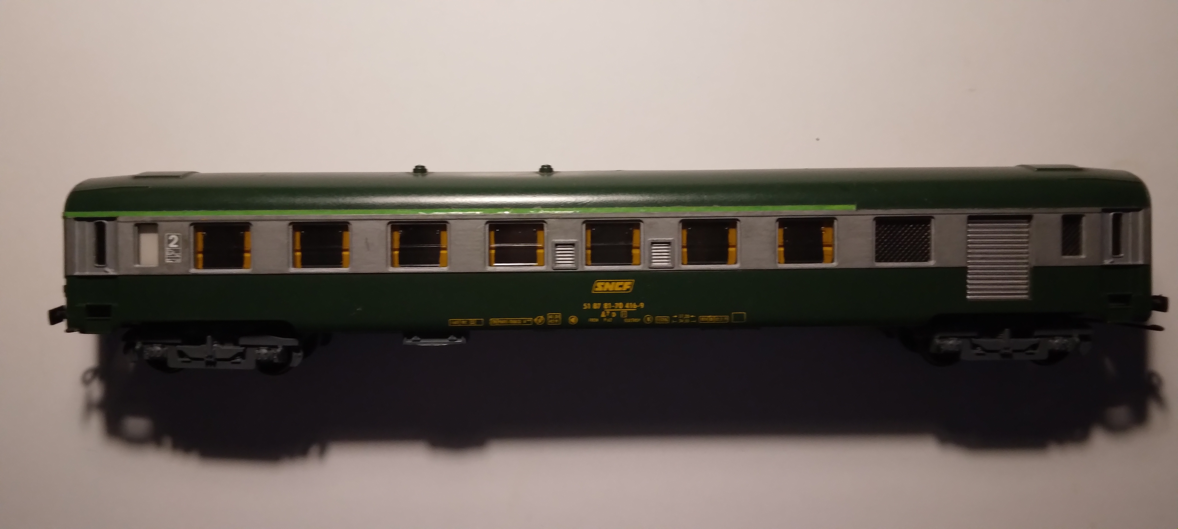

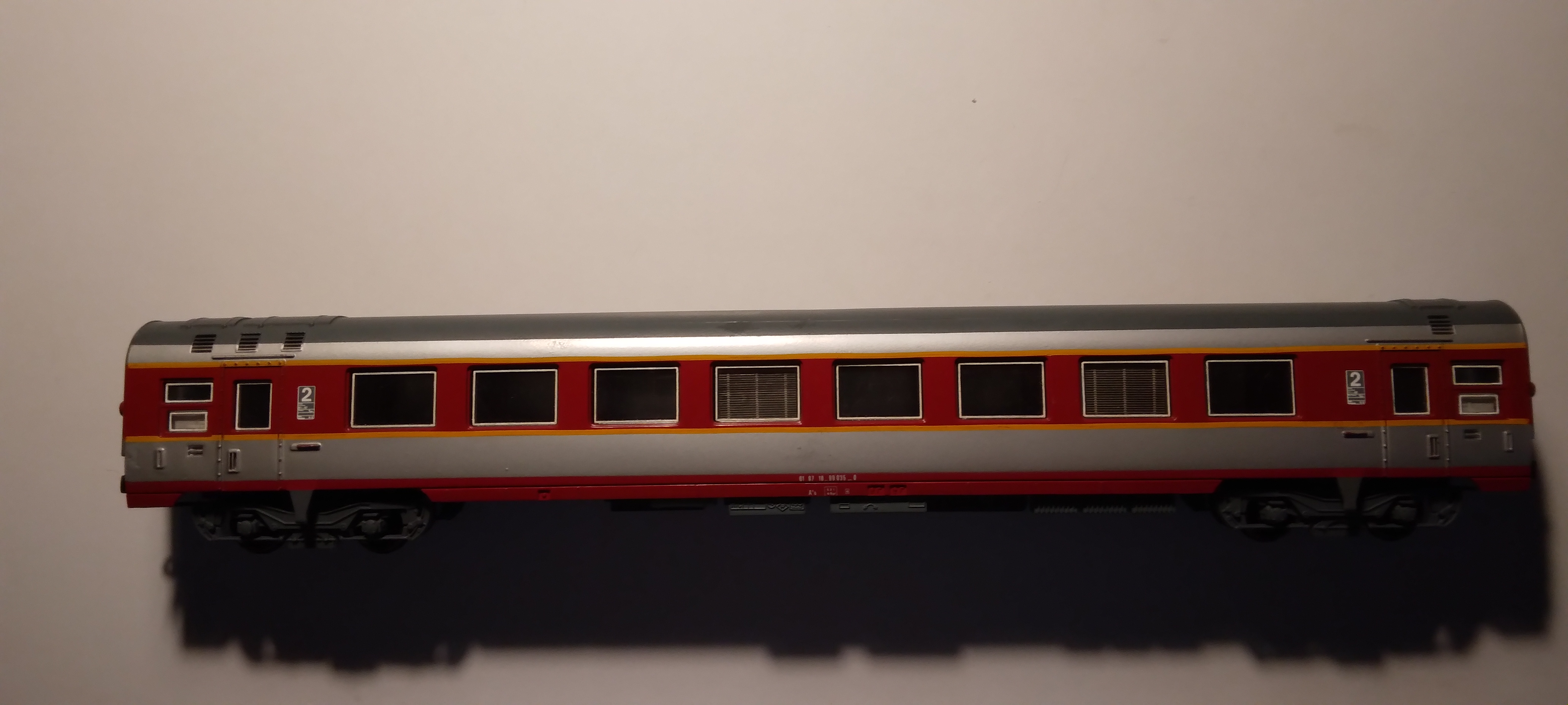

Pour les grand confort: pose des pancartes de classe, ajout de persiennes, remplacement des attelages par des crochets qui évitent les à-coups au freinage et permet de rapprocher les wagons entre eux, feux fin de convoi à LED, peinture grise des bas de caisse au niveau des boggies.
pour les usi remplacement des attelages par des crochets, rideaux peint sur les vitrages, pose des pancartes de classe, bandeau vert de seconde classe.
Pour toutes les voitures grand confort et usi j'ai changé les essieux, j'en ai trouvé sur le net de très bonne qualité qui donne un excellent roulement.

un programme d'amélioration qui semble bien parti.

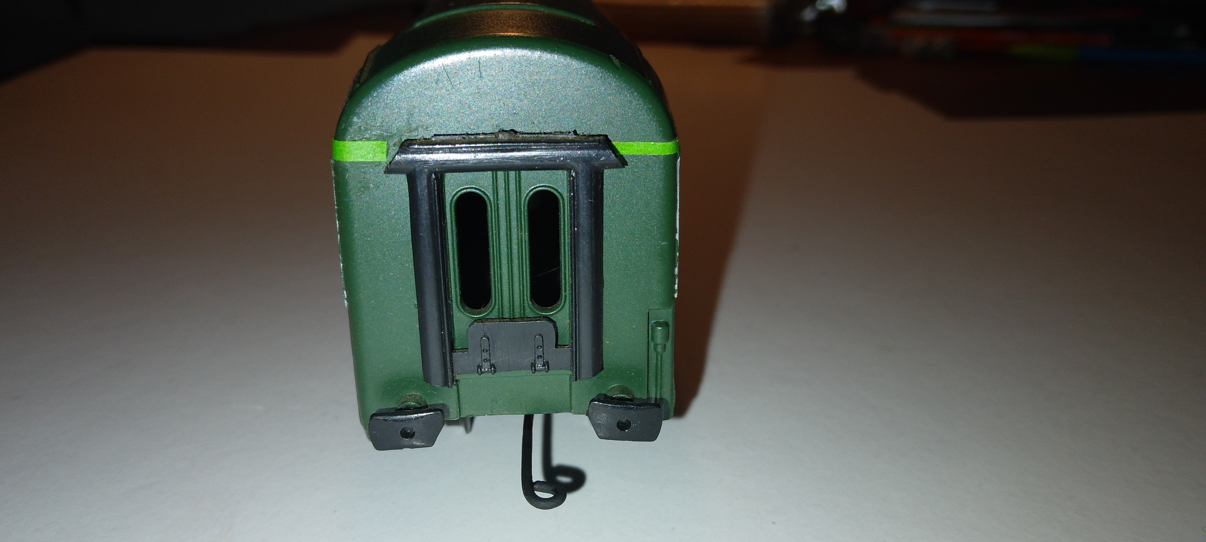

2 points sur les tampons :
qui semblent inversés sur l'uic, et un petit truc en plus aurait été de boucher ces trous sur ces mêmes tampons.
bonne continuation :cool:

Bonjour, effectivement des petits détails que je corrigerai c'est avec les photos que l'on s'en rend compte et les avis des utilisateurs des forum.
Merci à vous.
