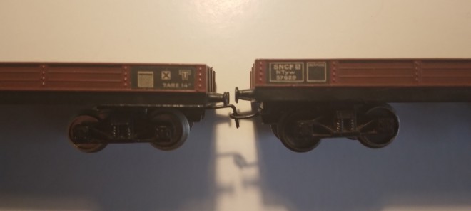

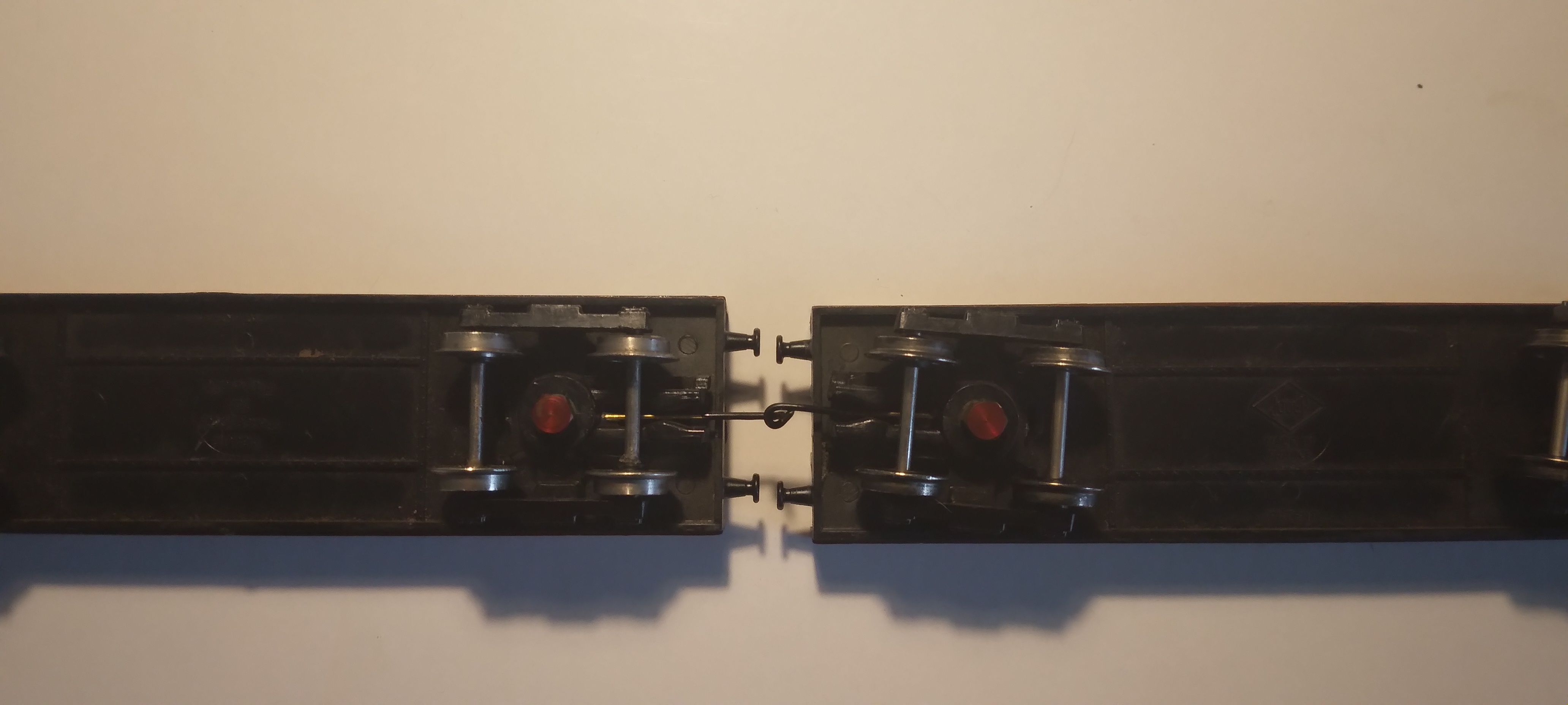

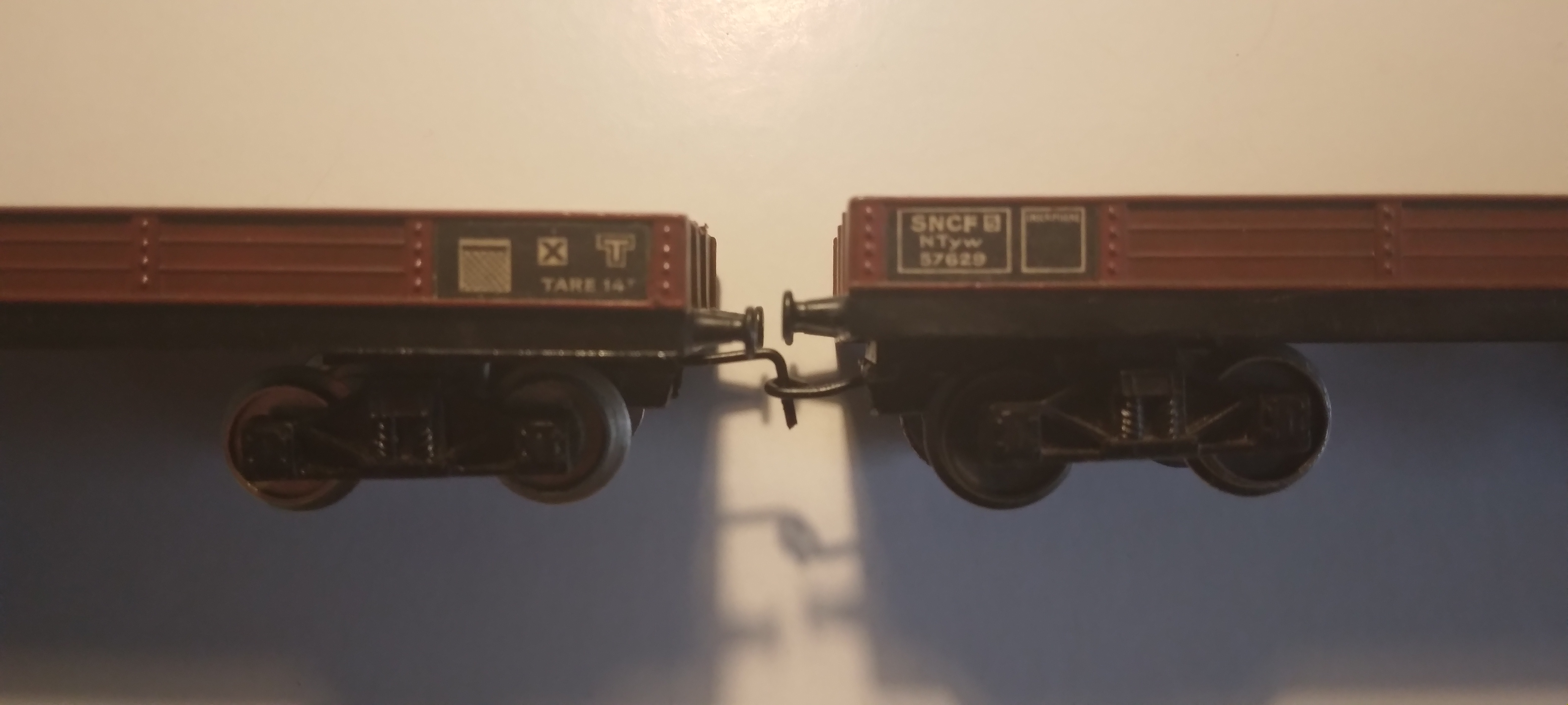

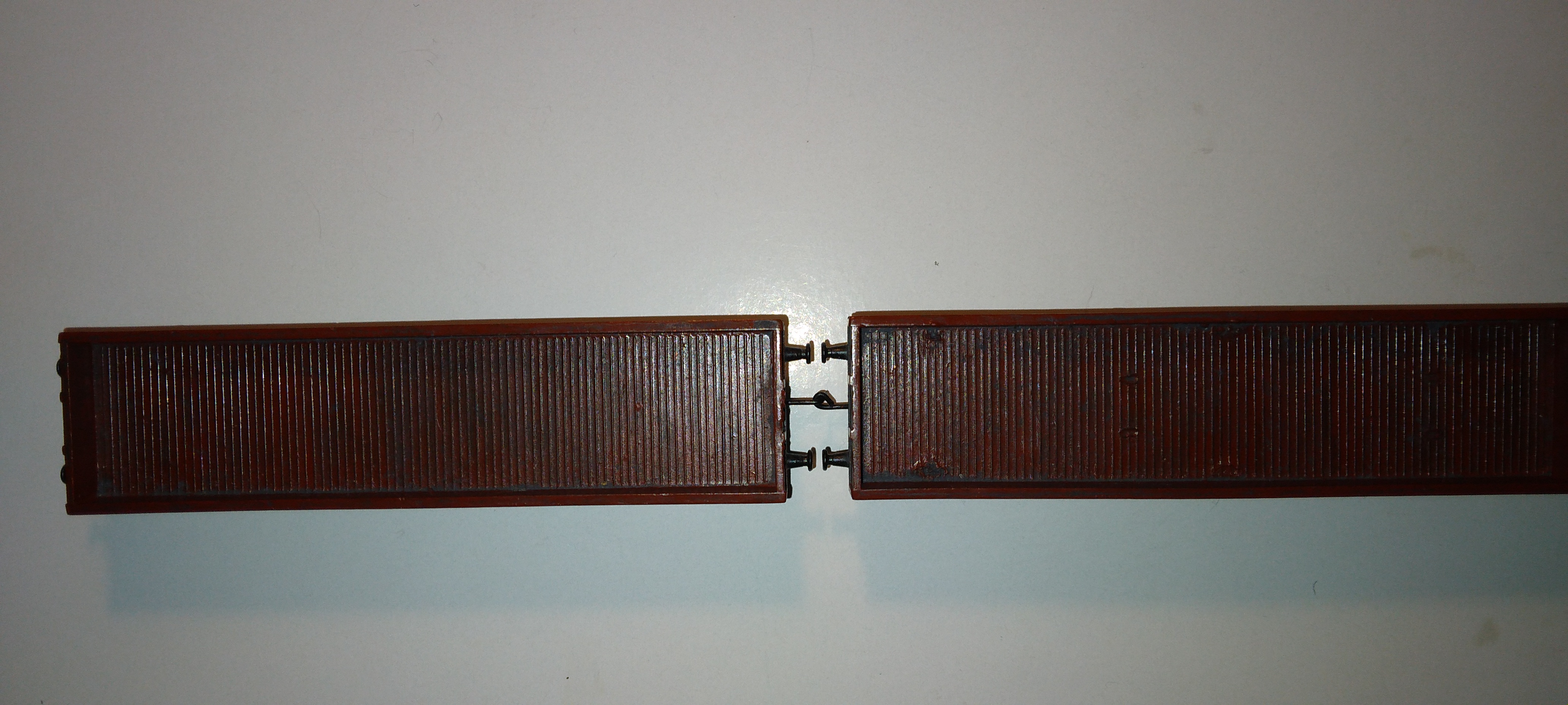

J'ai récupéré des anciens wagons Jouef , les attelages de l'époque étaient énormes avec de gros crochets, je les ai remplacé par des tiges de laiton, un côté boucle un côté crochet, réglage de la distance à 3 mm entre les tampons pour éviter le frottement au passage des aiguillages.
