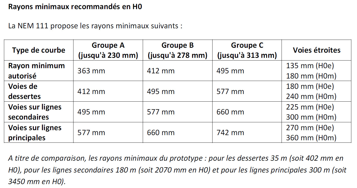

La courbe minimum est tributaire de deux critères : esthétique et technique.
Mais en y regardant de plus près, les deux sont finalement liés, car ils sont tous deux tributaires de ton choix sur le type de réseau que tu veux réaliser.
Plus l'on veut réaliser un réseau moderne avec des grandes lignes, plus les voitures seront longues et les vitesses rapides et plus les courbes devront être grandes.
Plus on remonte dans les époques et que l'on se limite à un réseau secondaire ou privé, moins les voitures seront longues et les vitesses rapides et plus les courbes pourront être serrées.
Pour descendre encore plus bas dans les courbes, on peut envisager de passer au HOm, au HOe, au TT ou au N.
Tout dépend donc de ce que tu veux représenter sur ton réseau.
Les groupes A, B et C, sont les longueurs maxi des véhicules.

J'avoue que j'ai pas trop compris, surtout le tableau.
Je dispose d'une surface de 75 cms sur 120 cms et mon but est de faire un ovale ou un 8 sur cette surface. Pas vraiment un projet de réseau mais juste un circuit "petit train" mon plaisir est principalement le diorama à faire autour.

Bonjour Jean-Paul,
Je me permet de "polluer" le post pour te poser une question :
- sur le tableau des longueurs des véhicules (NEM111), c'est quelque soit la marque ? Car il me semble que certaines voitures de certaine(s) marque(s) ont plus de difficulté à passer dans les courbes...(pb qualité ? pb bogies ?)

juanito a écrit:Bonjour Jean-Paul,
Précision sur la normalisation : les NEM ne sont que des recommandations (des bonnes pratiques) que les constructeurs ne sont absolument pas obligés de respecter. Si ceux-ci veulent en faire référence sur leurs produits, ils doivent les faire valider par le MOROP. C'est seulement après cette validation qu'ils pourront y apposer le label.
Donc pas de label sur le produit = pas d'obligation de respecter les normes.
https://www.morop.org/downloads/nem/fr/nem004_f.pdf

A mon avis, il y a compatibilité et compatibilité. La compatibilité des organes de roulement (roues, écartement, etc) avec les NEM est nécessaire. Par contre la compatibilité avec la NEM111 sur les rayons de courbures n'est pas impératives. Il ne faut pas défigurer un matériel pour permettre à celui ci de répondre à la norme. Il suffit simplement que le fabricant indique clairement le rayon de courbe admissible pour son produit. Après l'amateur fait son choix.

Il faut enlever quelques centimètres pour ne pas raser les bords avec les voies. Disons 70cm utiles
En HO ça ferait 35cm de rayon. Je pense que beaucoup de matériel aura des problèmes
Le minimum requis est de 363mm pour des wagons courts à 2 essieux groupe A; 230mm)
Pour espérer le minimum il faudrait un plateau de 80cm, avec 75cm utiles (rayon de 37,5cm) pour du HO
Ou passer à une échelle plus petite (TT, N ou Z)
