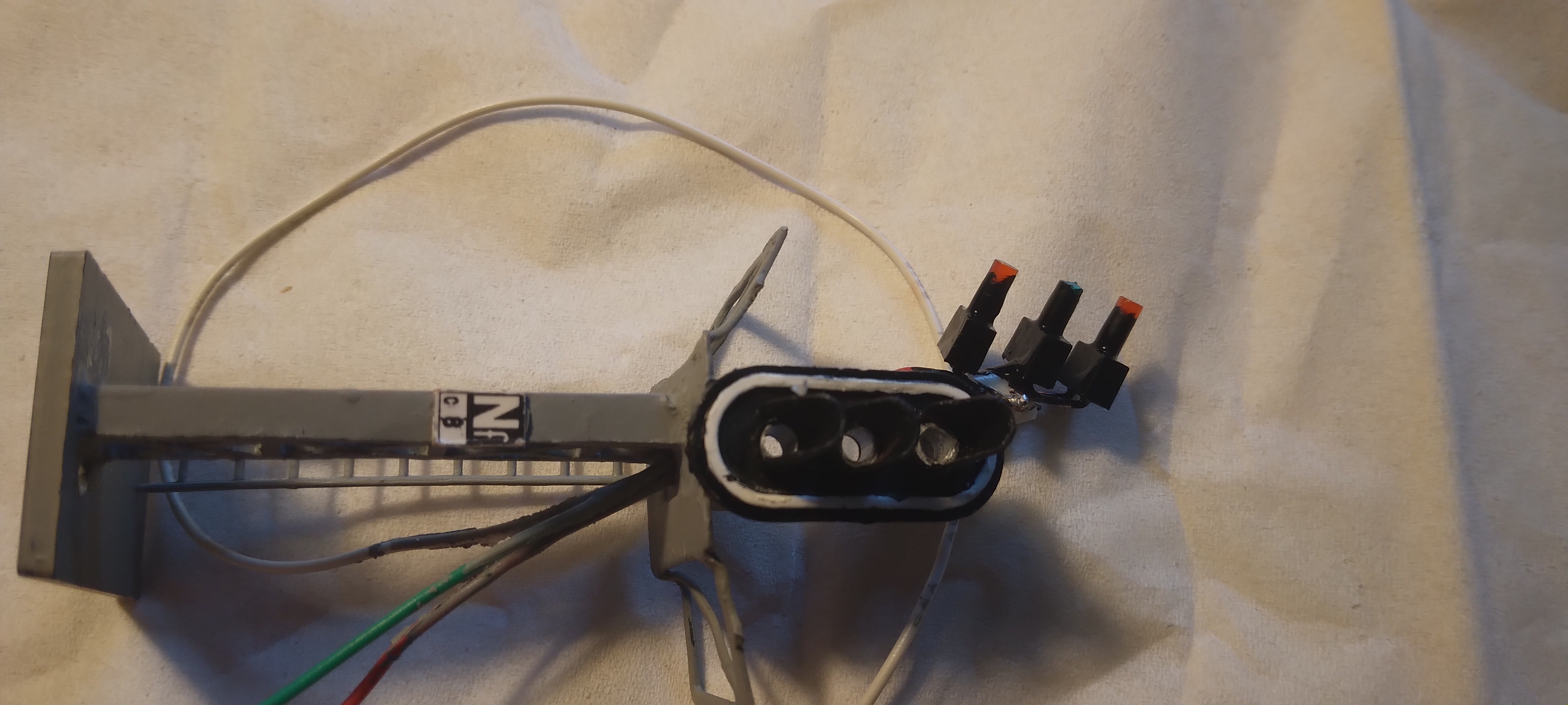

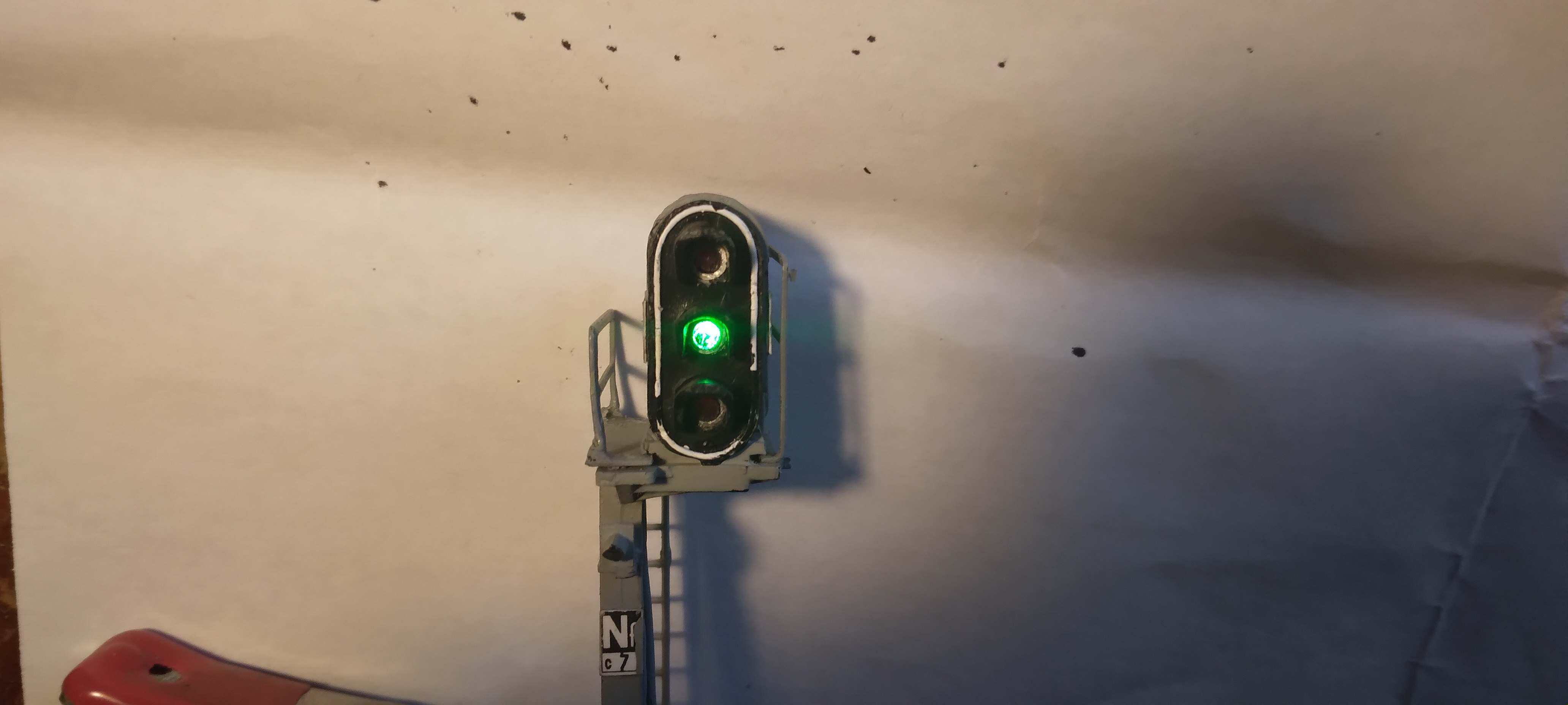

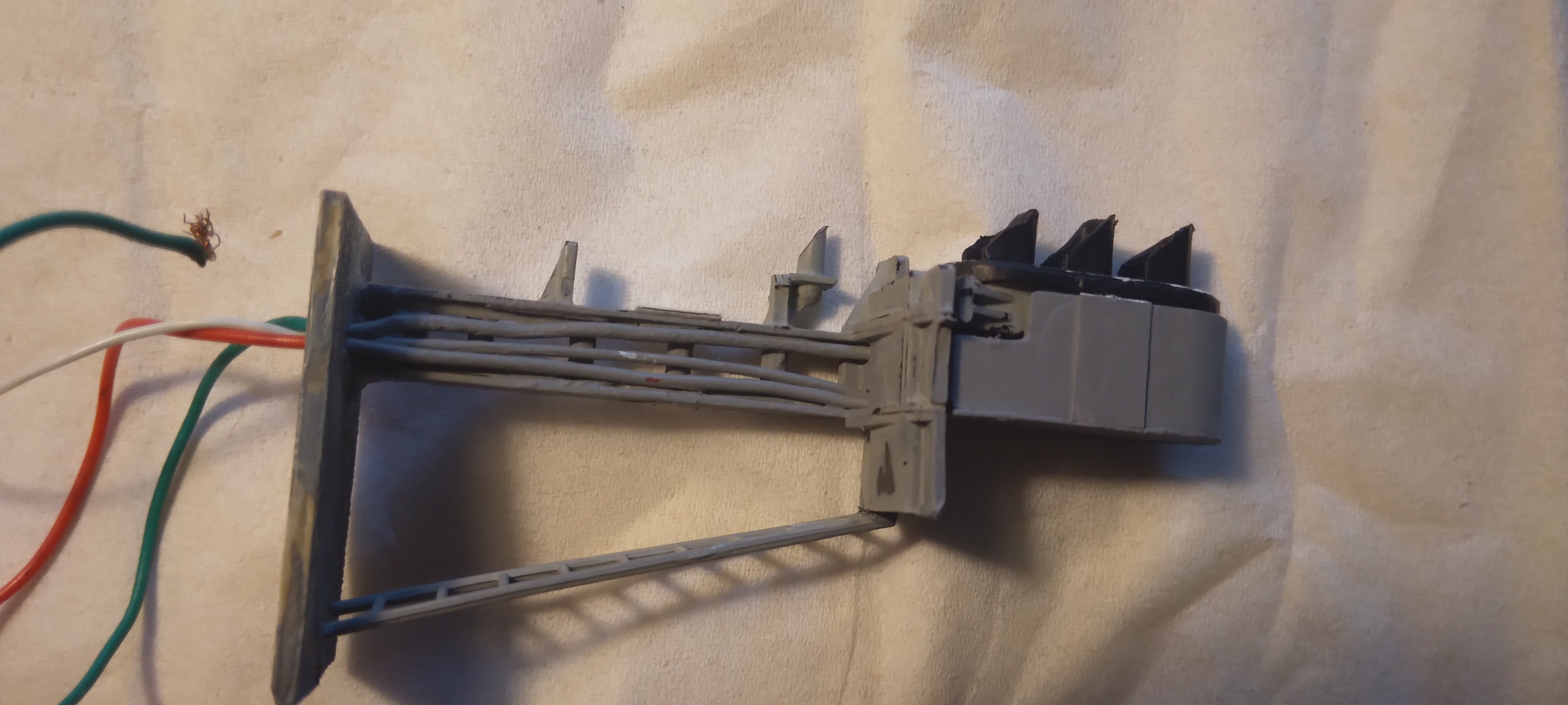

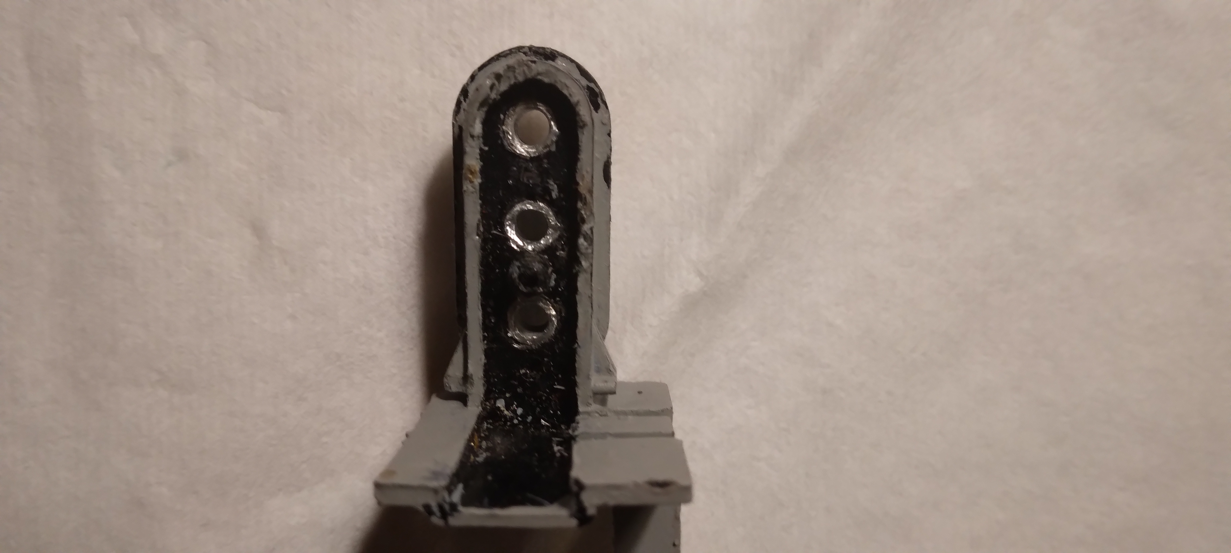

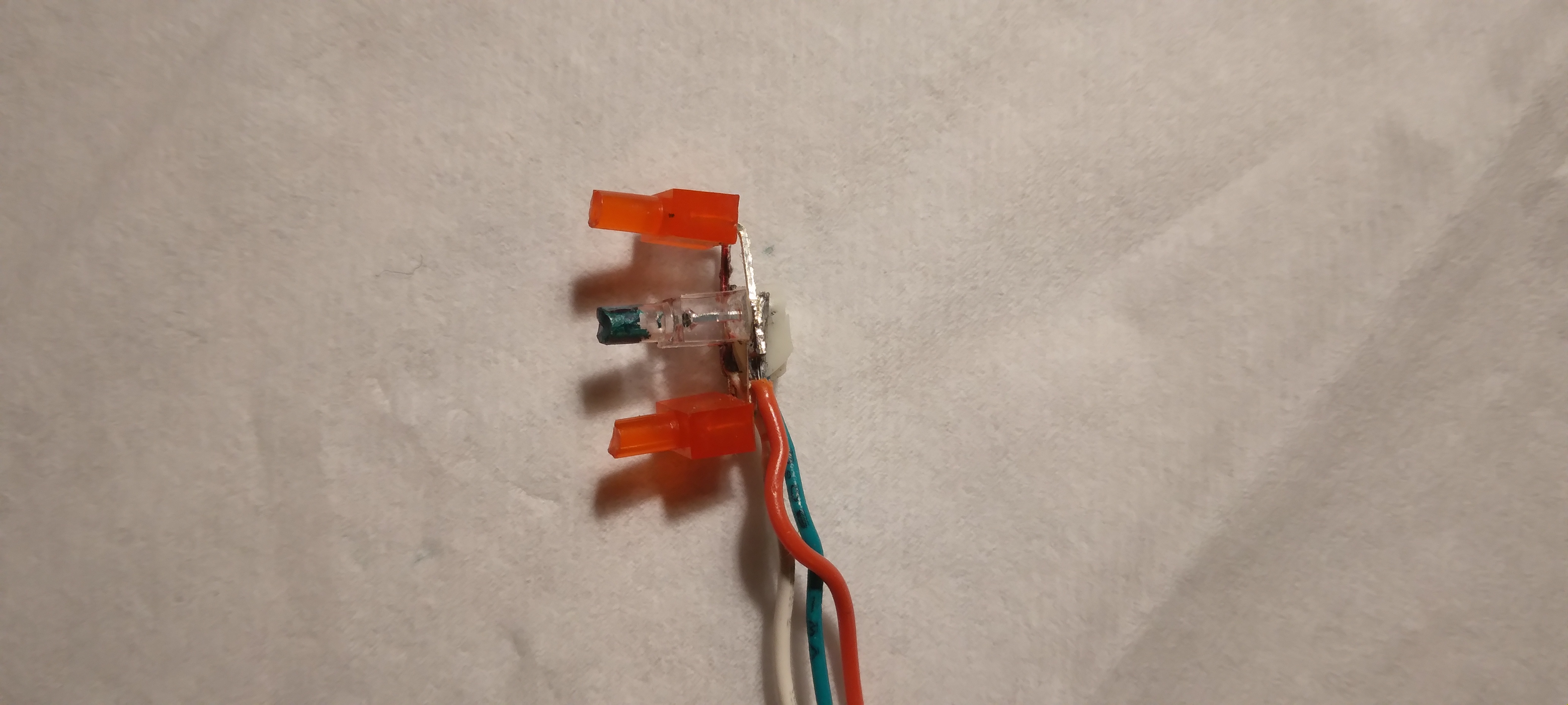

j'ai acheté il y a quelques années des feux Jouef, au début ils fonctionnaient avec des ampoules, je les ai changé par des Leds de 3 mm de diamètre, ce qui était assez gros pour du HO, je viens de les remplacer par des Leds de 2 mm à canon long, j'ai inséré des morceaux de tube d'aluminium de 3 mm extérieur et de 2 mm intérieur pour pouvoir ajuster le calage des Leds.
Une foi soudée, peinture en noir des corps, pour ne pas que la lumière déborde, la Led verte éclairant assez fortement, j'ai peint le bout du canon avec un feutre indélébile et rajouté une couche de vert " métalique jade" peinture en gris des câbles pour plus de discrétion.

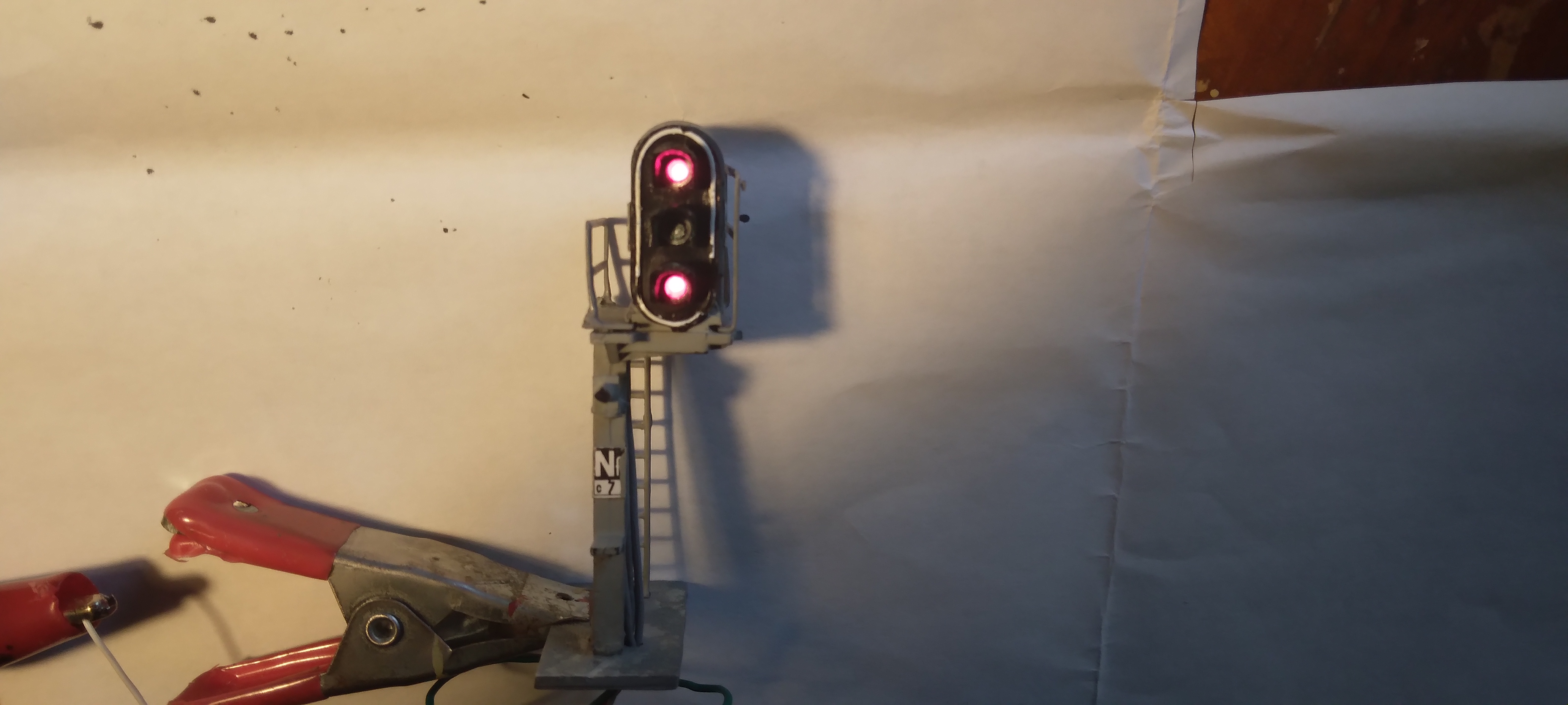

Le feu Jouef était un sémaphore ( un seul feu rouge ) j'ai ajouté un deuxième feu pour faire le carré.
J'ai raccourci les pare-soleil, ils étaient trop grands pour du HO.
