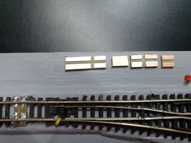

Voici ce que j'utilise, facile à démonter si besoin. On ne le regrette jamais.

Vous soudez tous vos rails, pas seulement aux extrémités des modules? C'est sûrement très bien pour la continuité électrique. Pour le réalisme, cela fait beaucoup de soudures apparentes, non? Ou bien c'est une solution que vous utilisez uniquement pour les voies cachées?

Messagepar jl287513
08 Fév 2023, 10:59
Je l'utilise partout.
Je privilégie la fiabilité.
La dilatation est quasi nulle sur nos réseaux et insignifiante sur le roulement.
