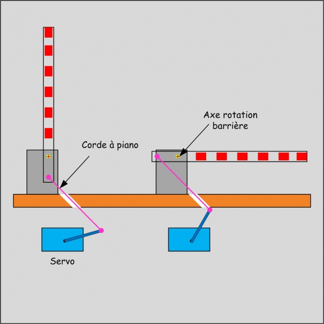

Effectivement, tu ne peux pas trop réduire la tension d'alimentation des MTB MP5. Une dizaine de volts est un minimum.

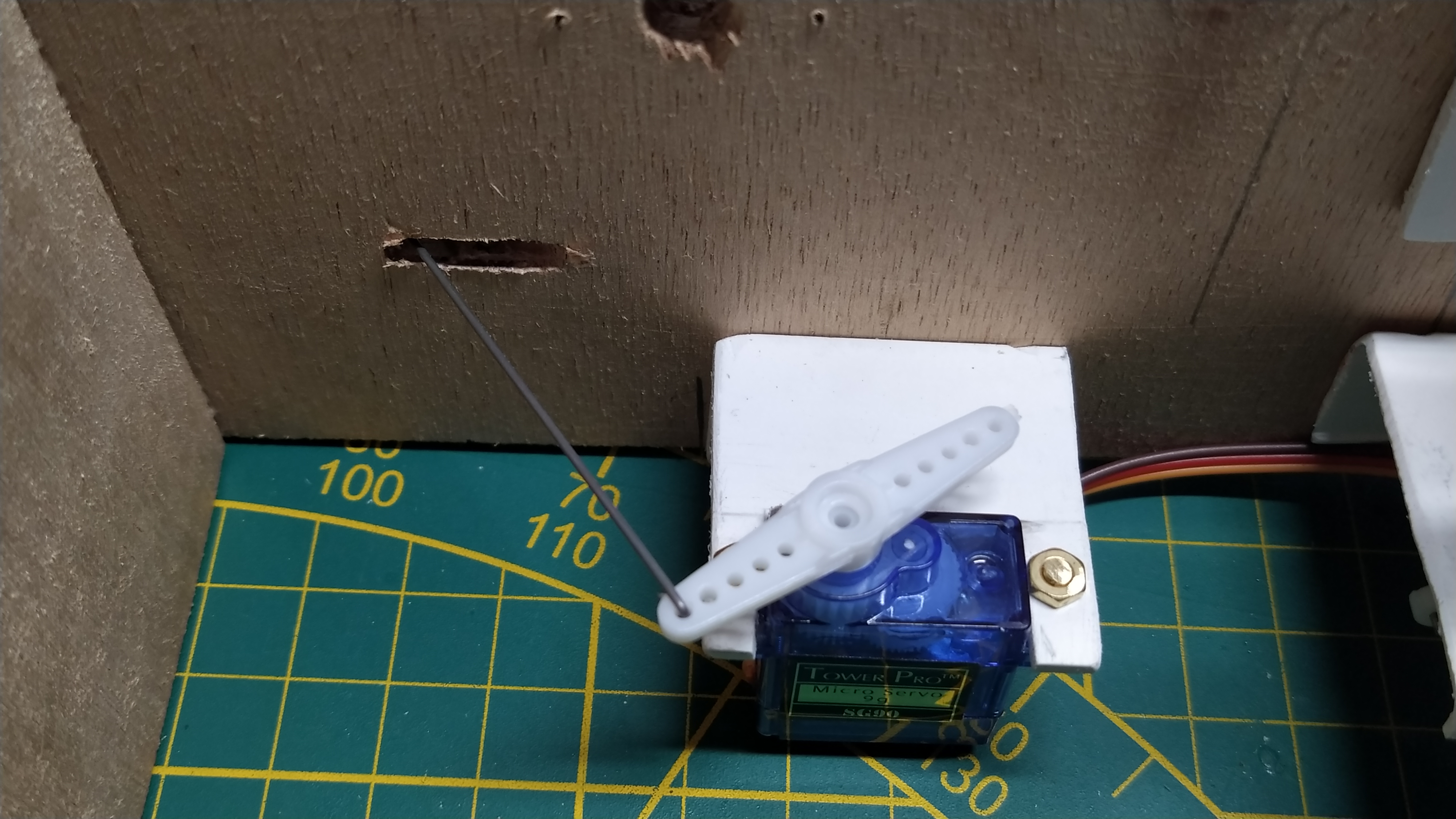

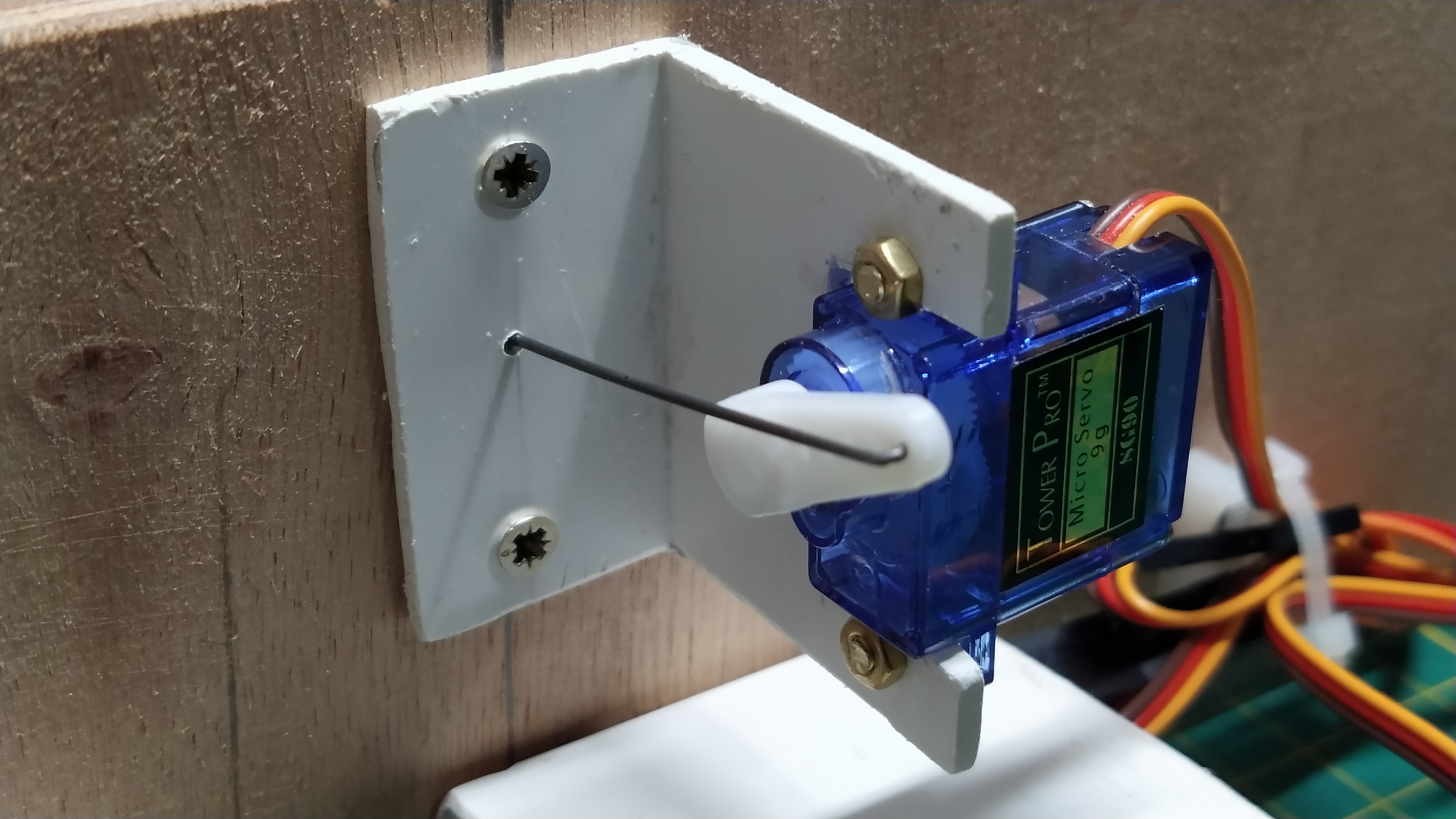

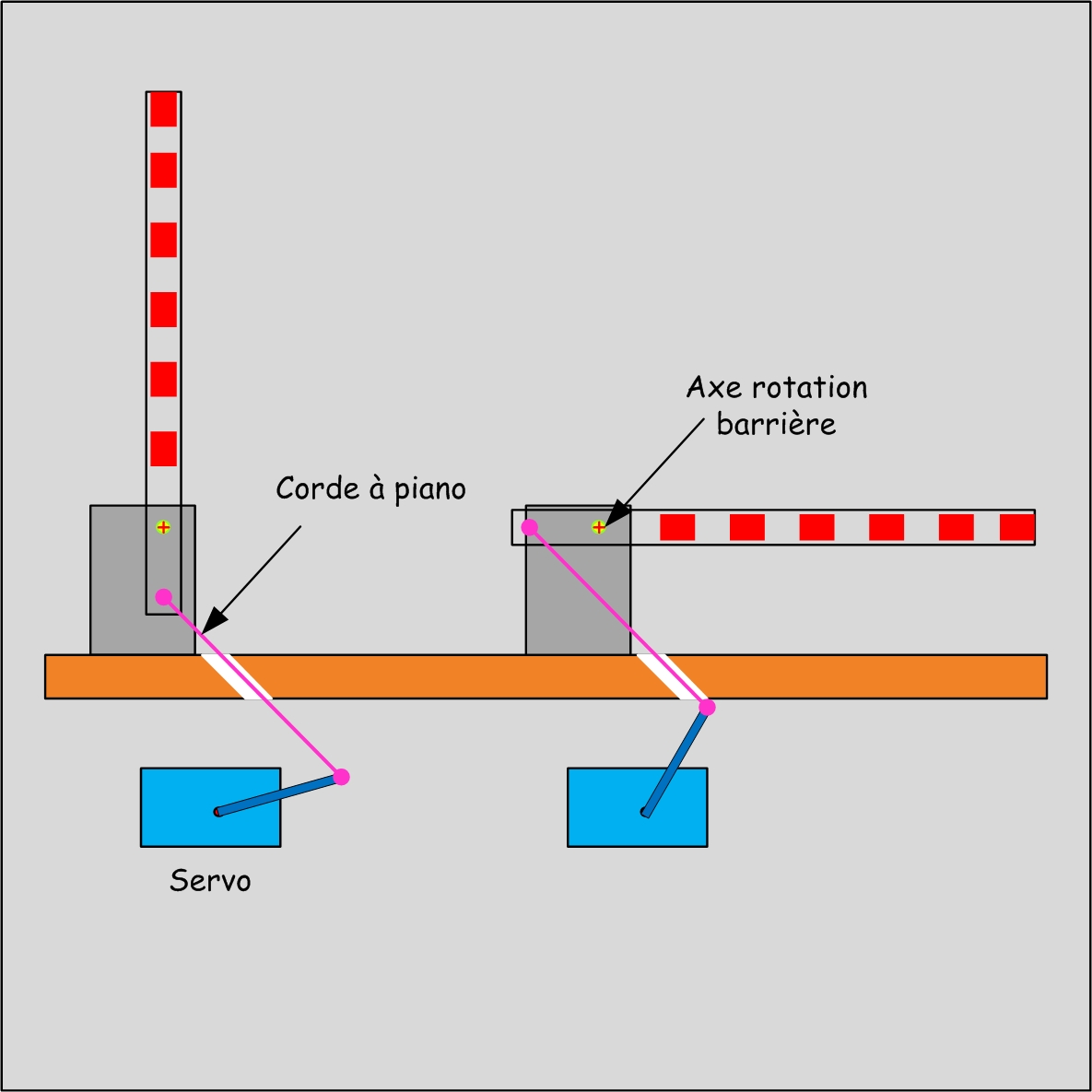

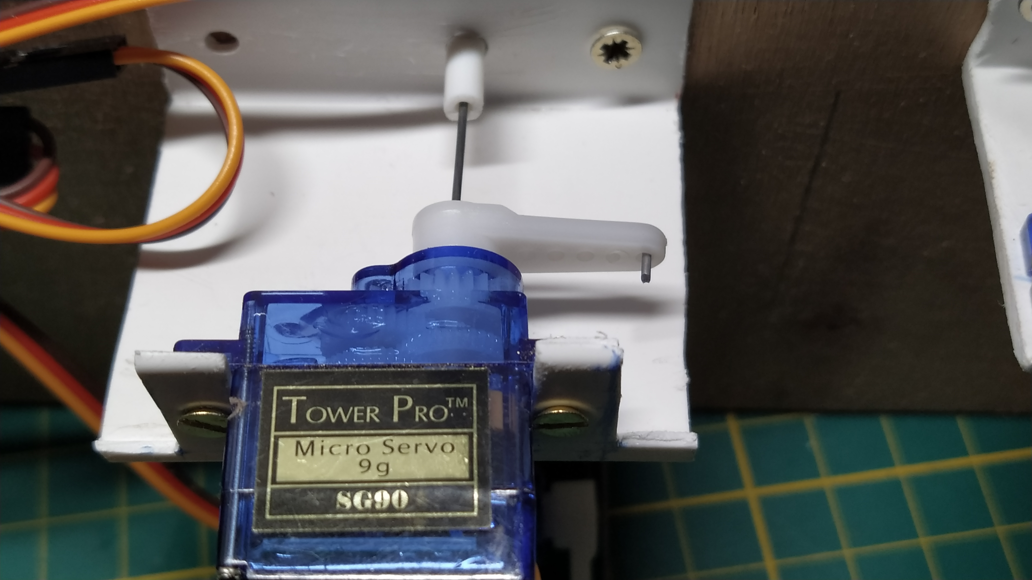

Les servos sont très pratiques pour ce genre d'applications. On règle facilement la course et la vitesse ; certains décodeurs permettent de simuler les oscillations en fin de course dues à l'inertie de la barrière.
La transmission du mouvement par corde à piano permet de s'adapter à beaucoup de situations (La choisir pas trop raide, 0,8 mm convient bien)
Etude d'implantation :
La commande déportée permet d'obtenir la barrière à angle droit avec une nouvelle descente sans problème (on voit beaucoup de maquettes où la barrière ne se relève qu'à 60°)
Montage pratique :
Autre exemples :
Montage pour aiguillage :
Montage pour barrière (en rotation) :
