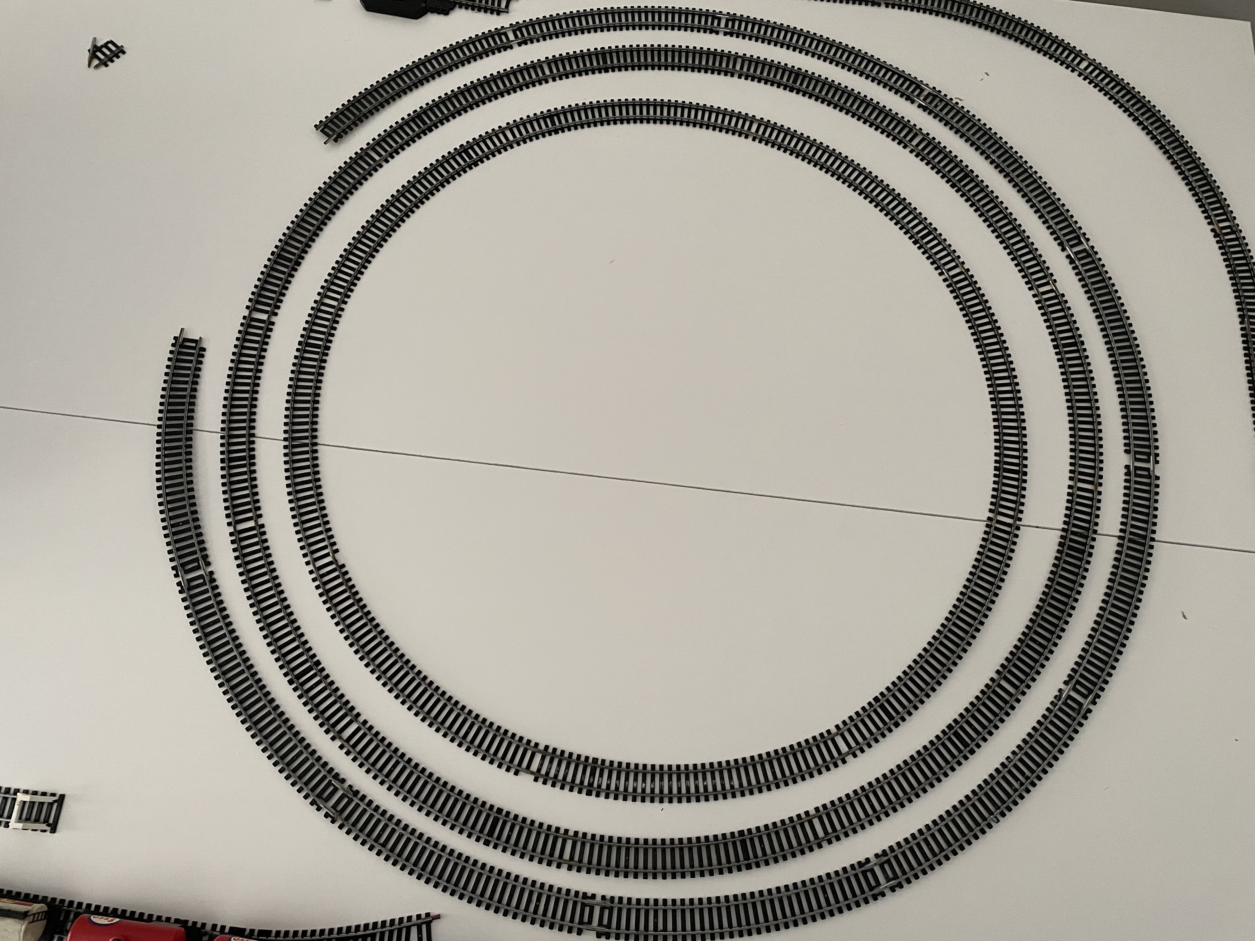

Rien de tel que la pratique pour comprendre pourquoi certains wagons ou voitures voyageurs déraillent dans les courbes.
J'ai réalisé 3 cercle avec les 3 rayons à la disposition :
325 mm
360 mm
431 mm
La photo parle d'elle même.
Les pires sont les grands confort de Jouef, aie aie aie, légers et ça tourne autant qu'une péniche

Le problème c'est que ce sont des rayons issus de la gamme "jouet" des anciens trains électriques. Ils sont extrêmement courts.
Je t'invite à lire les normes [urlhttps://www.morop.org/index.php/fr/nem-normes.html]NEM[/url] du Morop à ce sujet. Notamment la NEM 111
A mon avis descendre en dessous de 450mm devient difficile. Et je ne parle pas d'esthétique.

Le problème, c'est le passage en courbe pas très esthétique, mais les wagons ne déraillent pas.
Attention ces voitures ont une fâcheuse tendance faire glisser les roues sur les essieux.
Un petit exemple avec une courbe de rayon 385mm.
les courbes des rails jouef ne sont pas réalistes. il faut faire un choix.
Bon les voitures grands confort sont lestées.
Avec mon petit réseau je préfère les trains de marchandises avec des petits wagons.
C'est certain qu'avec la place disponible je ne sais pas comment respecter les normes.

Des courbes de 385 mm en HO, les courbes standard de Jouef à l’époque, ça correspond à un peu plus de 30 mm de rayon dans la réalité. Inutile de dire que ce genre de courbe se rencontre dans la réalité uniquement sur des lignes de tramway ou à la rigueur de métro. Mais pas sur de ‘‘vraies’’ lignes ferroviaires. Si la place disponible pour réaliser un réseau cantonne à des courbes aussi serrées je suggère pour ma part de passer à minima à une échelle plus petite, N ou Z. Ou alors de se limiter à des matériels de petite taille, à 2 essieux, et à cacher ces courbes ultra-serrées.. :roll:
