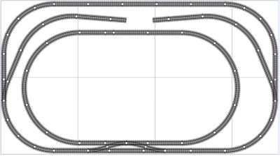

J'ai fait une ébauche de réseau sur Anyrail, un truc tout ce qu'il y a de plus classique pour tester le matériel. J'ai pas été déçu, j'ai quelques GC qui déraillent rapidement. Sur cette "petite" surface je ne me faisais pas beaucoup d'illusion.

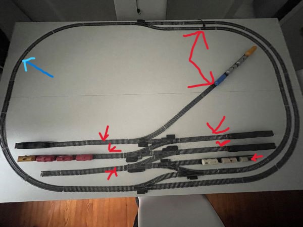

Bref à force de changer, tester, rechanger, ..... j'ai finalement réaliser le réseau en photo qui n'a qu'un point commun avec la version Anyrail, la boucle extérieure.
Là où j'ai besoin de vous, c'est au niveau de l'alimentation de tout ce qui est pointé en rouge. En gros, tout ce qui n'est pas la boucle extérieure.
J'ai testé avec un multimètre si les différentes voies pointées en rouge sont alimentées par mon transfo, bah rien. Alors ok mes aiguillages sont très vieux, j'ai tout assemblé à blanc sans feeder, soudure. Je n'ai pas d'éclisses isolantes.
Le transfo est sur la voie où se trouvent les citernes jaune, grises et bleue (Ce n'est pas sur la photo, je l'avais retiré)
Donc ma question est ci-dessous:
Mon but est d'utiliser la boucle extérieure de façon autonome, le boucle intérieure de droite de façon autonome et toute la partie "triage" de façon autonome.
Est ce qu'un seul transfo peut alimenter tout ce qui est "triage" en rouge ou est ce que j'ai besoin d'alimenter chaque voie séparément ?
Pour la boucle extérieure en bleu et la boucle intérieure à droite, j'isolerai avec des éclisses isolantes.
Merci de m'avoir lu (désolé pour le pavé :coucou: )

ryosaeba1 a écrit:Est ce qu'un seul transfo peut alimenter tout ce qui est "triage" en rouge ou est ce que j'ai besoin d'alimenter chaque voie séparément ?
Un transfo jouef 1500 suffira largement pour la partie triage, si les voies ne sont pas alimentées, il faut vérifier les ADV un par un, ce n'est pas normal.
Par contre pour rester sur jouef le transfo 9160 est plus agréable pour le changement de sens et se trouve en occasion pour 20e.
J'ai des rails acier qui ont 50 ans sans problèmes d'alimentation.
