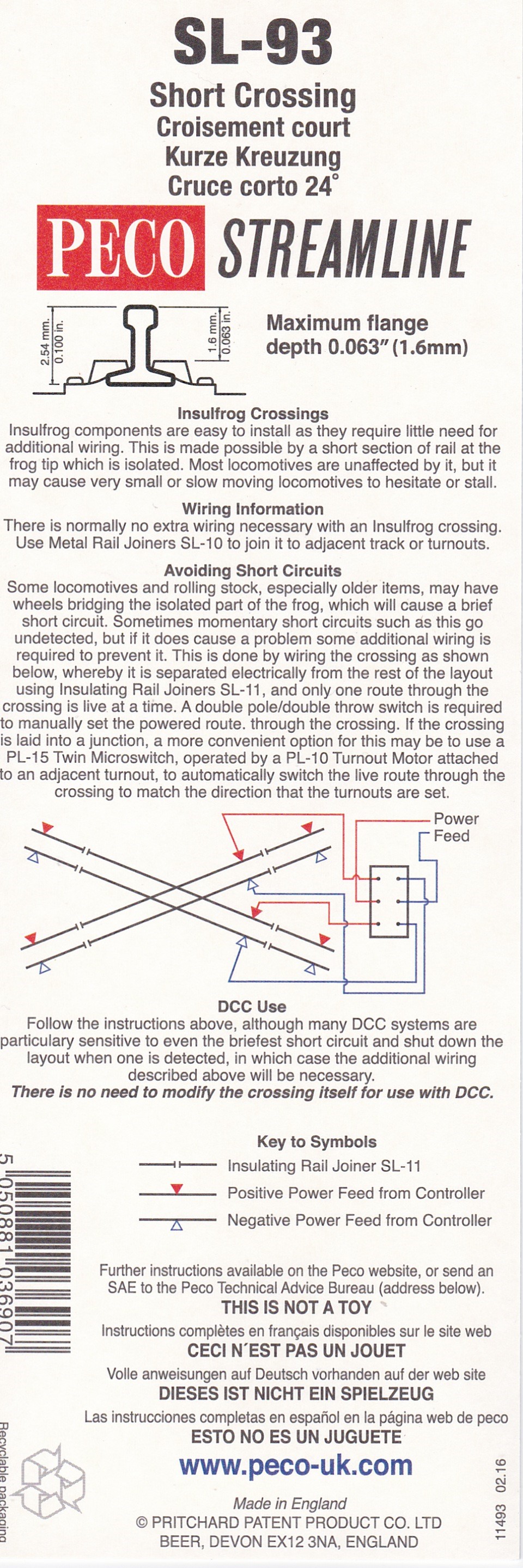

Je possède un croisement court neuf non encore installé (acheté il y a environ 2 ans).
Je l'ai sorti de son blister, et il n'a aucun fil à relier.
Tu trouveras ci joint une photo du verso de l'emballage. Ca pourra t'aider.

Merci de ta réponse claire ! Ayant vu les 6 fils qui ressemblaient à celui du coeur d'aiguille Electrofrog qu'il faut raccorder j'ai cru qu'il fallait en faire autant . Donc je raccorde sans rien faire . Couette !

Bonjour Nono . Merci pour ta réponse . En effet les 4 fils du croisement doivent être laissés tel quel . Mais pour l'alimentation au feeder il convient de dénuder derrière les rails et souder les câbles rouges et noirs sur chacune des voies ?
