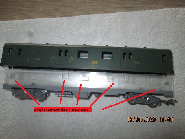

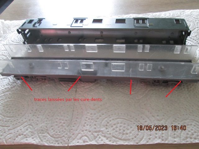

J'en ai justement ouvert un la semaine derniere avec des cure-dents
il n'y a pas d'ergots , ce sont les vitres qui font offices d'ergots en s'encastrant ! J'ai donc placé 4 ou 5 cure-dents de chaque coté et en les enfonçant au maximum la caisse peut etre tirée vers le haut
je te joint les photos du wagon démonté

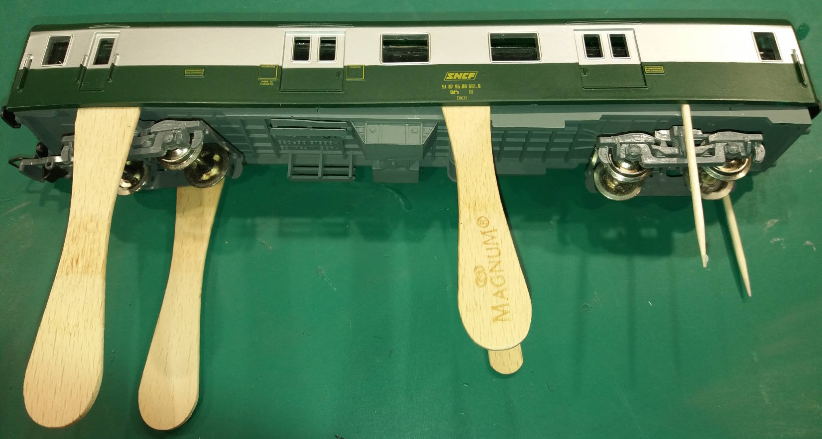

Merci pour ces infos. J'ai trouvé la solution entre temps par le biais de photos sur la toile.
Mais j'ai trouvé (beaucoup) mieux que des cure-dents : les bâtonnets de glace !
Donc après m'être ingurgité une boite de douceur, yakafokon... :mrgreen:
C'est plus solide que les cure dents, et cela ne laisse pas de trace !
Merci encore pour ton aide
