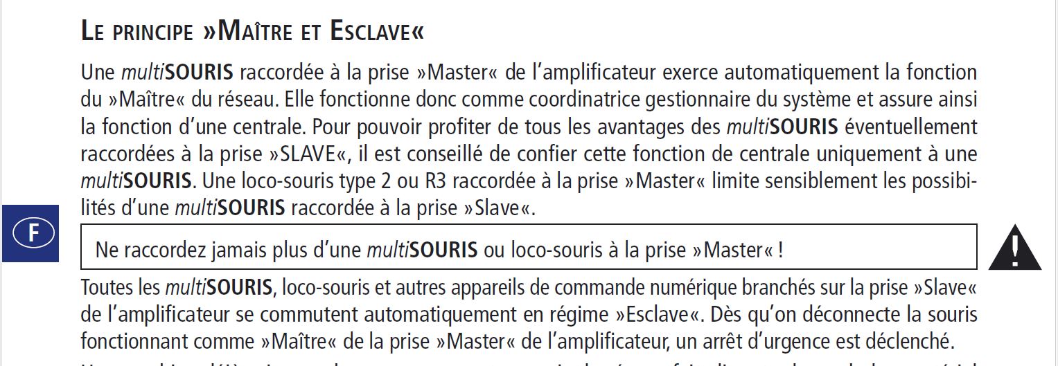

Tu as l'air de douter de mes propos. ;) Effectivement Roco utilise l'XpressNet. C'est ce j'ai écrit. Pour le reste, la Multimaus (manette rouge) est bien la centrale et le boitier simplement un amplificateur.
Pour t'en convaincre, voici un extrait du manuel de la Multimaus.
- 1ère phrase : Une multisouris raccordée à la prise "Master " de l'amplificateur....
- 2ème phrase : Elle fonctionne donc comme coordinatrice gestionnaire du système et assure ainsi la fonction d'une centrale
- 1ère phrase après l'encadré : Toutes les multisouris.....sur la prise "Salve" de l'amplificateur se commute automatiquement en régime "Esclave".
J'espère que maintenant tu es convaincu de mes propos ;) La partie centrale est donc dans la manette rouge connectée en maître au boitier amplificateur.
Sur la Z21 cette manette rouge est connectée en mode esclave et la Z21 assure le rôle de centrale.

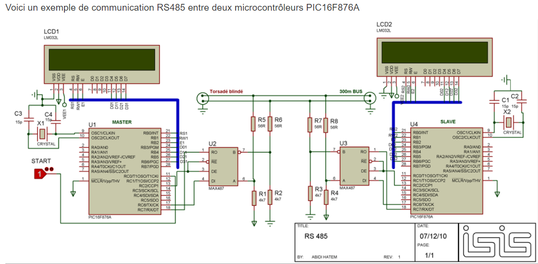

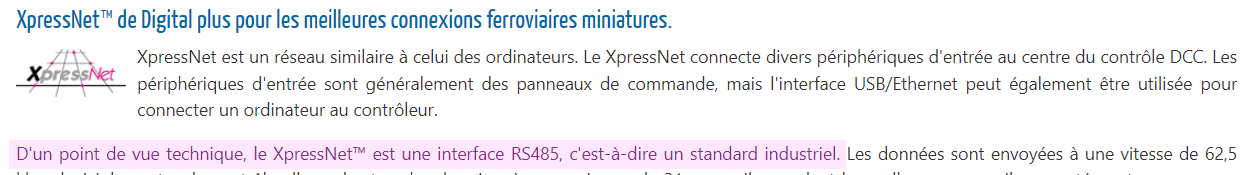

J'ai enfin trouvé la réponse à mes interrogations.
En fait le protocole XpressNet s'appuie pour la transmission du signal sur le protocole RS485 Modbus la conversion du signal (Modbus vers XpressNet ou DCC, et inversement) est effectuée par le microcontrôleur du terminal (Maitre ou Esclave).
Le 10764 ne peut donc pas être qu'un simple amplificateur et doit bien avoir un microcontrôleur pour la conversion du signal Modbus en DCC.
Il n'y a donc pas de mélange de protocoles lors de la transmission du signal.
Jean-Paul
