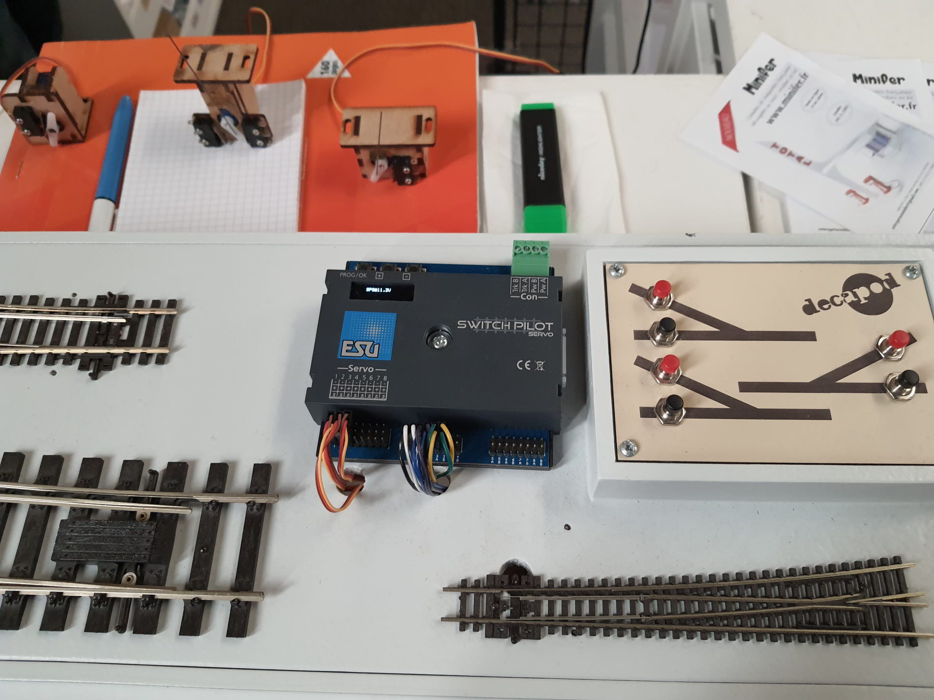

Re: Quel moteur d'aiguillage sous table pour résoudre un pro
Messagepar Crimat
20 Aoû 2023, 14:51
Si je puis me permettre... Post évidemment partial venant de ma part, je ne vais pas me cacher derrière mon petit doigt... :siffle:
https://www.decapod.fr/176-commander

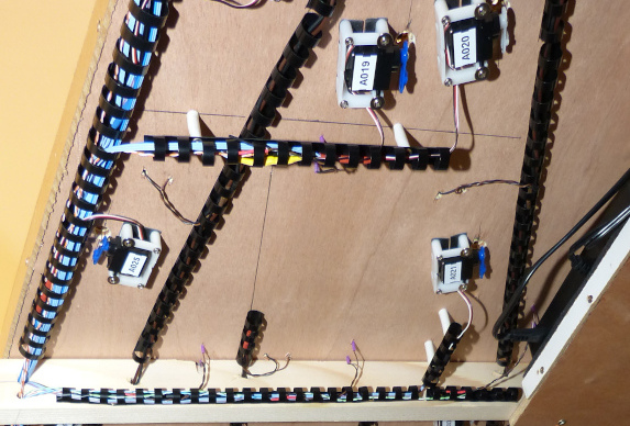

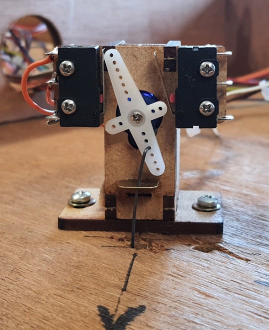

20 Aoû 2023, 17:14
Crimat a écrit:Si je puis me permettre... Post évidemment partial venant de ma part, je ne vais pas me cacher derrière mon petit doigt... :siffle:
Bonjour Christophe,

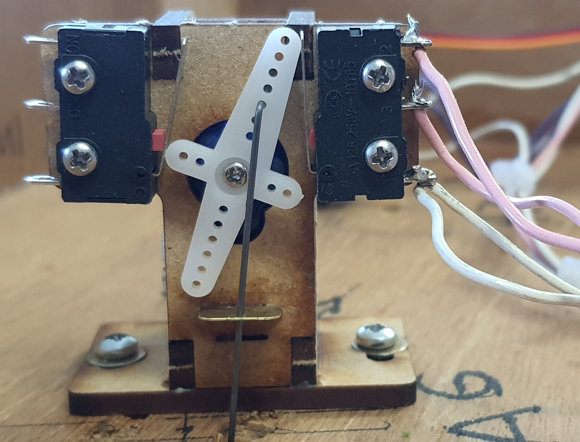

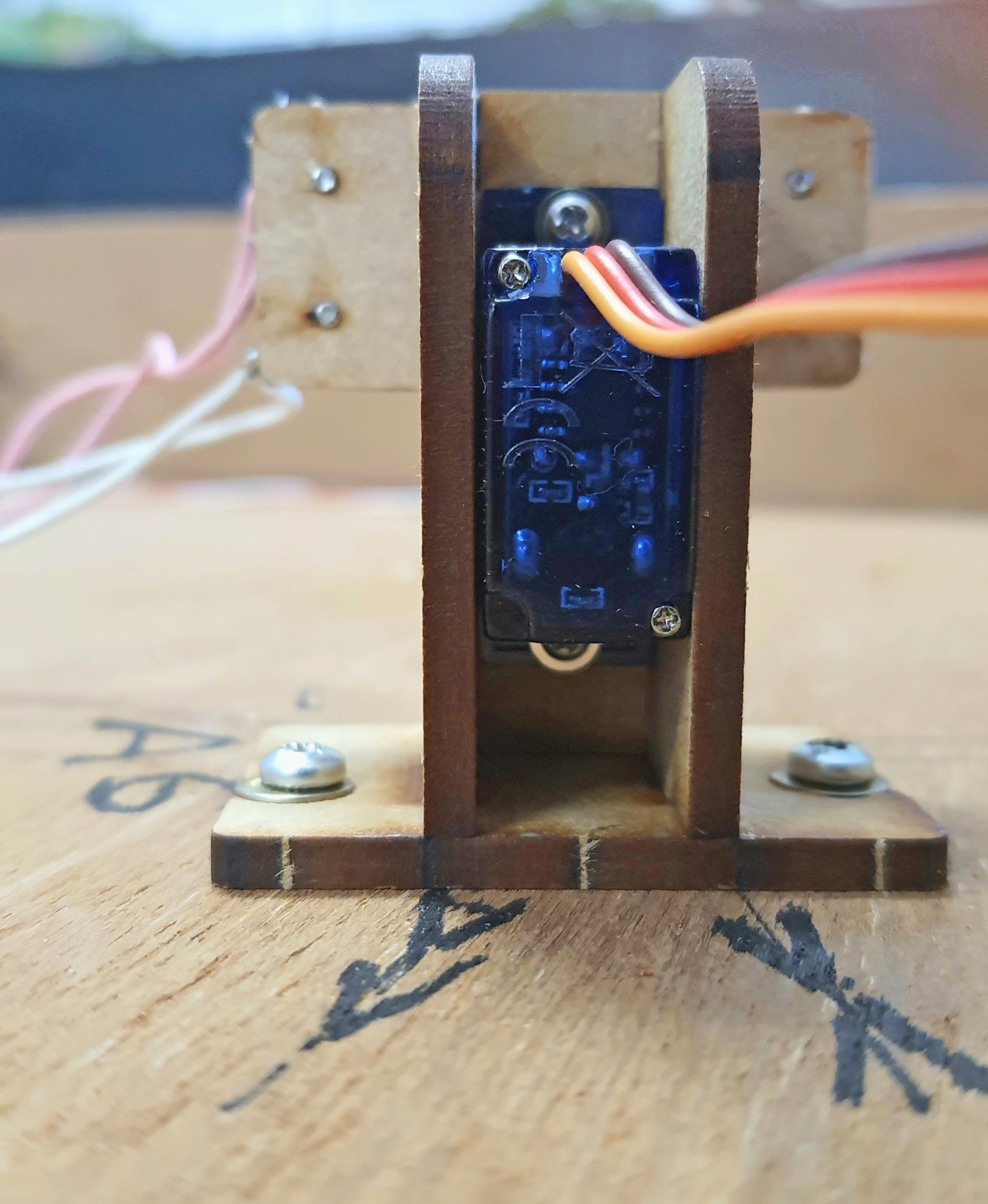

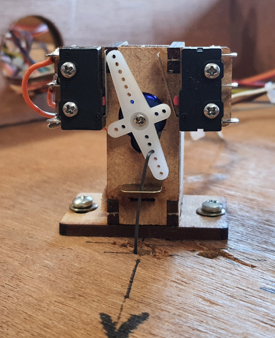

Effectivement depuis peu nous utilisons au Rail Modélisme Montagnard ( 44 ) des moteurs d' aiguilles à servomoteurs Décapod en remplacement des moteurs peco pour le réseau HOe .
Pour les aiguilles en HOe elles n' appliquent pas toujours bien contre le rail , nous avons donc effectué une légère courbure en bout des deux aiguilles .
Nous avons donc acheté chez Décapod 24 moteurs plus 2 centrales plus 2 alimentations .
Résultat des courses : après plusieurs tâtonnements j' ai grillé 2 moteurs au montage et essais.
Pourquoi : mes neurones chauffent et eurêka je réalise que les aiguilles se verrouillent par un ressort de rappel :mur: et que le moteur Décapod n' a pas la force d' entrainer ces aiguilles.
Donc démontage des 4 aiguilles sur la raquette en cours pour supprimer les ressorts et tout rentre dans l' ordre .
La flexibilité de la tige de commande applique bien les lames d' aiguilles, ouf!
Voici par des photos nos moteurs qui nous donnent satisfaction pour le moment.
Ces moteurs ont deux possibilités de réglages : la longueur du déplacement du bras d' entrainement et la vitesse de rotation du moteur .
Voilà pour le moment
Kénavo
Patrick
