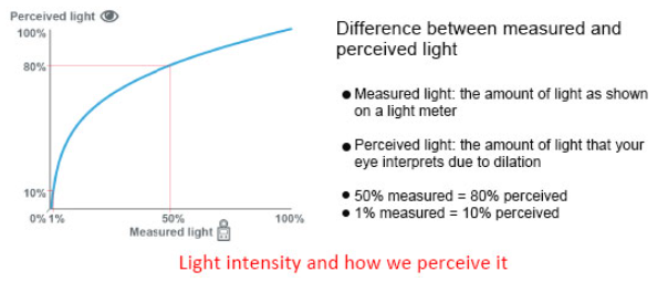

Il sera donc très difficile de les diviser, le plus simple est d'ajouter une résistance en série pour une série de trois. Pour la valeur de la résistance, tout dépend de la luminosité de départ de tes LEDs, comme tu peux le voir sur le graphique suivant, en diminuant la luminosité de 50%, la perception visuelle est toujours de 80%.
L'idéal serait de mettre un potentiomètre afin de pouvoir ajuster facilement la luminosité. Pour les valeurs, la fourchette peut aller de 1 KΩ à 10 KΩ, voir peut-être plus en fonction de la luminosité de départ.

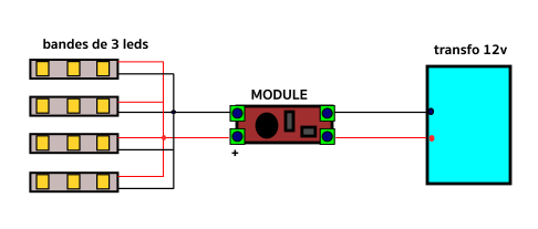

Messagepar LMG26
09 Nov 2023, 19:07
Cher Jean-Paul,
Je commence à comprendre,donc ce petit module que vous me proposez, est branché entre les les séries de 3 leds à part et le transformateur 12v,ce qui me permettrai de régler intensité de la lumière des maisons ensemble.
que pensez-vous du petit plan?
bonne soirée
LMG26
Messages: 36
Enregistré le: 20 Avr 2022, 10:07
Re: Eclairages batiments HO
Messagepar PaulXpress
10 Nov 2023, 07:27
Bonjour Pierre,
Oui c'est ça, tu as tout compris :D .
Jean-Paul
