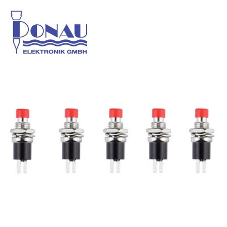

J'ai l'intention de mettre quelques deteleurs Herkat.
La notice est très mal traduite.
Pour le montage proprement dit cela devrait le faire.
Pour le branchement électrique j'ai un doute.
Je vais installer ce type de bouton poussoir poussoir.

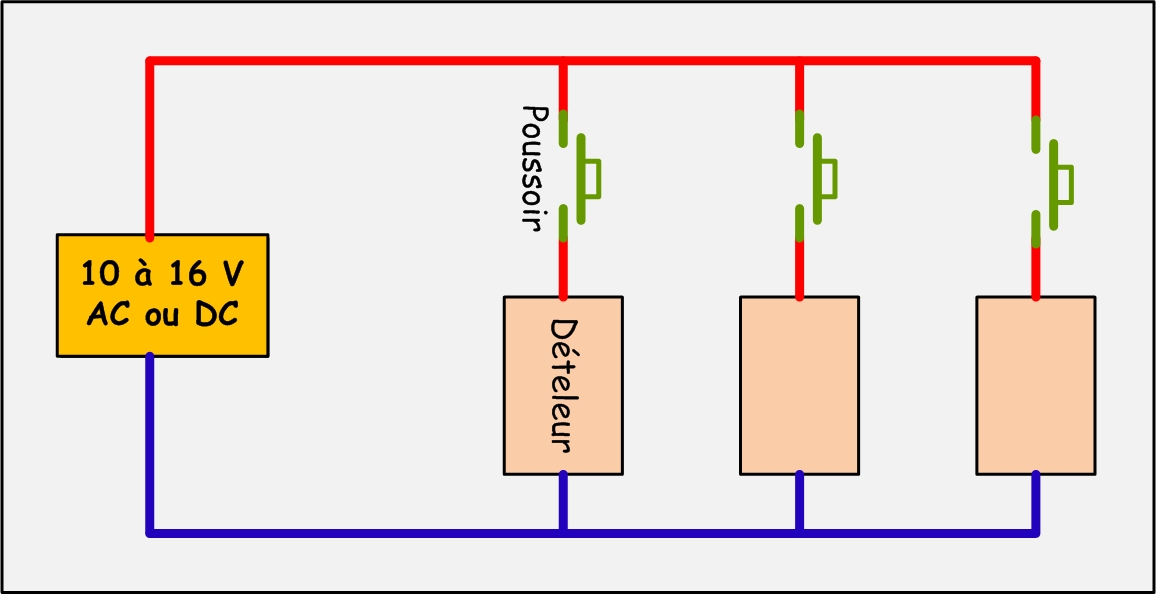

Si quelqu'un pouvait me faire un petit schéma .Sachant que j'en ai 5, montage en serie?
branchement sur un feeder accessoire courant continu.

L'alimentation par bouton poussoir est une sécurité. Celà évite de laisser l'interrupteur fermé trop longtemps et de voir la bobine partir en fumée (mais une main est occupée à appuyer sur le bouton tandis que l'autre doit assurer la monoeuvre de la loco)
Pour le montage, les dételeurs et leur bouton poussoir respectif sont en parallèle. L'alimentation peut être alternative ou continue et comprise entre 10 et 16 V (d'après la notice). Tu peux te brancher sur l'alimentation que tu as pour les DR4018. Fais le test pour la durée maximale d'alimentation : si tu commences à te brûler, la bobine a chaud aussi :)

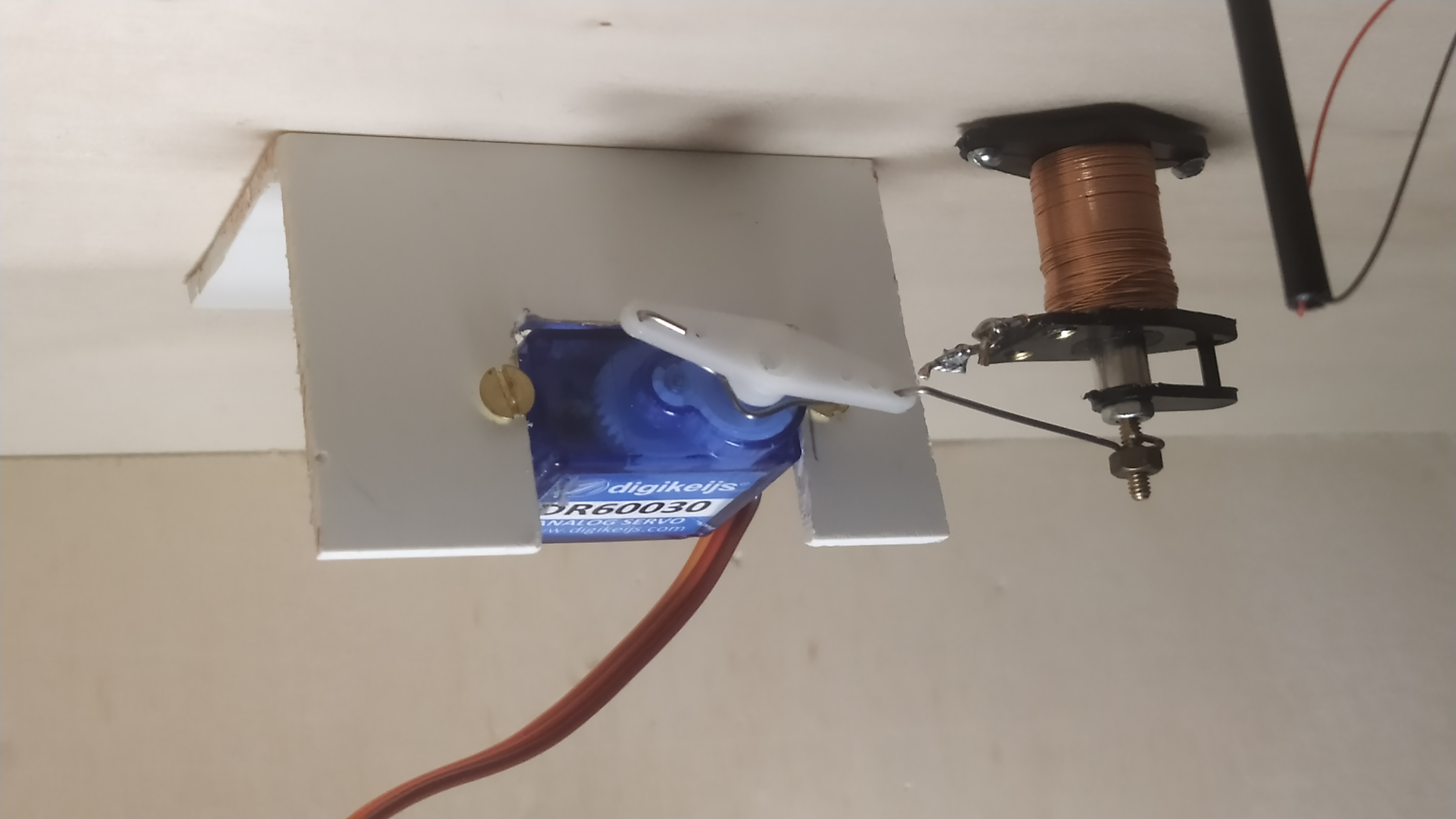

J'ai maintenant équipé ce dételeur d'un servo, la bobine n'est plus utilisée :

Elle me plait bien ton idée du servo, je crois que je vais la mettre en application, j'allais justement bientôt attaquer la mise en place des dételeurs.

Et dans ce cas le système est simple à fabriquer : on colle un tube fin à travers lequel coulisse une tige sur laquelle on fixe un "patin" (laiton soudé ou tige filetée vissée dans un bloc de plastique)
