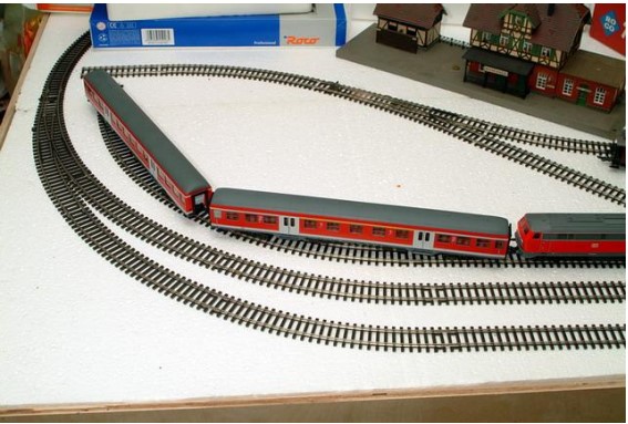

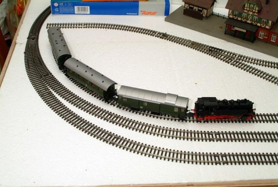

Pour le fameux rayon de 360 mm, tout dépend de ce que tu veux y faire rouler. Pour des voitures modernes (donc longues), il y a de fortes chances que cela pose des problèmes, tant technique, qu'esthétique, en revanche si tu te contentes de voitures d'époque ancienne (donc courtes), celles-ci pourront très bien circuler sur ce rayon. Effectivement, cela te donne des limitations, mais si tu en as conscience dès le départ.
Extrait de : Et qu'est-ce que l'époque a à voir avec les rayons ?
Beaucoup ! Parce que les images en disent plus que les mots, voici la preuve - d'aujourd'hui à avant. Parce que l'espace est une denrée rare pour de nombreux modélistes ferroviaires et est souvent planifié avec de très petits rayons, ces images montrent les effets sur les trains de différentes époques.
C'est en Allemand, mais je peux t'envoyer la traduction (Google) si tu le désires, ce document est une vrai mine d'infos.

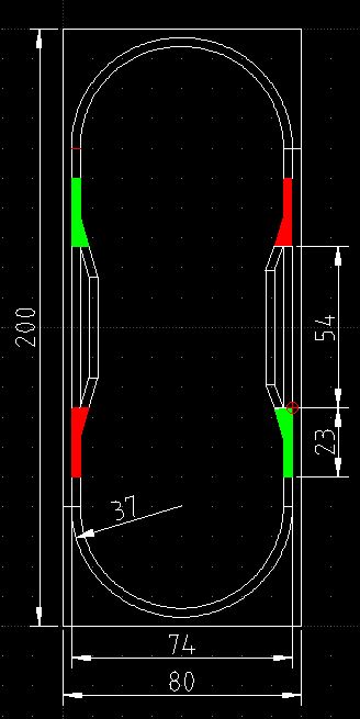

Voici un plan en cm simplement pour avoir une idée.
Bon dimanche.
Jean-Pierre

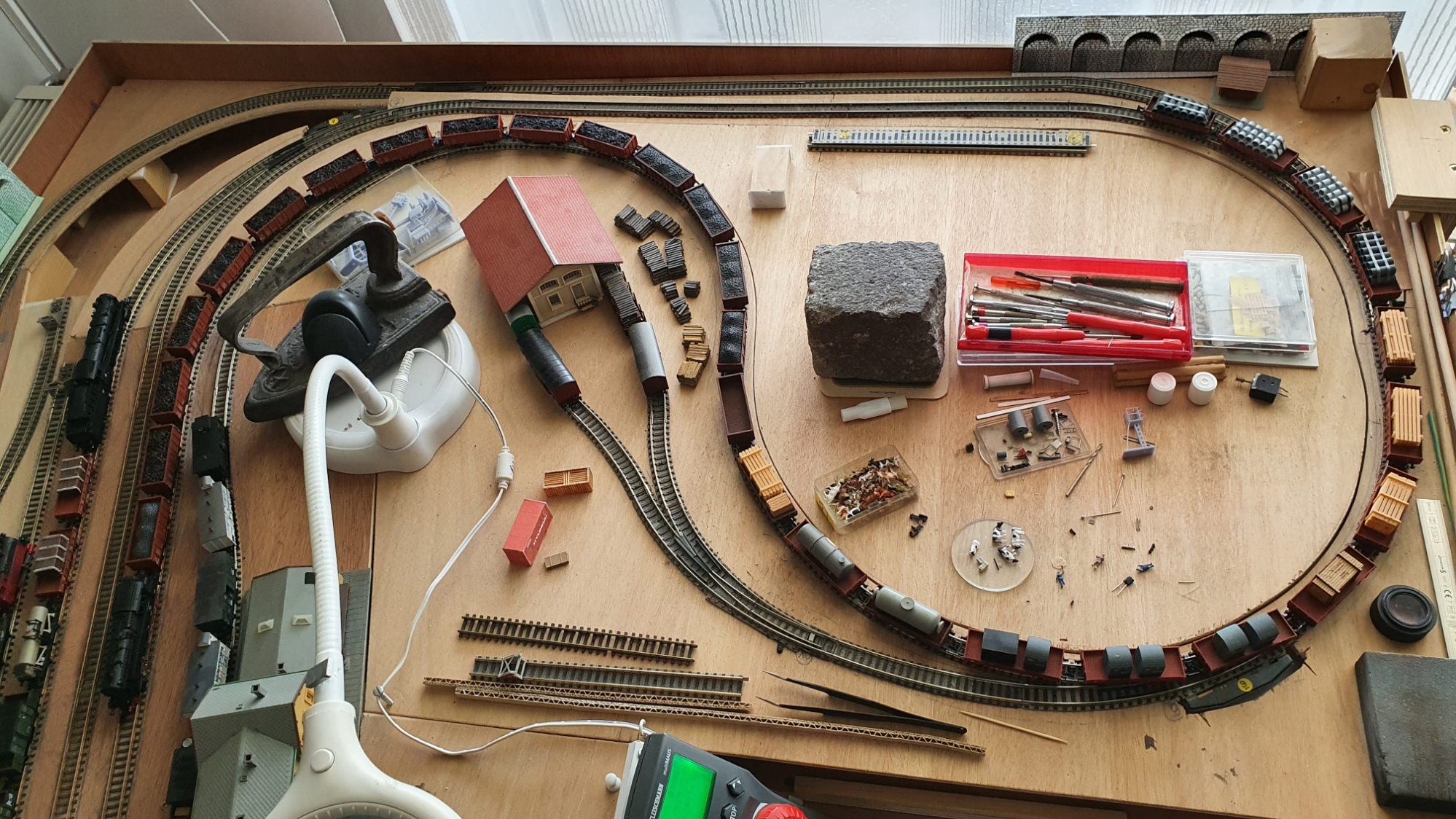

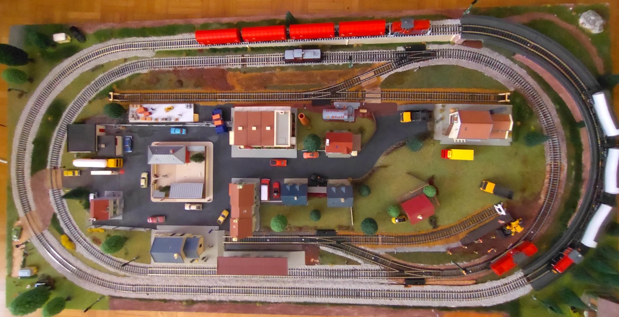

Pour un réseau sur une petite surface, un exemple : il faut regarder la voie centrale qui est sur une porte ;) de 175cm sur 72cm avec une courbe de rayon 325 mm uniquement pour faire circuler des wagons de marchandises.
