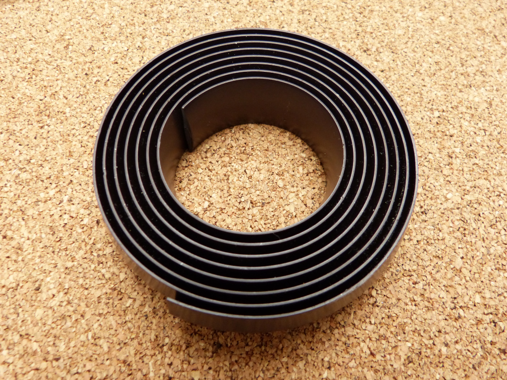

Perso, j'utilise de l'aimant souple qui était livré avec un robot aspirateur, il se découpe à volonté et je n'ai jamais rencontré de problème de détection.
Il existe également du caoutchouc magnétique néodyme : Magnétiques.fr

Attention aux aimants puissants, type néodyme (teinte chrome), qui attirent fortement tout ce qui est métallique (ça peut même soulever les lames d'aiguille un peu branlantes, et faire dérailler). Le moins pire est l'aimant qui a la plus faible force d'attraction (souple marron, ou dur gris foncé ou marron, de petite taille), et placé le plus bas possible, mais en laissant un espace suffisant au cas où il embarquerait une agrafe ou un clou qui traîne. Et il sera plus facile à nettoyer régulièrement au pinceau.

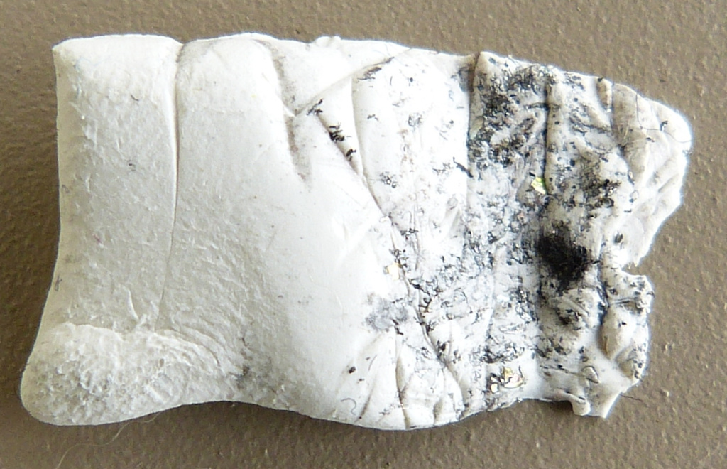

BB67300 a écrit: Et il sera plus facile à nettoyer régulièrement au pinceau.
Pour le nettoyage j'utilise de la Patafix, ça marche du tonnerre et ça peut servir plusieurs fois.

PaulXpress a écrit:Pour le nettoyage j'utilise de la Patafix, ça marche du tonnerre et ça peut servir plusieurs fois.
Et cela ne raye pas le rail comme les gommes Roco ou le papier de verre. Bonne idée.
