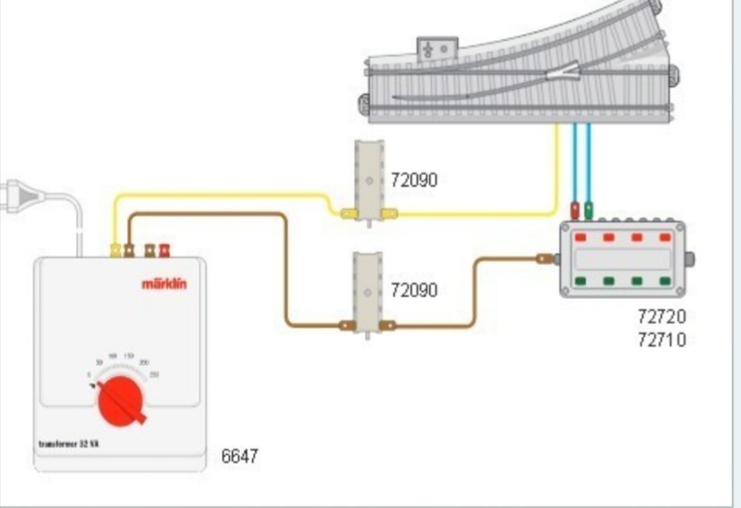

J ai alimenté en analogique une dizaine d aiguillages n minitrix et roco avec un vieux transfo jouef en 16v selon le schéma joint.
Maintenant je souhaite installer une signalisation basique ( feu vert / rouge) avant chaque aiguillage ,qui changerait de couleur lorsque j appuie sur le contacteur à impulsion de l aiguillage.

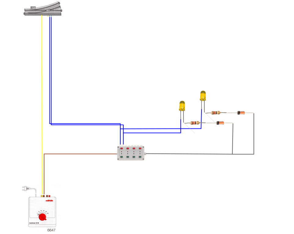

J ai trouvé un schéma qui fait l économie du relais bistable .cela peut il fonctionner ? c est à dire lorsque j appuie sur le contacteur marklin de l aiguillage la led de couleur verte ou rouge de la signalisation va t elle rester allumer.
Merci pour vos conseils
Bonne soirée

Non, si c'est un aiguillage avec solénoïde et je pense que c'est le cas, la led ne restera pas allumée.
Surtout que les 2 bornes de la led sont alimentées par le même brin (marron) mais même en branchant les fils avec résistance sur le fil jaune la led ne restera pas allumée.
Il faut un relais bistable.
Jean-Luc

Mm83 a écrit:Bonjour
Bonne soirée
Oui, la signalisation va rester allumée car l'aiguille minitrix a des interrupteurs de fin de course. 8-)
