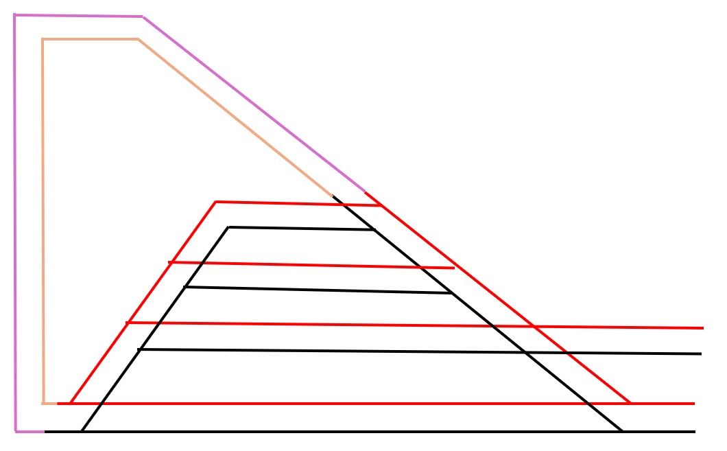

Je me permets d’ouvrir ce sujet car je suis confronté à un léger doute durant la conception de mon réseau.
Ce réseau se compose d’une gare cachée sous la forme d’une boucle de retournement, d’une longue ligne droite reliant cette dernière à une rampe hélicoïdal permettant d’accéder au niveau supérieur. Ce dernier est constitué d’une seconde boucle de retournement autour de laquelle s’articule une gare à plusieurs voies.
Mon réseau est entièrement en double voie, et maintenant que je m’attaque à la conception de la partie supérieur, je suis confronté à une énigme concernant la polarisation des différentes voies. Je précise que mon réseau est en digital.
J’ai fait circuler un feeder sous les deux niveaux de mon réseau, aucun problème pour la partie basse mais à l’étage c’est une autre histoire. Avec les différents croisements, je me pose la question de quel rail doit avoir quelle polarité.
Je vous joint un schéma qui je l’espère pourra clarifier mon post. N’hésitez à me poser toutes les questions que vous souhaitez pour m’aider à éclairer ma lanterne.
Je vous remercie par avance !

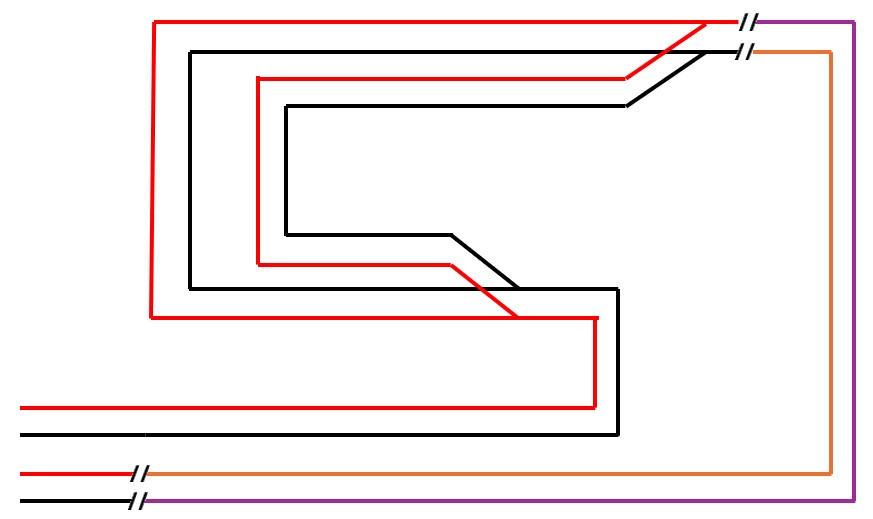

Comme tu es en DCC, tu n'as pas besoin d'inverser la polarisation des deux voies principales, le sens de circulation des locos ne dépend plus de l'alimentation, mais d'une commande.
Sur mon schéma, je t'ai fait en rouge et noir l'alimentation de la gare et en violet et marron l'alimentation de la boucle de retournement, dont tu devras gérer le changement de polarisation.
Sans plus de précision, je suppose également que tu devras gérer la partie cachée comme une autre boucle de retournement.
Je n'ai pas tenu compte des coupures pour mes cantons.

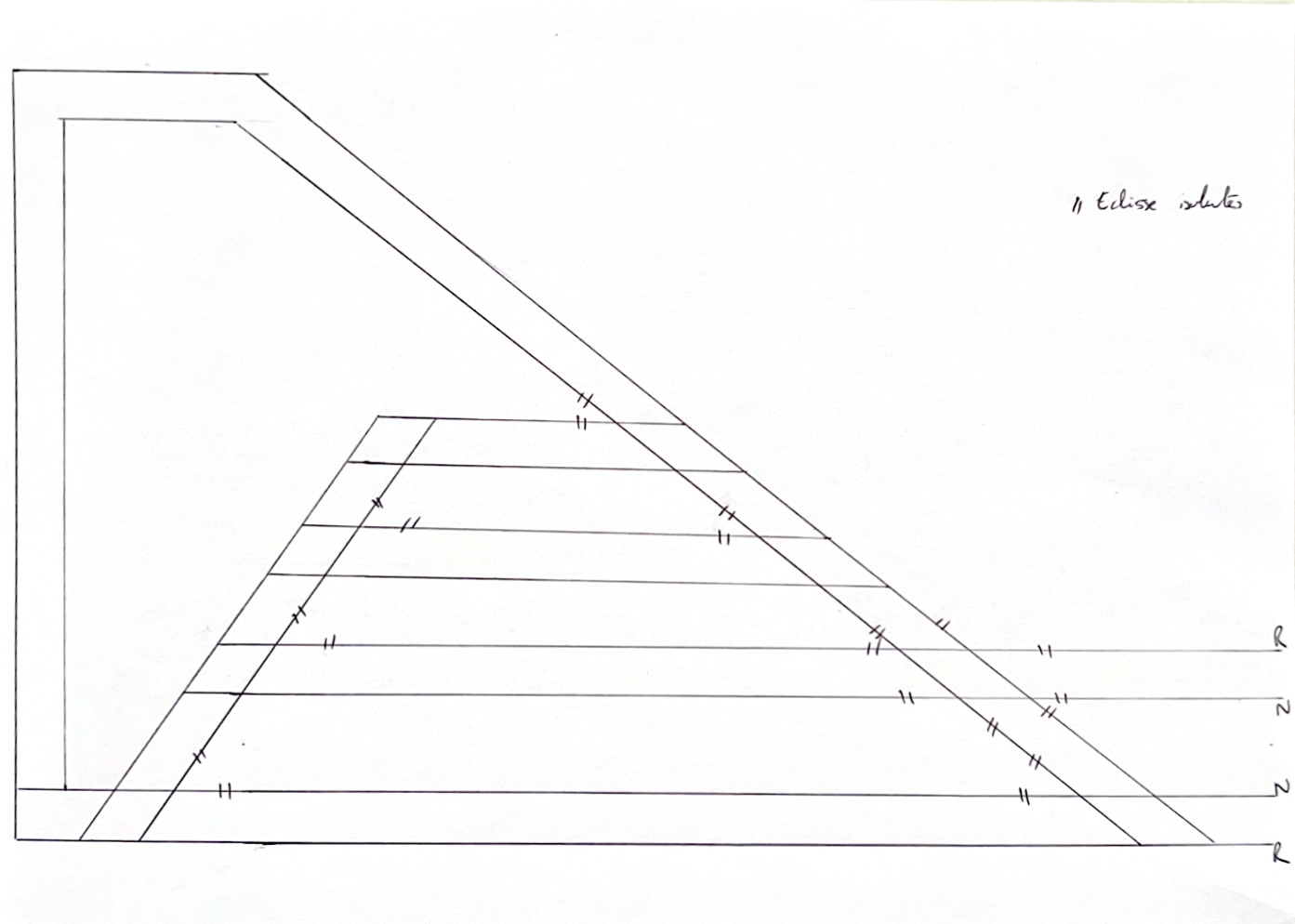

En effet ma sortie de rampe hélicoïdale est de cette forme là :
Rouge
Noire
Noire
Rouge
Je parles ici des 2 voies tout en bas à droite.
Y’a t’il une confirguration compatible avec cette arrivée ou dois-je reprendre le câblage déjà existant ?
Merci d’avance pour votre réponse.

Ce que j'ai indiqué, est le plus simple pour le câblage de ta gare. Comme je l'ai indiqué, il y a de forte probabilité que tu sois obligé de considérer ton niveau bas comme une boucle de retournement et donc de devoir gérer le changement de polarité.
Si tu ne veux pas toucher au câblage existant, il te faudra considérer toutes les voies de ta gare comme une boucle de retournement, mais là pour la gestion, la chose est loin d'être évidente.

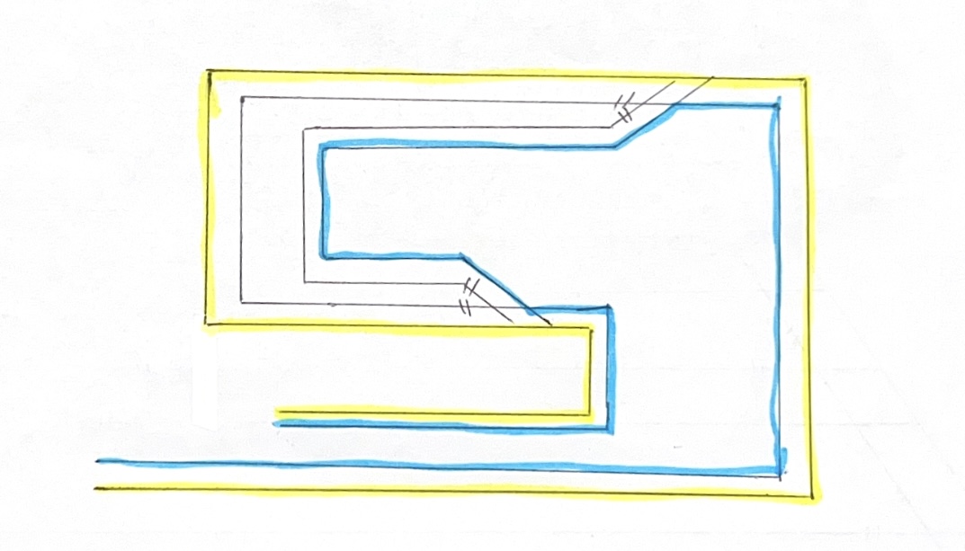

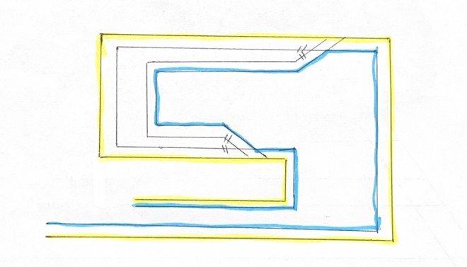

Je me demande à présent comment traiter la partie existante. J’ai joint à ce message un schéma (très sommaire j’en m’en excuse) de la configuration actuelle de la partie basse.
Je précise qu’actuellement il n’y a des exclisses isolantes uniquement aux endroits nécessaire pour isoler les cœurs d’aiguilles. Faut il que je modifie ça en rendant des segments de voie complètement isolé ?
Est ce compliqué/onéreux de polariser une boucle de renversement en digital ?

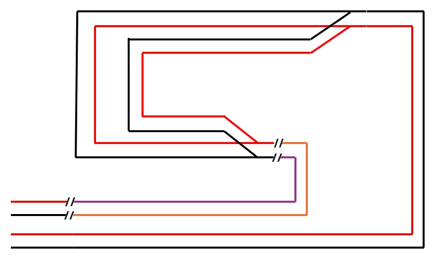

Pour la partie basse, tu as deux solutions en sachant que dans tous les cas la section de retournement doit pouvoir contenir le train le plus long.
Pour l'isolation des sections de retournement, il est impératif d'isoler les deux rails aux deux extrémités puisque la polarité va se retrouver en opposition.
Pour les autres sections, comme tu en es au début, il serait bien de prévoir le cantonnement au cas où le virus te contaminerait et que tu voudrais faire évoluer ton réseau. Cela t'éviterait de devoir faire les modifications à postériori, ce qui est toujours plus compliqué. Il te suffit simplement d'effectuer les coupures, même si tu connectes le tout sur le même feeder pour l'instant, mais il faut quand même prévoir la séparation future.
Pour l'inversion de polarité, tu n'as pas indiqué comment tu veux faire la gestion de ton réseau (manuel, automatique, logiciel PC). Le plus simple et le moins cher, mais manuel, est un double inverseur (interrupteur ou relais). Si non en automatique, tu peux trouver des modules pour boucle de retournement.
Tu peux trouver sur ce site toutes les solutions possibles : Beuret.net
