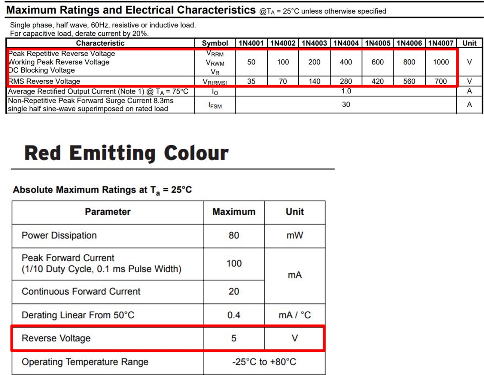

En consultant les datasheets des fabricants, on relève les tensions inverses (Reverse voltage, en anglais) maximales supportées par ces composants. En voici par exemple deux extraits :
On s'aperçoit que pour des diodes telles que la famille des très courantes 1N400x, les tensions inverses supportées peuvent atteindre plusieurs centaines de volts (1000 V en continu, 700 V en régime variable ; RMS = Root Mean Square soit "valeur efficace" en français). La différence entre ces versions allant de la 1N4001 à la 1N4007 réside justement dans cette tension inverse supportée.
Par contre, il en est tout autrement des leds où la tension maximale inverse supportée n'est que de quelques volts (souvent 5 V). Le réflexe est souvent de mettre une diode en série, mais analysons ce qui se passe lors de l'alternance négative de la tension d'alimentation dans les deux cas suivants :

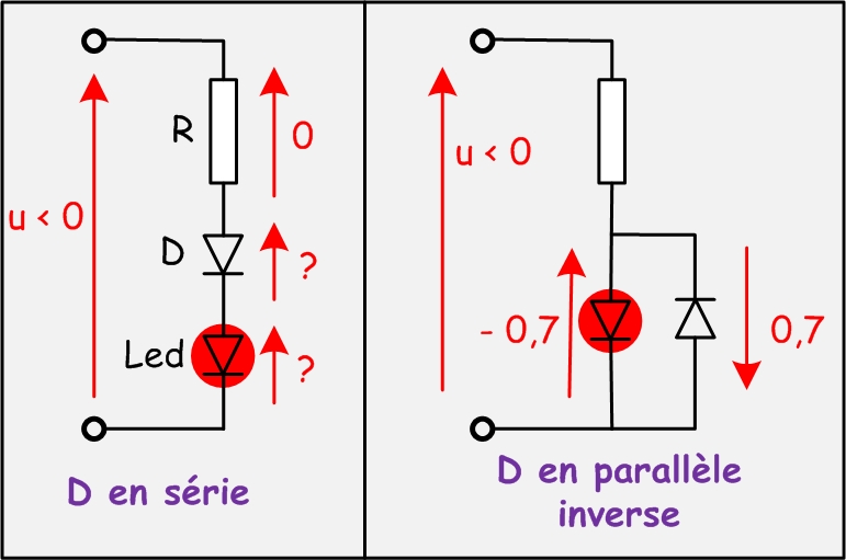

- 1er cas, la diode est en série :
Diode et led sont bloquées. Le courant est nul, et donc aussi la tension aux bornes de la résistance. La tension de la source se partage aux bornes de la diode et de la led, sans que l'on puisse les déterminer. La tension inverse aux bornes de la led risque fort de dépasser les 5 V et de l'endommager.
- 2nd cas, la diode est en parallèle inverse avec la led :
Cette diode reste bloquée quand la tension est positive.
Et elle conduit lors de l'alternance négative qui nous concerne. La tension à ses bornes vaut (environ) 0,7 V. La tension inverse aux bornes de la led est donc limitée à 0,7 V, bien en-deçà des 5 V et elle est protégée.
Le courant inverse d'une diode de signal, type 1N4148, largement employée avec les LEDs, est de 25 nA max (25 millionièmes de mA)! Je pense qu'aucune LED ne présentera 5V à ses bornes avec un tel courant inverse. Il n'y a donc aucun problème. D’ailleurs Viessmann ( et sans doute d'autres) livre ses signaux équipés de LED avec une telle diode à mettre en Série.
Ceci étant, la solution avec diode en parallèle sur la LED marche également très bien. Elle ajoute à la consommation, mais ce n'est pas forcément un point critique.

efel a écrit:Le courant inverse d'une diode de signal, type 1N4148, largement employée avec les LEDs, est de 25 nA max (25 millionièmes de mA)! Je pense qu'aucune LED ne présentera 5V à ses bornes avec un tel courant inverse. Il n'y a donc aucun problème.
Si je suis d'accord avec ton raisonnement aux bornes de la résistance, il n'est pas valable pour les diodes, dans ce cas ce n'est pas la loi d'Hom qui s'applique. Avec un courant de 0,5 μA la chute de tension dans une résistance de 1 K Ω est de 0,005 V, autant dire que la totalité de la tension se retrouve aux bornes des deux diodes.
Lorsque la tension inverse devient suffisamment grande, l'énergie du champ électrique devient suffisante pour permettre aux électrons de passer en bande de conduction (effet Zener). Ces derniers franchissent la jonction de la diode par effet tunnel. Il s'agit d'un effet qui peut avoir lieu à une tension d'autant plus faible que la zone de jonction est mince.
