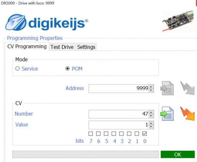

Pour rappel :
--> Pour entrer la première adresse :
- Mise sous tension
- Appui sur la touche Program ; la led rouge s'allume
- Envoi d'une commande d'accessoires (onglet Switch) à l'adresse souhaitée :
la led rouge s'éteind
--> Modif de CV :
Il est pratique de le faire en mode POM (onglet PROG TRACK) :
- Mise sous tension
- Cocher mode POM et entrer l'adresse 9999
- Entrer le numéro de CV à modifier et sa valeur (par exemple ici, CV47 = 1)
- Cliquer sur l'éclair orange
- Appui sur la touche Program ; la led rouge s'éteint.
On peut (re)lire les CV en cliquant sur la flèche verte, sauf la CV47 qui ne peut être lue.

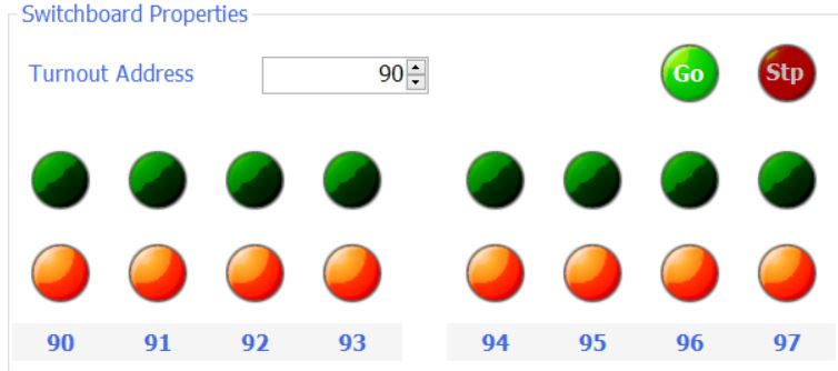

Donc si j'ai bien compris par rapport à ton NB et en reprenant tes photos d'écran ce qui risque de disparaitre
c'est par exemple l'adresse 90 pour reprendre ton exemple.
Ayant 5 decodeurs et en ayant de la place libre pouvant servir à d'autres accessoires je peux mettre en adresse
decodeur 1 adresse, 1 decodeur 2 adresse17,decodeur 3 adresse33,decodeur4 adresse49 decodeur 5 adresse65.
Tu valides? et je rentre ensuite les aiguillages à dispo en cliquant sur les pastilles vertes je valide via la pastille GO?, et je passe au cv 47 ensuite. il restera le mtb6 qui se trouvera sur la sortie 53 et 54 .

chauvais44 a écrit:Bonjour
Oui, si le fonctionnement n'est pas OK après des modifs de CV, tu refais l'adresse.
Tu valides?
Tu peux choisir ces adresses, au cas où tu repasserais un jour un DR4018 en Preset 1 avec commande de 16 accessoires indépendants (éclairages, ...).
Mais pour ceux qui resteront en commande d'aiguillages en Preset 6, il n'auront alors que 8 adresses (une par aiguillage qui occupe une sortie OUT). Tu peux donc choisir par exemple 1, 9 , 17 comme premières adresses
La pastille GO est la mise sous tension de la DR5000, donc tu commences par cela.
Ensuite après appui sur la touche PROGRAM du DR4018, tu envoies une commande à l'adresse souhaitée, peu importe pastille verte ou orange (il faut peut-être choisir celle qui n'est pas en brillance, je ne sais plus :) ) et la led rouge s'éteint (rien d'autre à faire ou valider)
