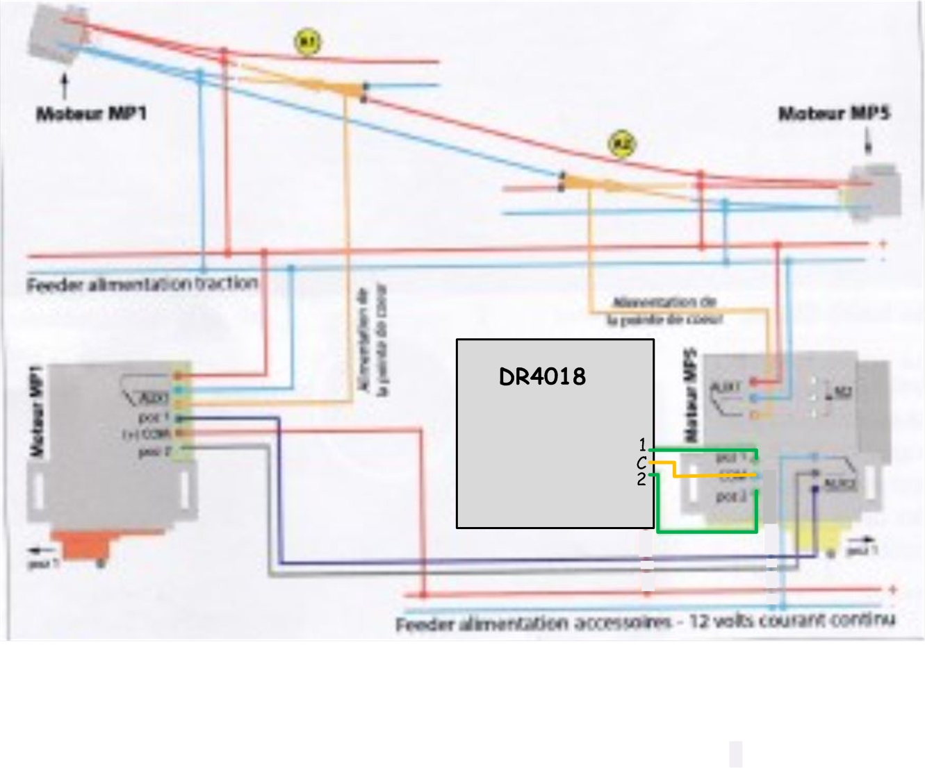

Je reviens sur un post précèdent.
j'ai donc tester le montage vu sur Lr magazine à l'identique.
Il fonctionne parfaitement les deux moteurs fonctionnent en simultané sans aucun problème.
donc pour faire suite au post précèdent pas besoin de diodes.
Reste qu'il faut maintenant que je fasse la même chose en numérique avec un branchement sur DR4018.
Et la il me reste un doute.
Pour le MTB5 Poz1 com Poz2 sur la DR4018.Poz1 et poz2 du MTB1 sur auxiliaire du MTB5 .Reste le com du MTB1? que je peux peut être brancher avec le com du MTB5 sur le DR???????
reste un fil de l'auxiliaire MTB5 en bleu sur le schéma que je branche sur le - du feeder accessoire ?????
merci

Rebonjour Alain,
Le branchement sera à revoir pour la commande par le DR4018, car la borne C des sorties OUT délivre le pôle +.
Comment alimentes-tu ton DR4018 ? Par une alimentation continue, où l'on peut se connecter à la borne - , comme pour ton MTB MP6 ?
Jean-Claude

Les décodeurs Dr4018 sont alimentés Power en courant continu via un feeder alimentation et le signal via un feeder traction comme tu me l'avais préconisé.

Effectivement, le MP5 sera alimenté par une sortie OUT du DR4018.
Tu peux laisser le reste inchangé, ou si c'est plus simple en câblage, le Com du MP1 pourra être relié directement au point C du DR4018 ou au Com du MP5, puisque celui-ci sera maintenant au +.
Le fil bleu de l'aux2 du MP5 va toujours au - du feeder

Ok donc le fil bleue sera comme pour le V- du MTB 6?

Oui, c'est cela.
