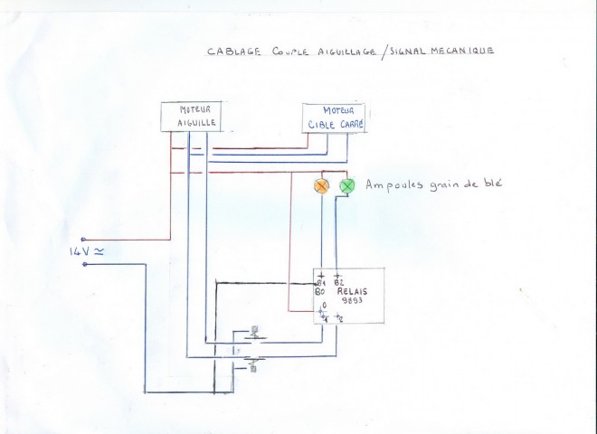

bonjour
je construis un réseau ho avec des rails peco 100, je souhaite raccorder des aiguillages peco avec une potence jouef
est ce possible ? si oui comment ?je suis novice en électronique
merci

Bonjour Pat49
je pense que si tu veux un peu d'aide, il va te falloir être plus précis, la voie code 100 raccordée à des aiguilles code 100 de la même marque ne posera pas de problème, par contre, je ne vois pas ce que vient faire une potence dans ta demande.
A bientôt, Jean-Luc.

associer la couleur des feux à la position de l'aiguille, avec le sous-entendu d'avoir 2 nacelles de feux... :gratte:

Exactement comme si tu avais des rails jouef.
Le mieux est de chercher dans un catalogue jouef.

Voici un câblage couplant un aiguillage et un signal. Dans ce schéma il s'agit de coupler aussi un moteur qui commande la cible. Pour ma part c'est 2 aiguillages couplés, un moteur pour la cible et la commande des feux via le relai, C'est inspiré d'un montage Jouef pour le relai bistable qui commande les feux selon la position de l'aiguille. Pour ton cas il faut inverser les contacts des feux des nacelles pour que quand l'une montre un carré, l'autre montre un feu vert.

bonjour
merci pour le schéma je vais essayer
