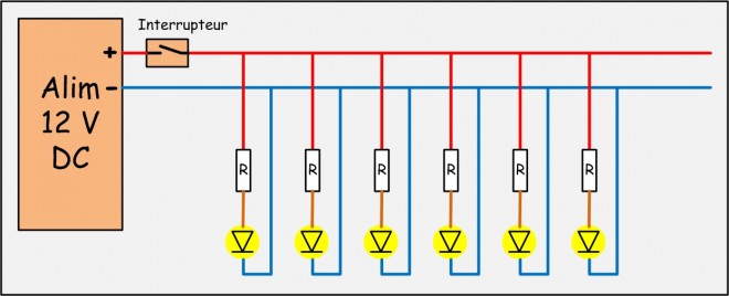

Messagepar jc59
04 Juin 2024, 12:48
Bonjour Patrick,

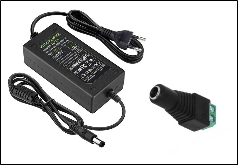

Tes luminaires sont probablement vendus avec une résistance adaptée pour une alimentation en 12 V.
Comme te l'indique dnrphil (désolé, je ne connais pas ton prénom, Philippe ? :) ), l'idéal serait d'alimenter ceux-ci par une alim continue du genre 12 V DC 2 ou 3 A (tu auras de la marge pour alimenter d'autres accessoires sur ton réseau) :
Elle ne vaut qu'une quinzaine d'euros et, si tu ne souhaites pas couper le câble, il existe des adaptateurs comme celui que j'ai fait figurer sur l'image (vérifie le diamètre du connecteur, le plus répandu est le 2,1 x 5,5 mm).

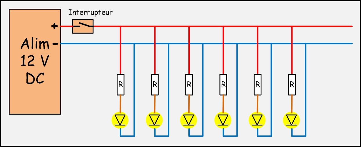

Par simplicité et puisque tes luminaires sont fournies avec les résistances, tu peux adopter le schéma suivant :
Côté pratique, tu peux faire cheminer un feeder sous le réseau (+ et - de l'alim) en fils rigides de 1,5 mm2 (récup de câblage domestique) que tu pourras dénuder localement sur 1 ou 2 cm et venir y souder les fils fins des lampadaires.
En attendant l'alim, tu peux toutefois tester ton montage en utilisant ton transfo avec une diode (genre 1N4004) en sortie.
Jean-Claude

Messagepar patrick9205
04 Juin 2024, 14:55
Bonjour Jean-Claude,
Merci beaucoup pour ton schéma qui est clair et très explicite. Je vais pouvoir m appuyer sur tes explications et ton schéma pour me lancer dans ce montage. Cela m aide beaucoup. Grand merci encore. Au plaisir.
Bien cordialement.
Patrick
